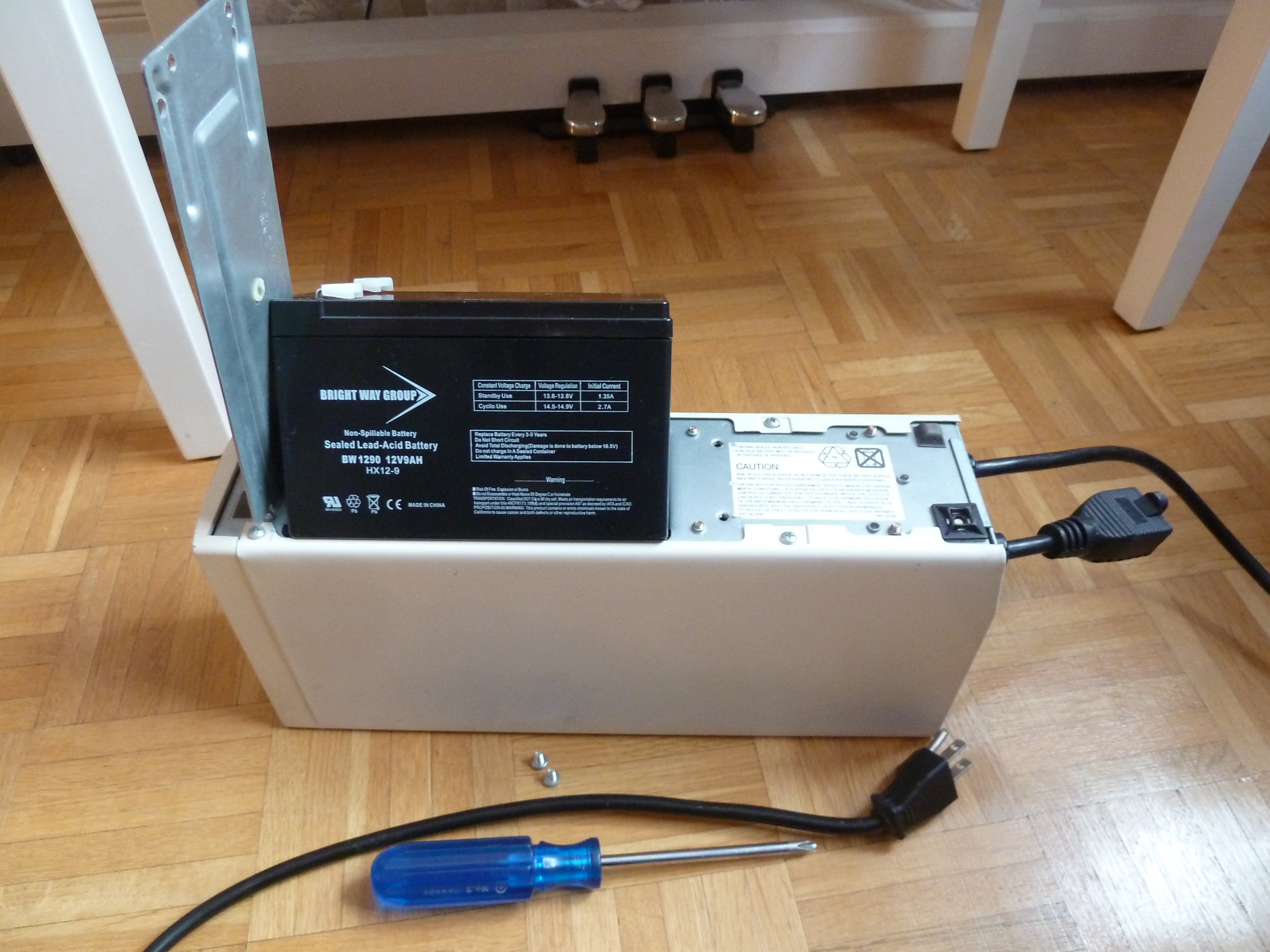

возможно корпус аккумулятора изначально был такой формы?
Нет. Это сейчас на глаз заметно, а при установке новой батареи её боковины были ровные.
Есть фото декабря 2022 г.,
BW-1290_12V9AH_HX12-9_AGM_(28).JPG [ 4.17 МБ | Просмотров: 800 ]
и ранее я его размещал в теме выбора.)

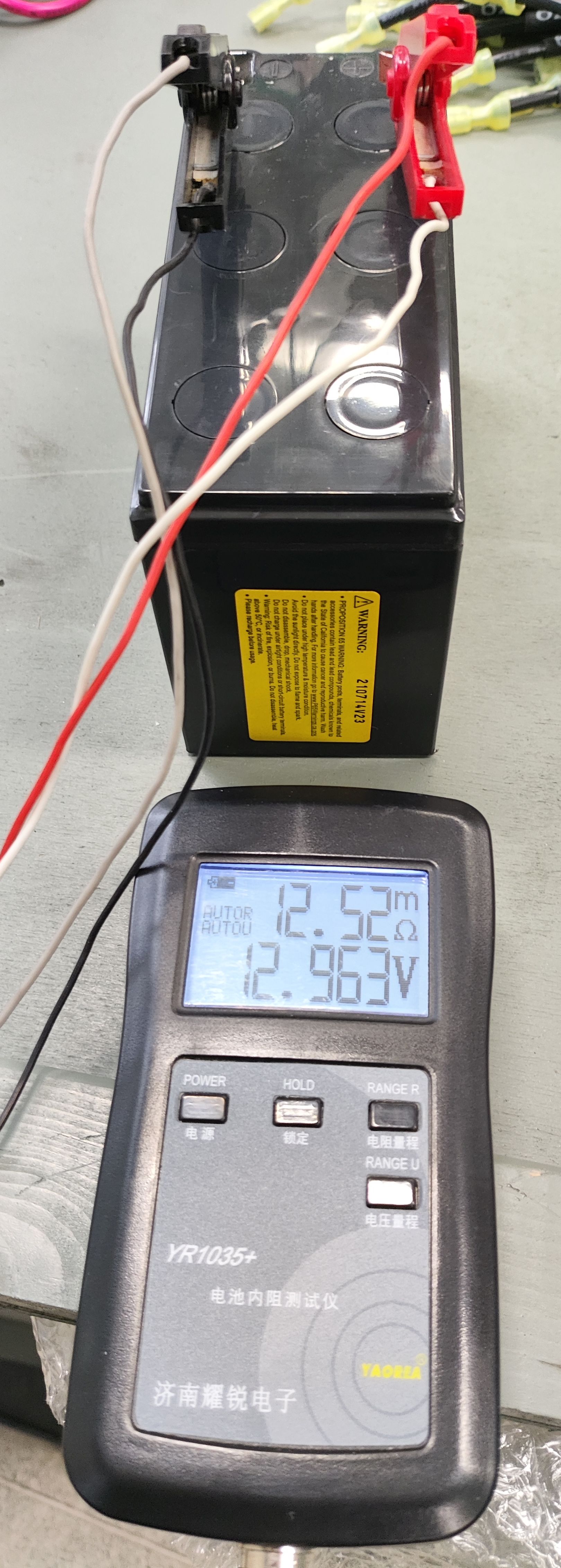

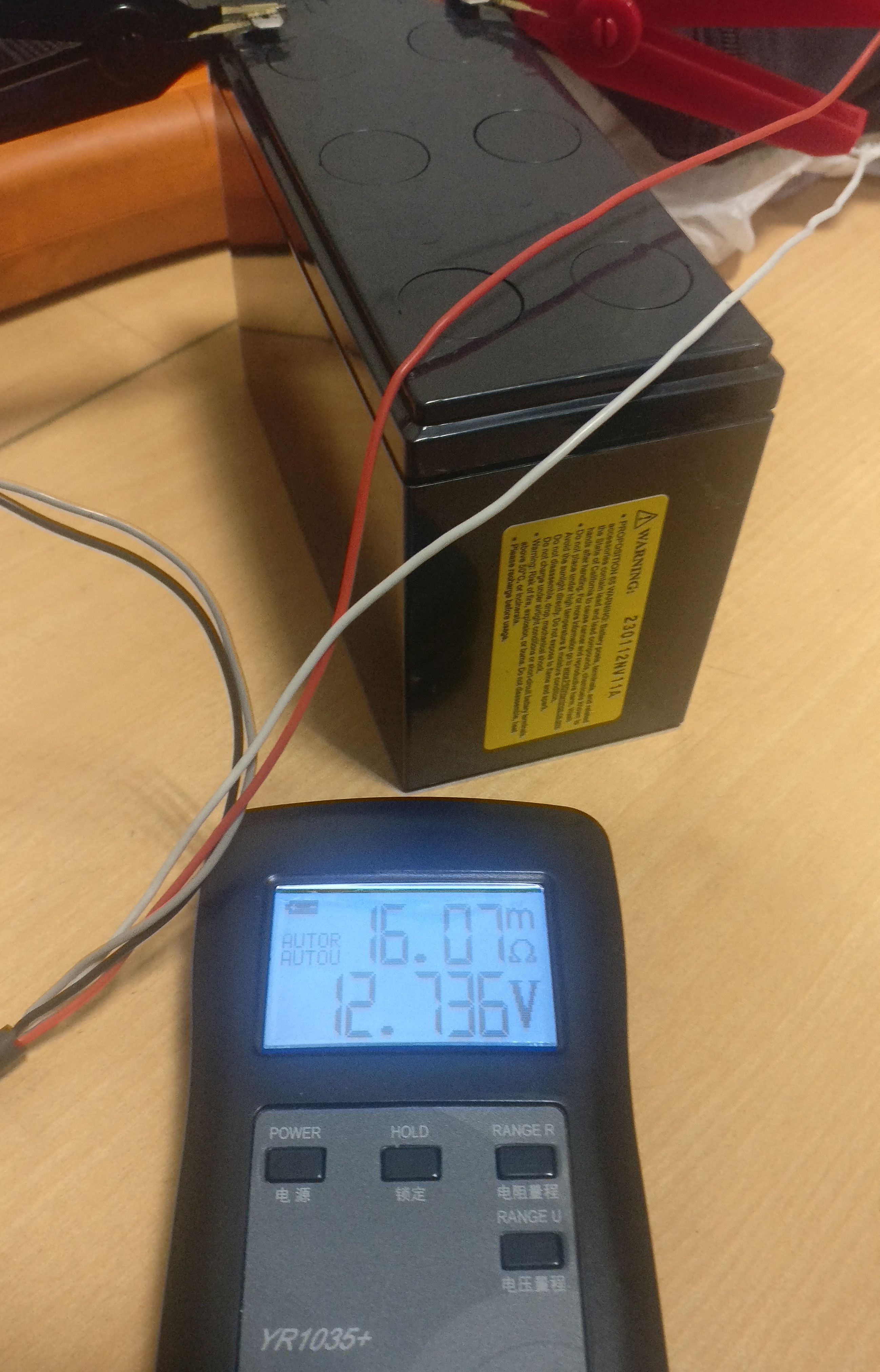

Коллега, это несколько устаревшие данные; нынче норма для 9Ah - среди уважаемых и уважающих себя брендов - это 15-17 мОм.
Некоторые экземпляры 9Ah могут похвастаться 12-13 мОм. Намедни был на объекте, встретил такие (на фото во вложении) CSB UPS12580. Кроме них, к слову, к таким "крутым" относятся BB SHR 10-12. Пару страниц назад выкладывал похожую по параметрам Delta HR 1234W; продолжаю наблюдение за ней.
IMG_20260407_114214.jpg [ 848.62 КБ | Просмотров: 681 ]

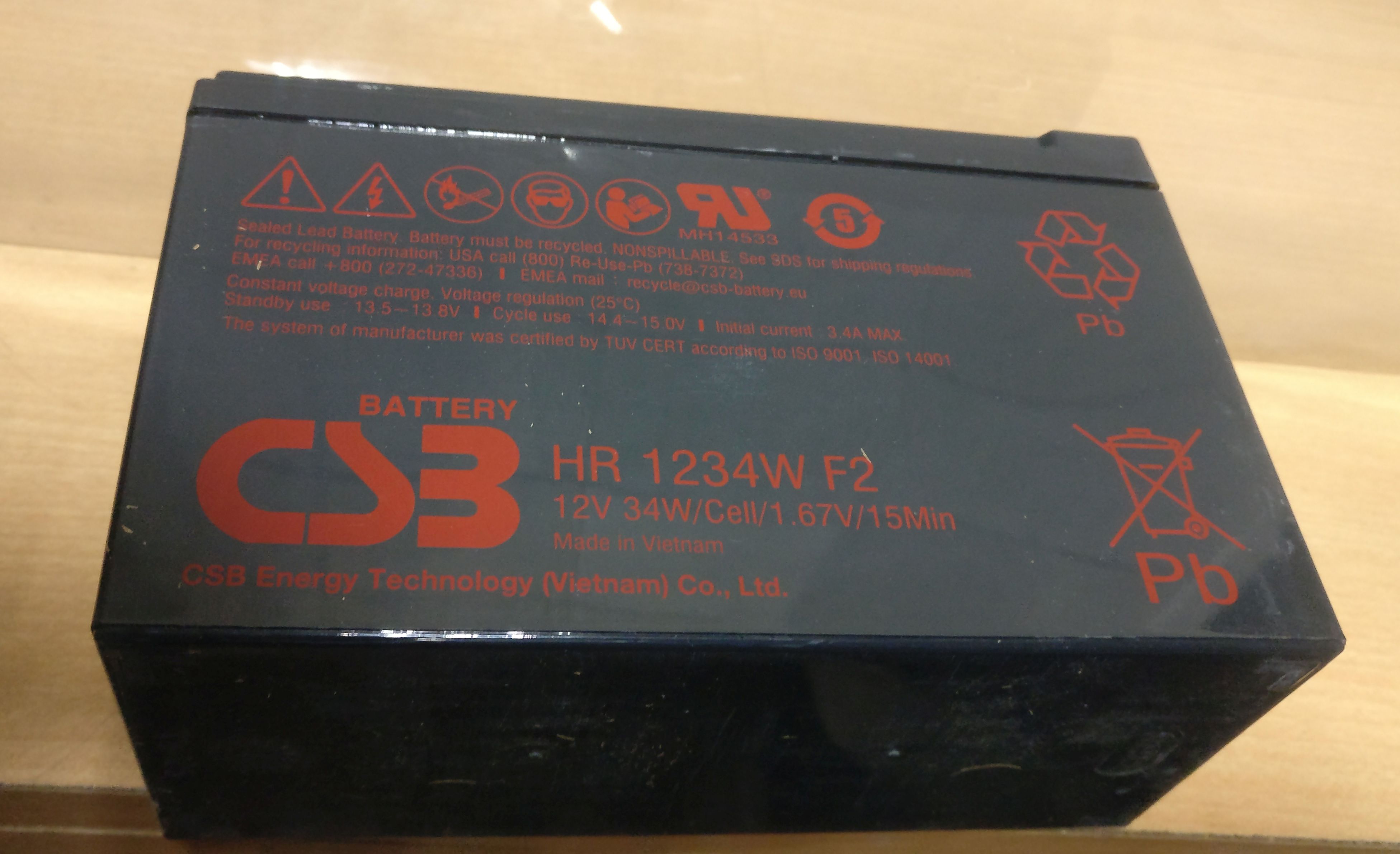

Вот 9а.ч https://csb-battery.ru/catalog/hr/hr-1234w-f2
За сообщение вида "Не могу создать тему в барахолке. Почему?“ будет ЖК 1 месяц за нарушение п. 2.1 правил конференции - игнорирование поиска.
Submoderator
Статус: В сети
Регистрация: 18.03.2006
Откуда: Мск, Солнцево
Фото: 29
danil_sneg писал(а):
значение с префиксом "до*"
Или, поскольку сейчас речь про CSB HR 1234W (и если я правильно тебя понял), сопротивление нормальной заряженной CSB HR 1234W не должно превышать 19 мОм (после превышения в том или ином виде можно говорить об ухудшении/потере ёмкости конкретного экземпляра).
Другое дело, что.. CSB может себе позволить делать эти HR 1234W батареи такими, что их сопротивление будет те самые 15-16 мОм (а не 19.. с запасом, то есть, делают); я с таким сталкивался (во вложении, дело было в ноябре 2023го).
CSB HR 1234W

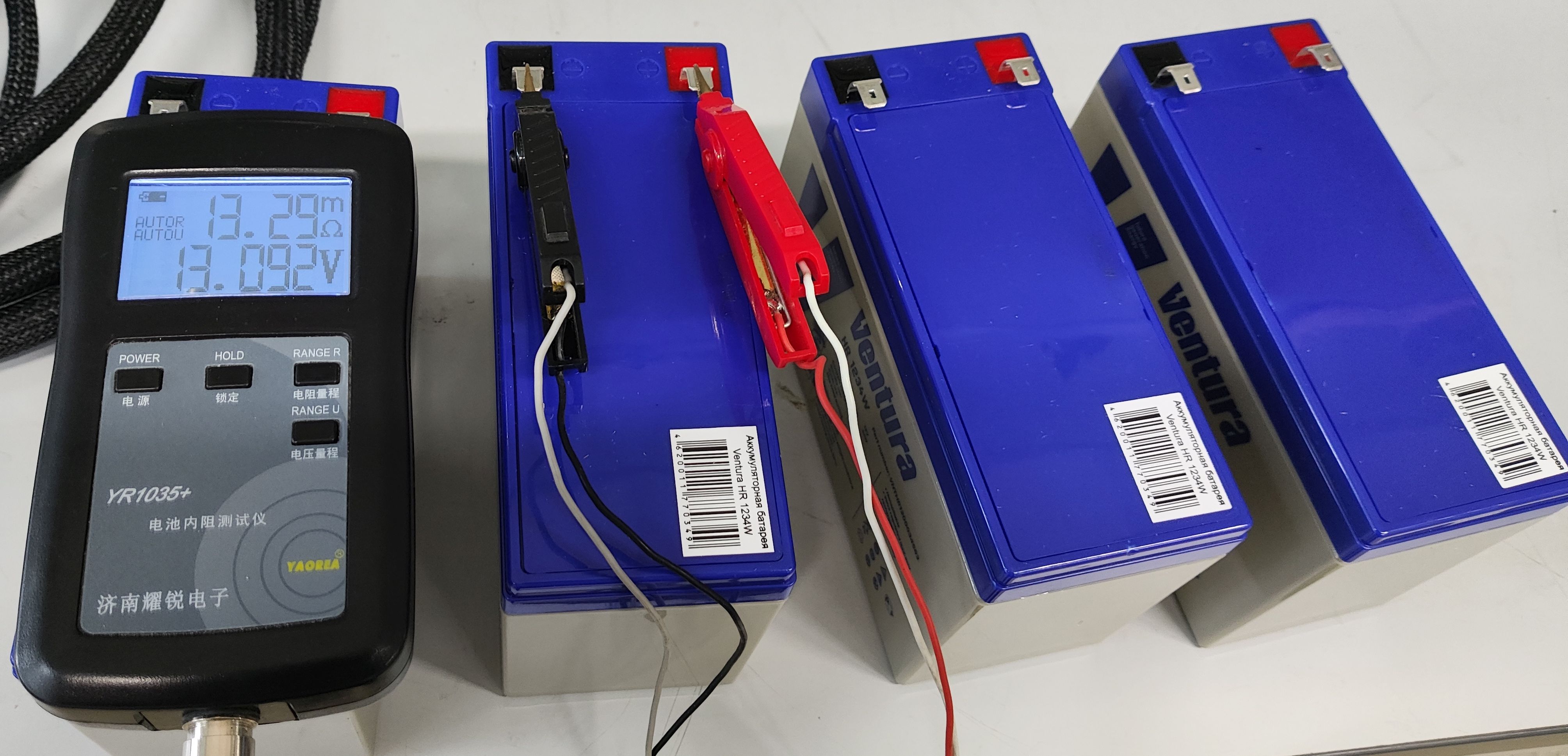

Вот Ventura свои HR 1234W делает с куда меньшим запасом. Можно сказать, делает просто хорошие HR 1234W.
Во вложении отдельные экземпляры, которые показывали "до 14 мОм". Остальная часть партии из 80 шт имела 14-14.5 мОм
Ventura HR 1234W
IMG_20260407_123044.jpg [ 742.24 КБ | Просмотров: 665 ]

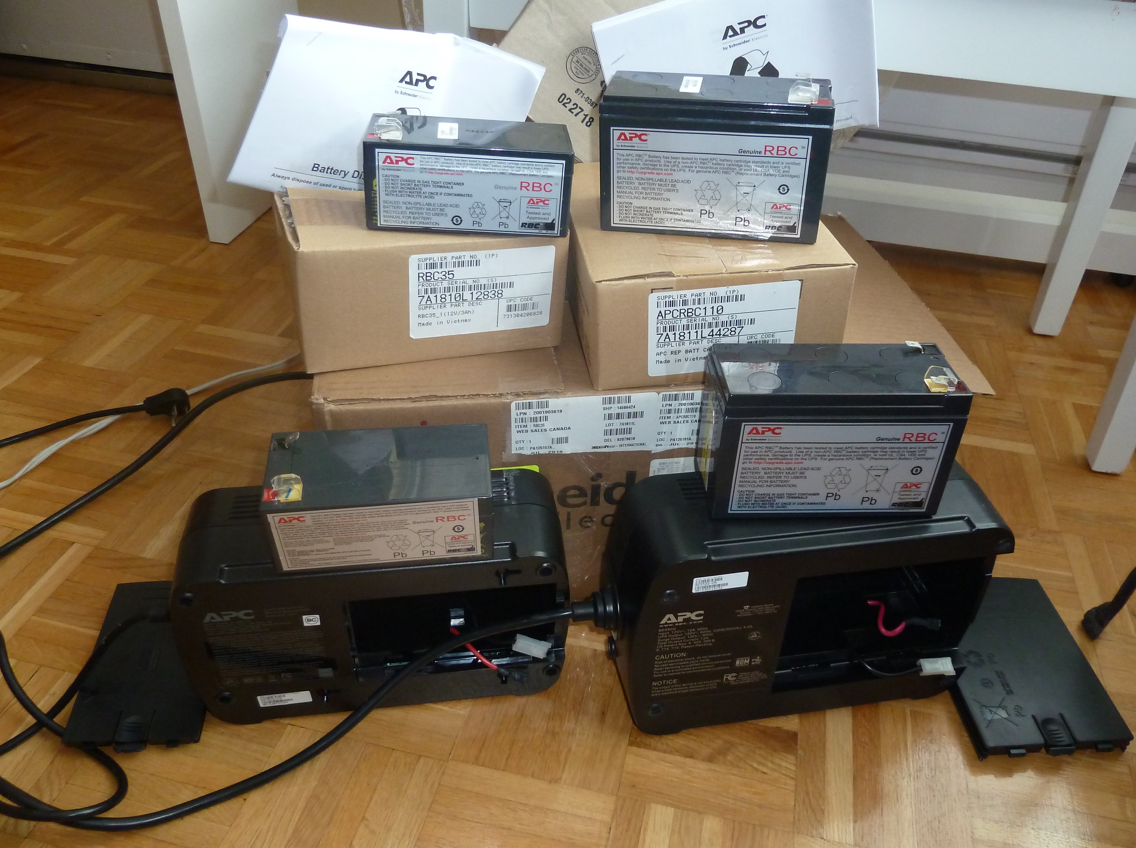

Добавлю, - напомнили мне про случаи когда не дают право выбора. Глянул архив,
- вот две новых батареи взамен таких же как и старые,
2_new_UPS-batteries_unpacked,ready_to_install_2018-08-15.jpg [ 2.22 МБ | Просмотров: 570 ]
- были заказаны и установлены мной в авг. 2018 г в два ИБП. До сих пор в офисной работе. Администратор тогда сказал мне что они покупают от фирмы-производителя ИБП. Без выбора. Точка. Что я и сделал.))
