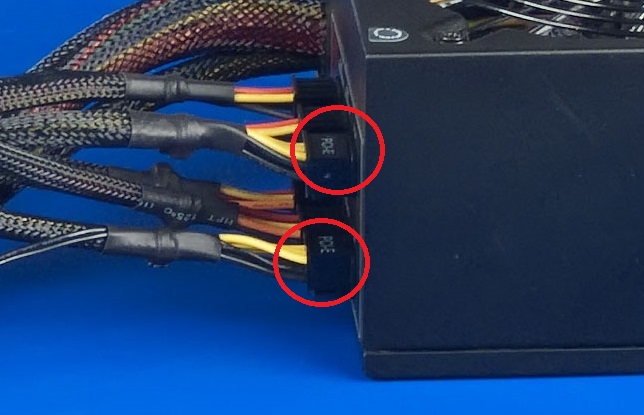

Имеется бп hiper k900, вместо стандартных 8pin pcie (обведены красным), есть 2 кабеля 6pin pcie, соответственно они вставляются в гнездо для периферии, есть ли разница, куда вставлять и какой использовать кабель?
Что это за кабели 6-pin PCI-E, которые вставляются в разъемы для SATA/PATA? Можно их фотографию, по возможности так, чтобы были видны разъемы с одной и другой стороны кабеля?
В PCI-E разъеме (8-pin) на БП - 3 пина +12В, а в SATA/PATA - только один, и если на него повесить ту же нагрузку (а видеокартам ничего, кроме 12В, с этих разъемов не нужно) - по жиле 12В там будет утроенный, в сравнении с подключением к своему обычному разъему, ток. Я сомневаюсь, чтобы Hiper предусматривал такое штатно.

Регистрация: 25.12.2014
Master2007 красный разъем на бп, последние верхние и нижние контакты пустые

Регистрация: 12.03.2007
Откуда: C.-Петербург
Master2007 естественно данный кабель не с этого БП, предыдущий хозяин утверждает что с магазина шли такие кабеля. Распиновка у них как раз под +12 и землю. Как лучше сделать -купить 8пин-8пин 2 штуки или запитать второй 8пиновый выход видюхи таким же 6пин-2*6+2 пин?
У этого БП (Hiper) должно быть 2 родных кабеля PCI-E с 2 разъемами 6+2 на каждом. На этой картинке: https://items.s1.citilink.ru/578062_d02_b.jpg - самый левый и самый правый. Вам предыдущий хозяин их отдал?
Если да - то их и используйте.
Я бы не советовал питать ВК, требующую 8+8, теми кабелями, которые у Вас на фото, даже если Вы прозвоните эти кабеля, затем разъемы на БП, и переставите пины в соответствии с результатами прозвонки, чтобы 12В соответствовало 12В, земля - земле. Причина - возможная перегрузка 12-вольтных проводов.
Каждый из 8-pin разъемов по спецификации дает до 150 Вт по 12В, два разъема дают до 300 Вт = 25А. А на одну жилу калибра 18AWG - вряд ли там толще - допустимо не более 14А (см. https://ru.wikipedia.org/wiki/%D0%90%D0 ... 0%BE%D0%B2 ). Если Вы это дело включите в разъем для PATA/SATA, то там только одна жила для 12В и будет. Тут надо добиваться того, чтобы можно было подключить именно в PCI-E разъем на БП (заняв его не полностью, да - но хоть получив 2 жилы 12В и две земли) и при этом на пинах со стороны ВК были сигналы как требуется - http://forums.macrumors.com/attachments ... ng.487391/ . SenseA и SenseB - это сигнальные земли.
В общем, если потребление ВК с доп. разъемов питания более 14*12 = 168 Вт - с этими Вашими кабелями от другого БП геморрой будет еще тот. Без паяльника точно не обойдется.

Master2007 так все же можно ли подключить второй 8пиновый на видеокарте через такой же какбель?(т.е. будет на БП задействавоно 2 выхода 6пин)

В разъемах 6-pin для периферии распиновка наверняка будет значительно отличаться, обычно там всего 1 пин +12В и всего 2 пина земли, а надо 3+3 пина (либо 2+2 для кабеля на фото).
Подключать эти кабели к железу и к 6-pin разъемам для периферии на БП опасно и для БП, и для железа.
Если кабели втыкаются в разъемы 8-pin для видеокарт и распиновка подходит, можно так использовать, если не втыкаются, или распиновка не совпадает (например земля и +12В поменены местами), то либо режем ключи/перепиновываем, либо ищем другие кабели.
Да и вообще, производить всякие махинации с кабелями без предварительной проверки с мультиметром опасно для железа!
