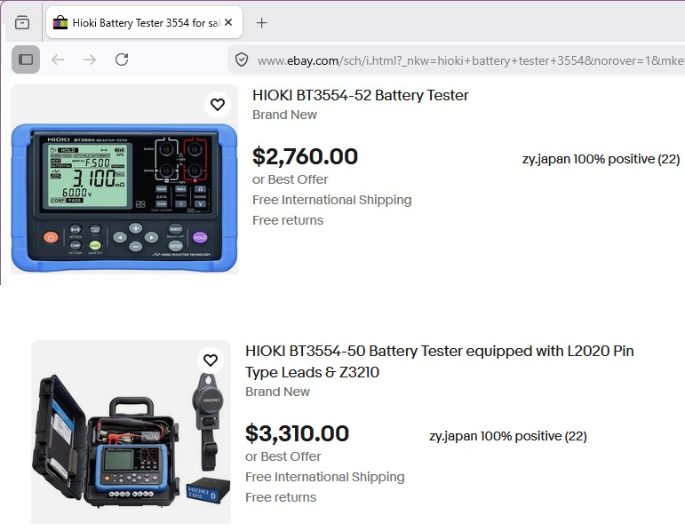

HIOKI BT3554-52 Battery Tester
HIOKI BT3554-52 Battery Tester (ebay).jpg [ 104.14 КБ | Просмотров: 1105 ]
Но опять, как рядовому пользователлю, для имеющихся ширпотребных ИБП, - мне такой отличный выверенный на соответствие стандартам прибор абсолютно не нужен (а о других на сайтах APC / SE не упоминается))).
Дорогой девайс, но.. вряд ли он будет заметно точнее, чем его гораздо более дешёвые "собратья" Yaorea и Fnirsi.

Вельд писал(а):
Дорогой девайс
IM3590 за 10 тыс. €. только этот прибор не для домашнего пользования, и не для офиса с 10-ю ИБП. как говорится - "не по Сеньке шапка", тут раздумываешь купить или нет HRM-10 за 3 тыс. руб.(?).

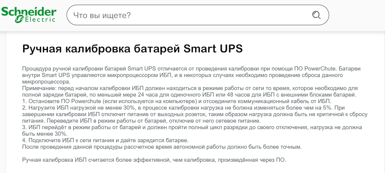

Cocoa писал(а):
можно выполнить холодный запуск
не всегда определяет состояние батарей. как пример, мой SUA1000i 2004г.в. в какое-то время перестал работать "холодный старт". подумал батареи устали. НО с этими батареями переход в батарейный режим с нагрузкой 50-60% (выше просто нечем, для эксперимента подключал лампу накаливания, переход в батарейный с нагрузкой 450Вт, но это нагрузка линейная, и не ПК с БП со зверским APFC)..
заменил батареи в 2023г, калибровал "механическим способом"
2026-06-10_123114.jpg [ 378.57 КБ | Просмотров: 789 ]
переход в батарейный режим никаких трудностей, время автономной работы чуть ниже чем в таблицах от APC. а "холодный старт" так и не работает.. (возможно уже неисправность в ИБП?)
и есть пример №2 - SMT750i. батареи DTM1207 (2018г.в.), не утилизирую только чтобы иногда включать ИБП в сеть, на несколько минут, для "взбодрить" конденсаторы, на хранении, батареи не держат совсем, при включении ИБП в сеть, на индикаторе No battery. отключаешь, вилку из розетки, нажимаю кнопку "Вкл", удержание кнопки несколько секунд, и опа-на - включился, на индикаторе пишет Battery - 100%. :D после втычиваешь вилку в розетку, работает, и без нагрузки даже переходит в батарейный режим, с нагрузкой 60Вт (лампа накаливания) сразу отключается если вилку из розетки. буквально 10 дней тому подключал. такой вот парадокс с "холодным стартом".
и Self-test так же не "стресс-тест", только определяет сможет ИБП включиться, и перейти в батарейный режим с определенной нагрузкой или нет. не думаю что имитатор нагрузки подгружает выше 20-30%.. если батареи уставшие, 2-3 повторных Self-test сразу отправляют аккумуляторы на утилизацию, после ИБП уже не включается.. (проверено).

Яков писал(а):
этот прибор .. не для офиса с 10-ю ИБП
Если этот "офис" - ЦОД с 10ю ИБП, то.. ему вполне может быть показано владение подобным прибором. Так или иначе, целесообразность покупки того или иного тестера каждый человек (либо организация) определяет для себя самостоятельно.

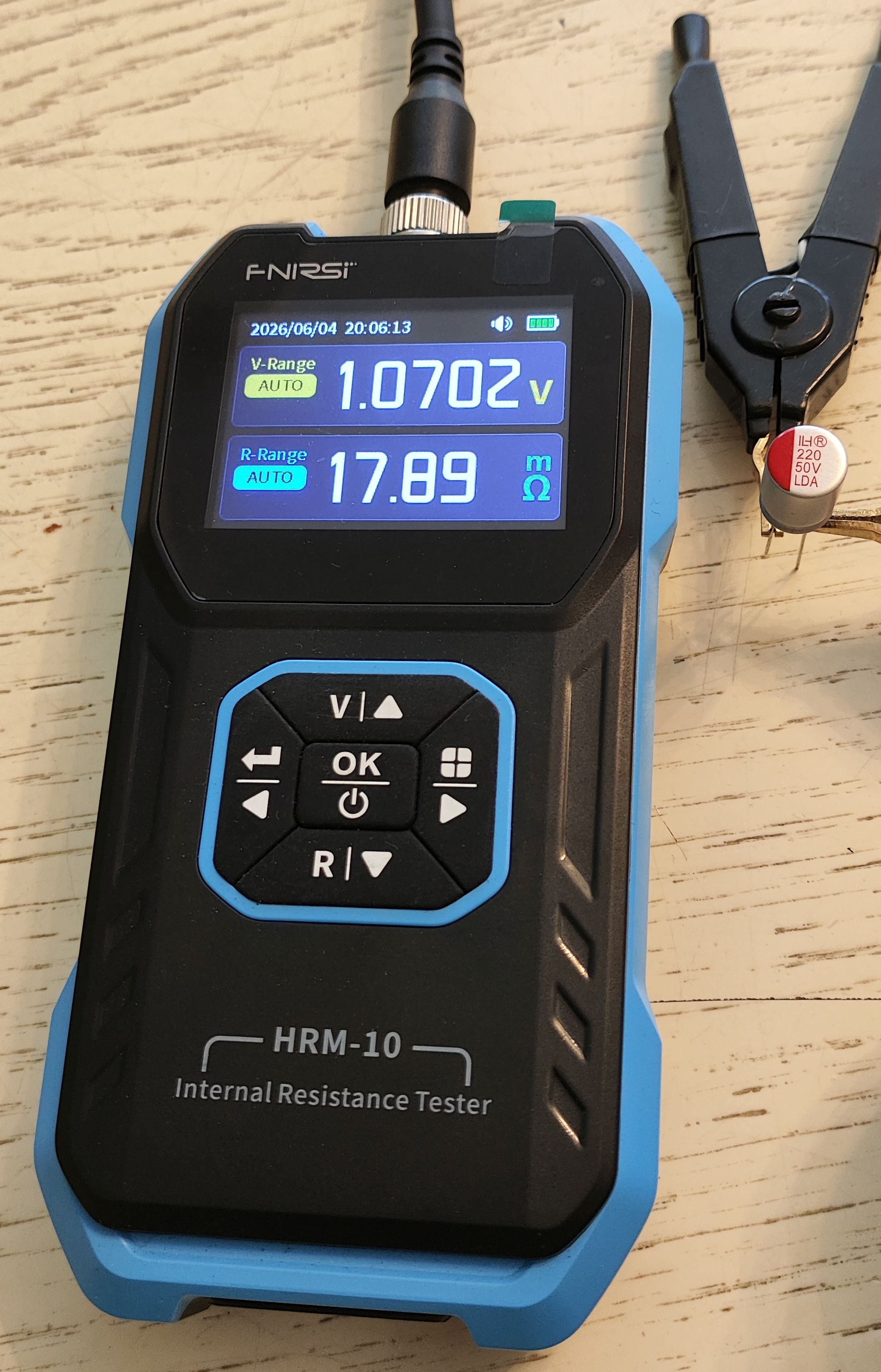

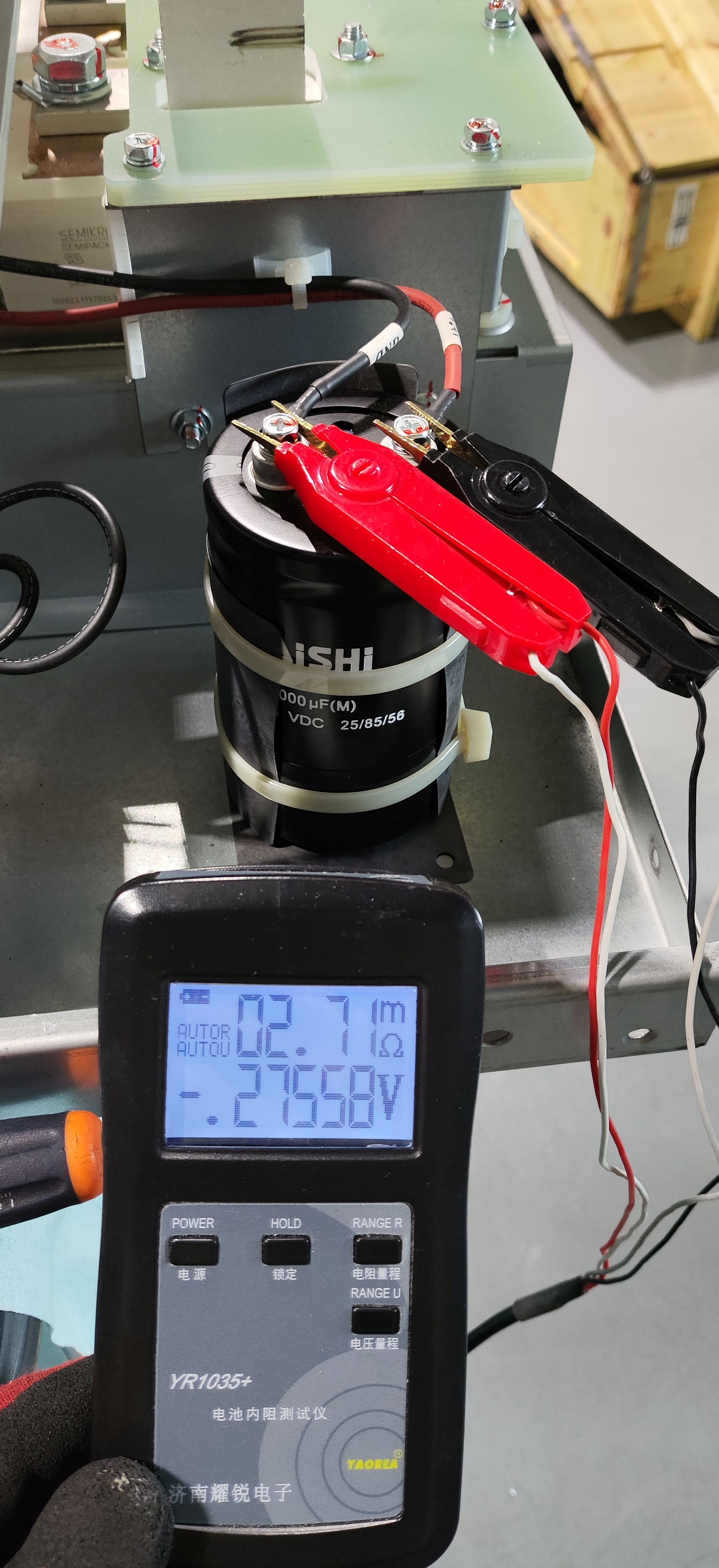

измерения ESR
IMG_20260604_200707.jpg [ 663.13 КБ | Просмотров: 231 ]
IMG_20260609_100712.jpg [ 822.23 КБ | Просмотров: 231 ]
Яков писал(а):
для ESR лучше всё таки транзистор-тестер
С точки зрения получения, возможно, более точных данных (относительно Yaorea/Fnirsi) - да, согласен.
Яков писал(а):
для замеров некоторых емкостей мне хватает мультиметра SZBJ BM91B
Он Вам только значение ёмкости покажет. А для конденсатора параметр "ESR" играет бОльшую роль чем параметр "ёмкость" (потому что у плохого конденсатора ёмкость может быть 'в пределах номинала', а ESR - нет).
нужно сравнивать параметры/погрешность, какой емкости конденсаторы можно измерить(?)
да, в курсе. что есть - то есть. и покупался не ради проверки конденсаторов, чтобы был. достаточно точный, хотя и дешевый.
На одной из тех фотографий конденсатор Aishi 63V 64000 uF; как видите, Yaorea его ESR измерила.

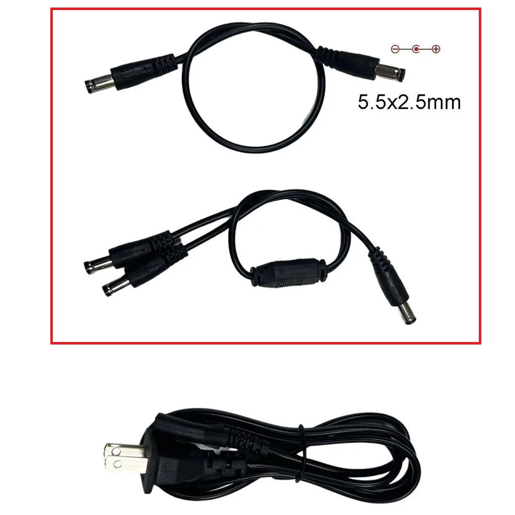

Яков писал(а):
как соединить выход ИБП 5V с САКЗ - МК-2-1Ai
С помощью одного из таких проводов (размеры штеккера там для примера; что там у Вас на самом деле, надо уточнить)
wires.jpg [ 101.44 КБ | Просмотров: 56 ]

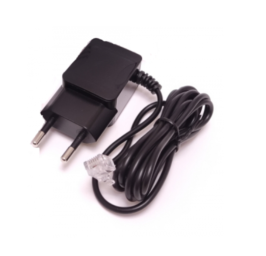

и я о том. в том и задача. как подключить в ИБП? нужно коннектор RJ 6p6c как то связать с выходом И БП 5V, чтобы распиновка совпала. потому и пишу что это вопрос не здесь. по ступенчатой синусоиде как я понял подрядчик и пытался сказать что нужна правильная синусоида, видимо из собственного опыта, монтажом газового оборудования занимается не первый год. достоверной информации пока не выяснил. нужно или в тех.поддержу производителя обратиться с вопросом, или у кого уже есть опыт такого подключения.
ох.. это всё понятно. "пальчиков" разъемов питания разных типов, размеров. переходники есть на любые. не о том речь. вот БП (awg246p6c)
2026-06-11_190135.jpg [ 94.96 КБ | Просмотров: 35 ]
разъем RJ, а какой именно пока не определил. если удастся найти переходник питания DC-RJ/РОЕ сплиттер с нужным № RJ, и всё равно нужно выяснить распиновку. если "готового" решения не отыщется, тогда изготовить самостоятельно.
