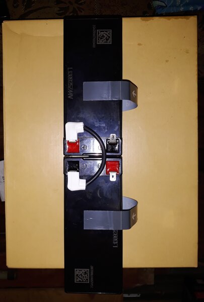

Глянул что там за аккумы, вот фото:
20260618_045158.jpg [ 1.37 МБ | Просмотров: 1170 ]
под наклейкой на одной батарее угадывается Leoch DJW12-9.0(12V9.0AH), маркировка второго аккума закрыта полностью, но он вероятно точно такой же.

Yaroslav83 писал(а):
Leoch DJW12-9.0
Второй - такой же. Нормальные батареи ("рабочие лошадки" в хорошем смысле, как я их называю). Сделаны в сентябре 2025.
А перемычка между ними.. тонковата, на мой взгляд (или это только кажется?).. интересно, будет там 10 AWG? или...

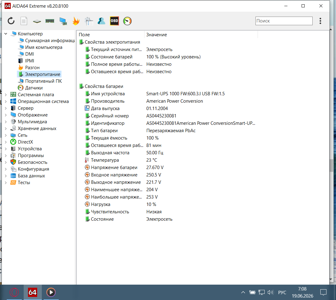

Яков писал(а):
Вы не поняли, ниже 207V срабатывает не AVR на повышение, а уже переход в батарейный режим. хотя зарядное устройство продолжает заряд батареи, это же Line-Int ИБП. такой алгоритм.
У этого ИБП переход на батарейный режим происходит при напряжении ниже 168 Вольт. Всё что выше до 210- это AVR. Вы же видео смотрели, которое я выкладывал с показаниями на экране ИБП, там работал AVR в сетевом режиме. Upsmon Pro на старом ИБП сейчас показывает входное напряжение 198-200 Вольт. И старый Powercom вообще молчит, хотя в последние дни активно издавал частые щелчки. В отзывах на сайте ДНС даже никто не сказал что ИБП APC сильно шумит в режиме AVR, написано только что он шумит только в режиме работы от батарей. Знал бы я что в этом ИБП такая подстава, что он сильно шумит в режиме стабилизации, а в моём случае это постоянно - никогда бы его не купил. 50к только выкинул впустую. И обратно в магазин ИБП уже сдать не возможно, только по гарантии.

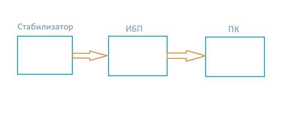

Яков писал(а):
со стабилизатором может быть еще хуже
Может. Поэтому встречный вопрос - целесообразно рассматривать кейс "ИБП+стабилизатор перед ним", если Вы беспокоитесь (причём, не впервые и вполне обоснованно) по поводу нормальной работы этой связки в Ваших условиях и, весьма вероятно, не станете приобретать стабилизатор?

Цитата:
Для прекращения работы AVR напряжение должно снизиться до 246V
буквально 5 минут тому сработал AVR на понижение.
2026-06-19_070838.jpg [ 509.7 КБ | Просмотров: 447 ]
то есть перепад напряжений +/- 30V. у меня настроено на выходе с ИБП в 220V, надо бы переключить в параметрах AVR на 230V, или даже на 240V. (не установлен PCBE).
фсё, уже в сети 241V, AVR вернулся в пассив, на выходе с ИБП так же 241V.
2026-06-19_071531.jpg [ 417.17 КБ | Просмотров: 447 ]
и так за день или даже за час может быть несколько раз. "туда-сюда".
AVR вернется в "обычный" режим как только напряжение в сети станет менее 253V(в моем случае), алгоритмы работы AVR в APC Smart мне известны.
Цитата:
При повышении входного напряжения до 257V (может и меньше; зависит от модели/бренда) происходит срабатывание AVR на понижение; напряжение на выходе снижается до 232V (как правило, это 10%).
не от бренда, а от настроек порогов AVR, минимальное/максимальное, и какое на выходе ИБП.
2021-12-04_174955.jpg [ 115.88 КБ | Просмотров: 447 ]
2020-09-21_091926.jpg [ 84.29 КБ | Просмотров: 447 ]
для ПК вряд-ли. были мысли, но городьба из устройств от сети 230V, до БП в ПК.. это потери, шум, нагрев.

только если стабилизатор после ИБП, инверторный с "правильной синусоидой". и нужен меньшей мощности чем если перед ИБП.
1 (2).jpg [ 29.21 КБ | Просмотров: 408 ]
1 (1).jpg [ 36.89 КБ | Просмотров: 408 ]
хотя инверторный стабилизатор перед ИБП так же интересный алгоритм получается, на входе ИБП всегда стабильное 230V, AVR в ИБП не будет переключать на понижение/повышение, значит и на выходе с ИБП стабильные 230V, в случае отключение ЭЭ стабилизатор обесточен, и уже не так важно какое потребление ИБП при переходе в батарейный режим.стабилизатор не отключится от перегрузки. и на выходе ИБП так же 230V, здесь только перепад на время перехода ИБП в батарейный, 4-6мс, которые удерживает конденсатор в БП. то есть для БП в ПК и для периферии почти не заметно.
прощенья за сумбур много одинаковых аббревиатур.. : oops :
в случае срабатывания AVR? Всё верно - это в любом интерактивнике так будет, 20-30V (в зависимости от бренда/модели).
Владел я Powercom'ом BNT-800 - эти пороги в нём никоим образом не регулировались. Eaton 5110 - то же самое. Eaton 5115/5SC/5P - вот там есть (причём, в двух последних - очень широкий выбор). Так что, бренд/модель всё-таки имеет значение.
Этот вариант лучше чем "наоборот".
возможно, но повторюсь, нужен стабилизатор с запасом по мощности, при включении ИБП(конкретно APC Smart) могут быть большие пусковые токи, хоть и очень кратковременные.
