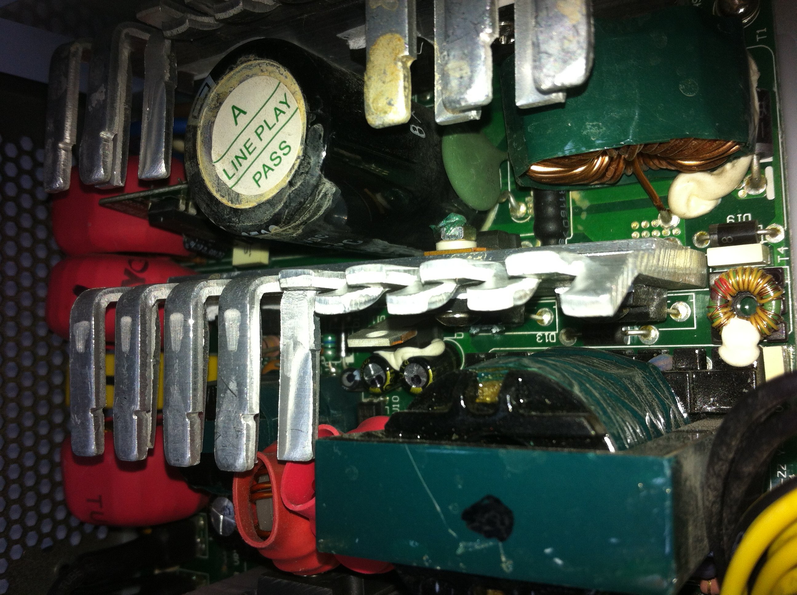

Есть Thermaltake Purepower RX 600W
Проблема в следующем:
когда БП подключен, на материнке очень быстро мерцает(моргает) зелёная лампочка(хотя должна просто гореть ярко), при этом комп совершенно не реагирует на включение, даже вентилятор на БП не начинает крутиться...

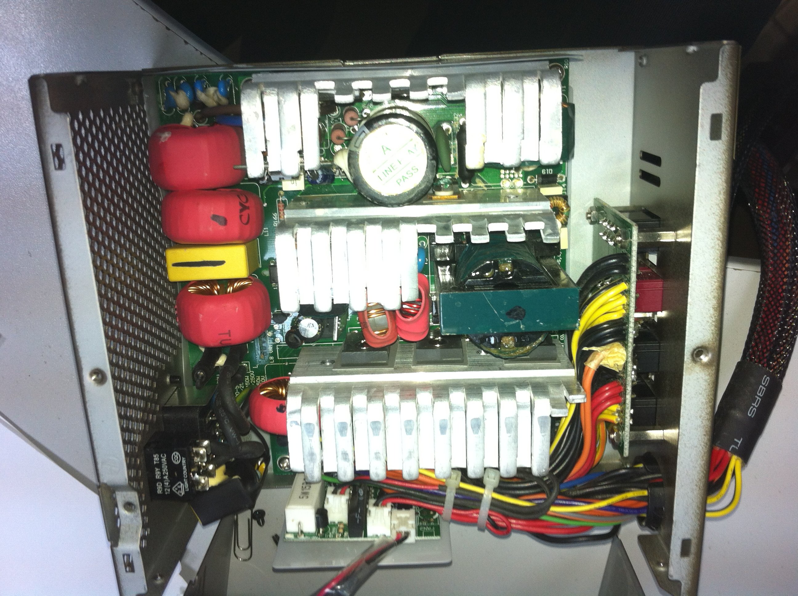

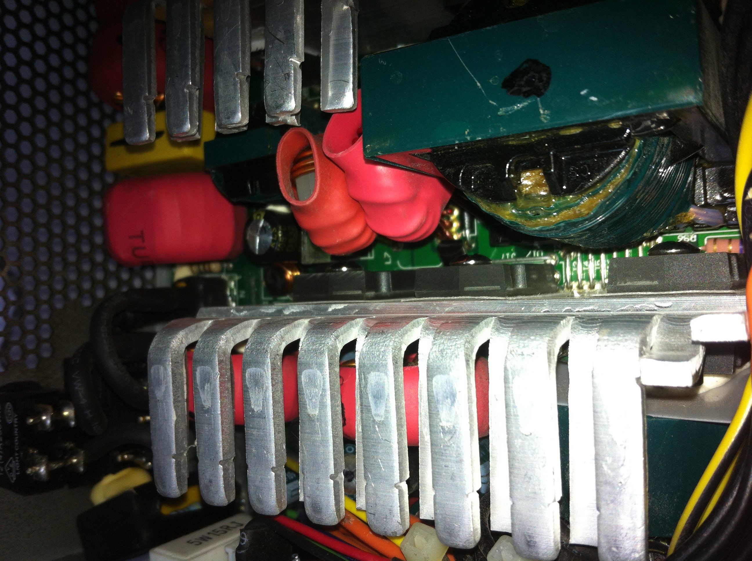

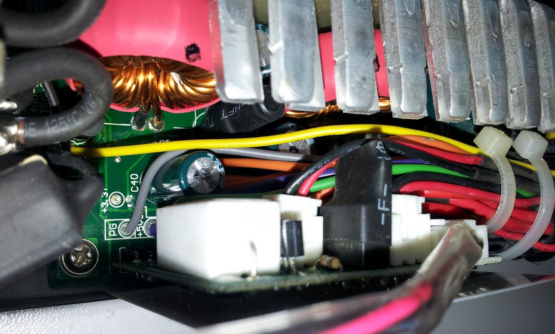

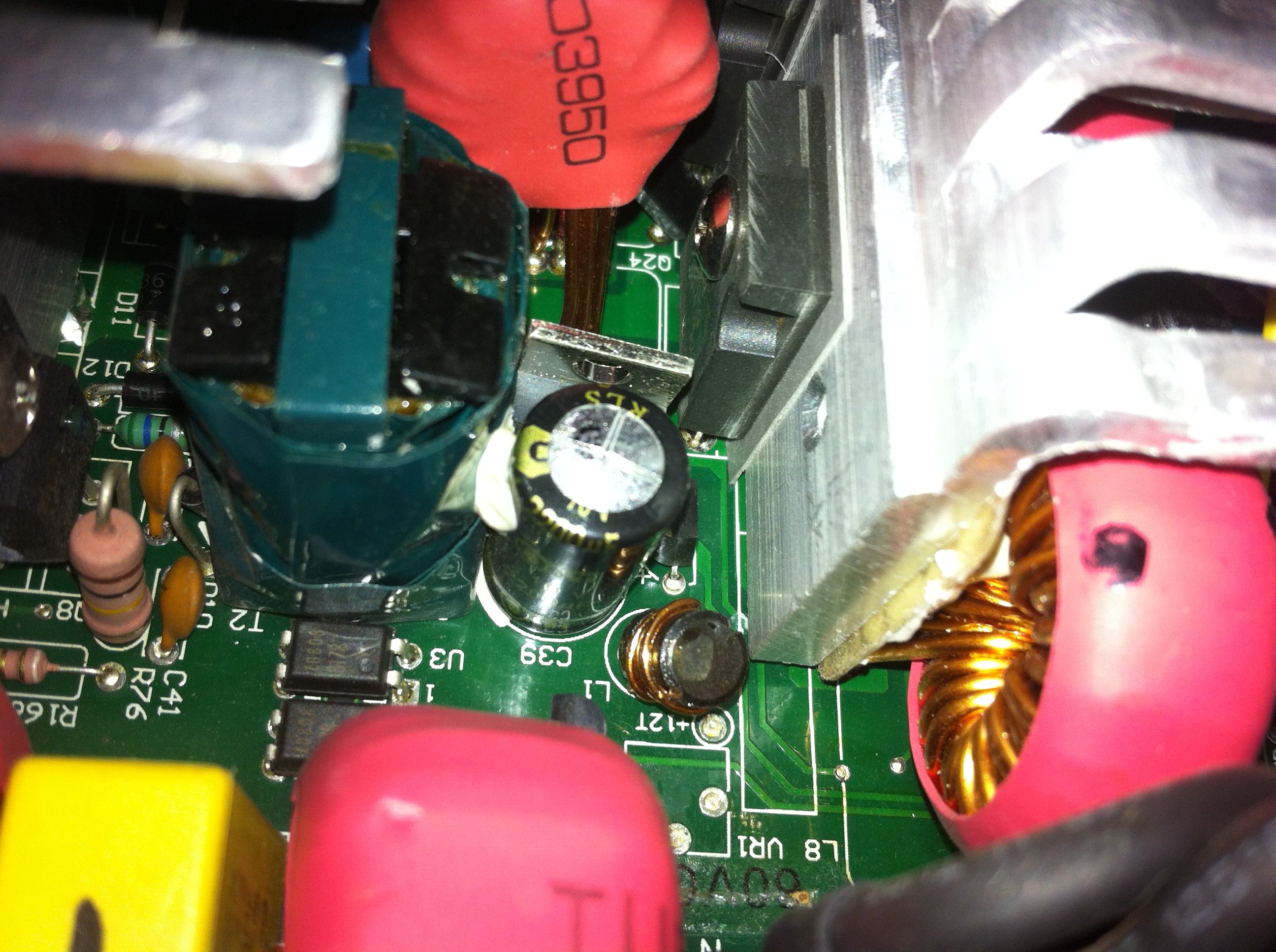

Разобрав его визуально нашел вспухший кондер 2200mf 10v (Фото2 - последнее). Остальные фото для общей картины.
Пока не менял, вот решил проконсультироваться, чем вызвано вспухание, возможно еще что то требует замены и на что обратить внимание?
Временем, температурой и пульсациями.
Чем меньше тянуть, тем больше вероятность того, что поменять нужно будет только один конденсатор.
При замене лучше ставить конденсаторы с такой же емкостью, но с более высокой температурой и более высоким напряжением.
Оптимально - 2200мкФ 16В 105С.
На остальные конденсаторы.
Регистрация: 26.01.2008
Как только не завелся, БП был отключен от сети и лежит в разобранном виде.
Визуально других вспухших кандеров не обнаружено, так же посмотрел кондеры под жгутом выходных проводов - вспухших нет.

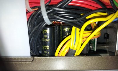

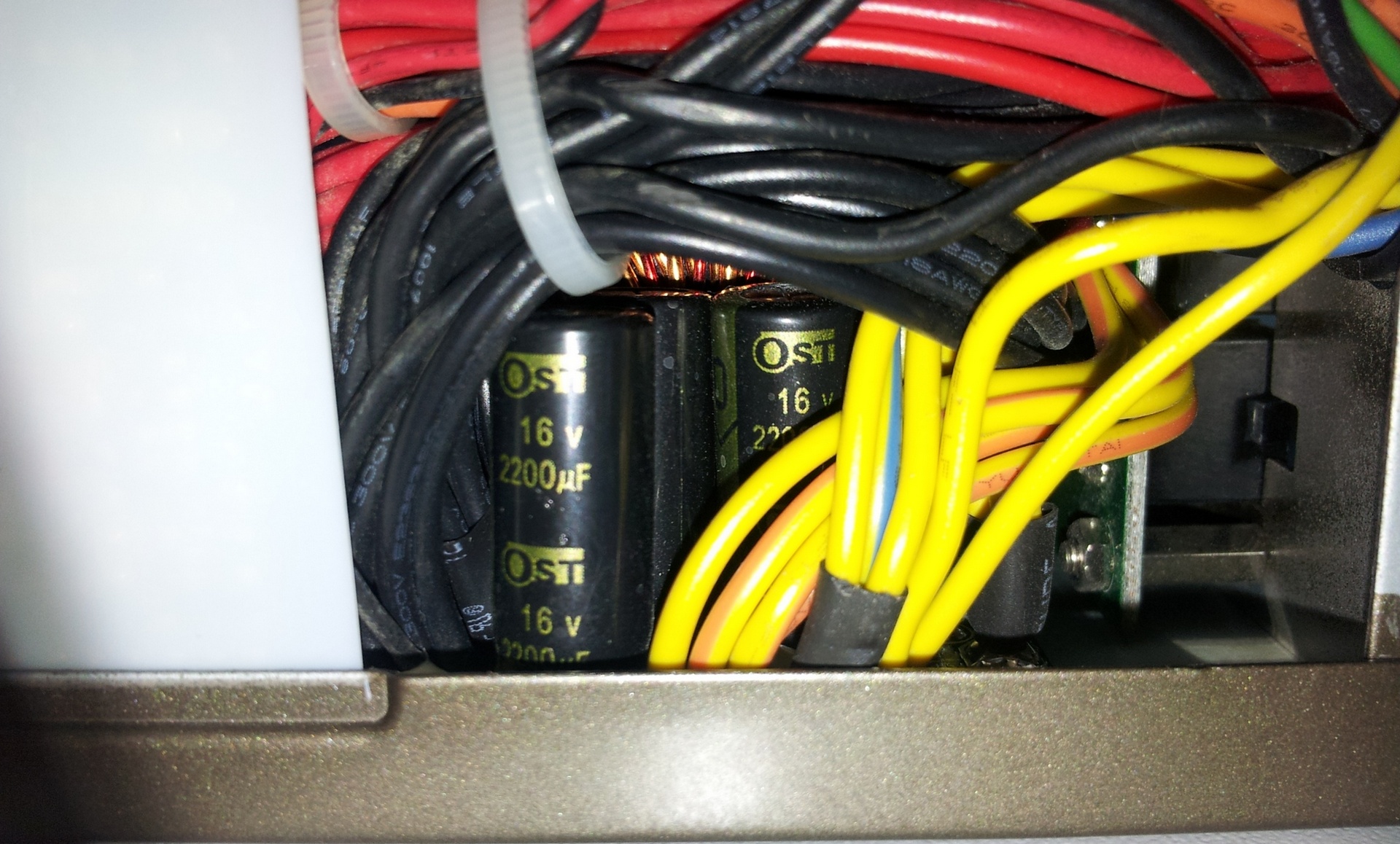

Под жгутом стоит менять конденсаторы?
