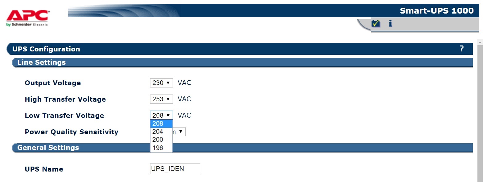

Yaroslav83 писал(а):
в Шнайдер Электрик это не учитывают, у них уже 210 - это нестабильное напряжения
вообще "странный подход" к порогам напряжений в AVR в современном ИБП, диапазон настройки мог быть и пошире, современные импульсные БП в ПК, в "периферийных" устройствах работают от 100V. с низким напряжением только ниже мощность вторичных/низковольтных линий. для APC Smart наименьшее 196V.
2021-11-28_102820.jpg [ 124.49 КБ | Просмотров: 232 ]
