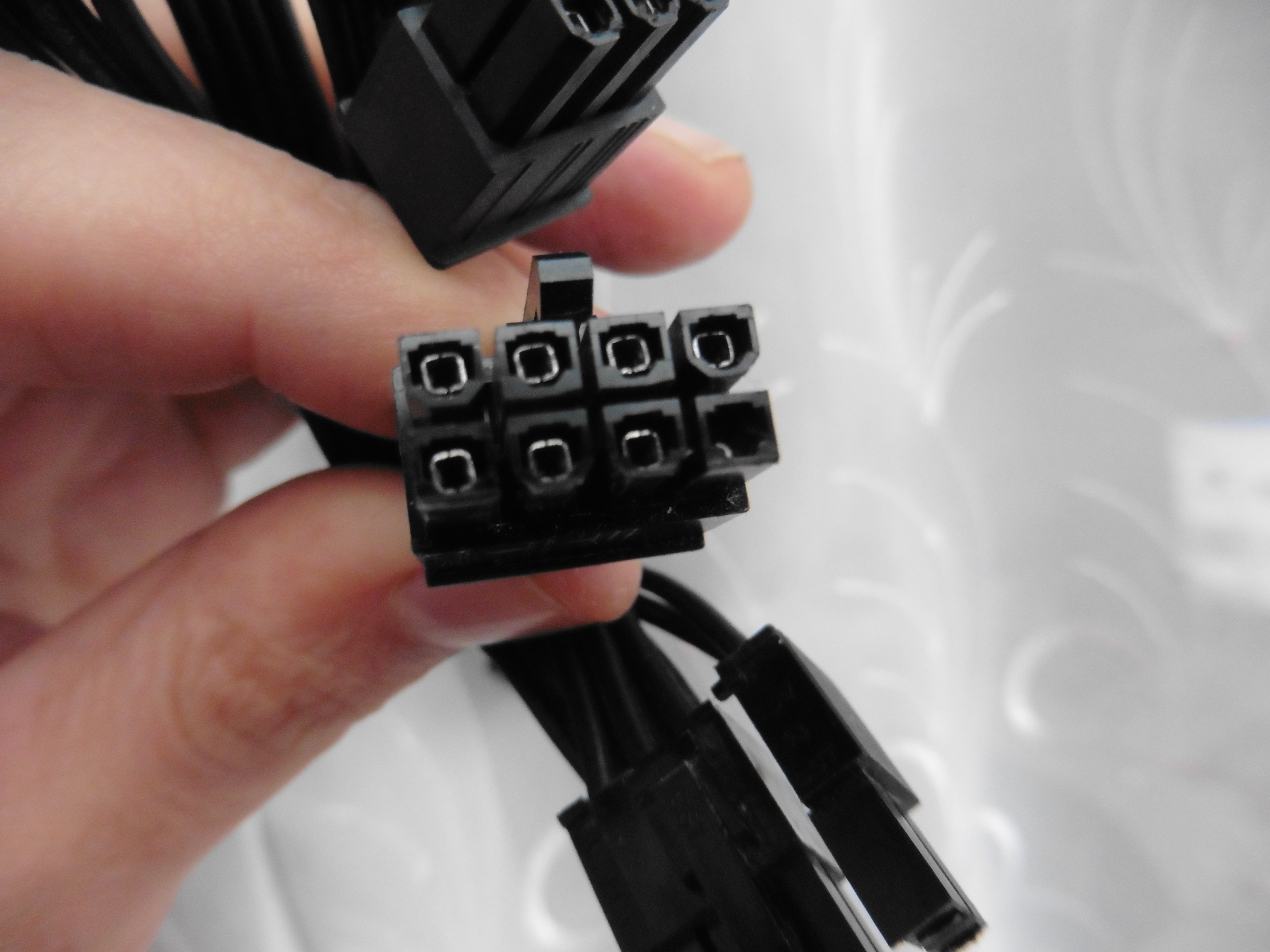

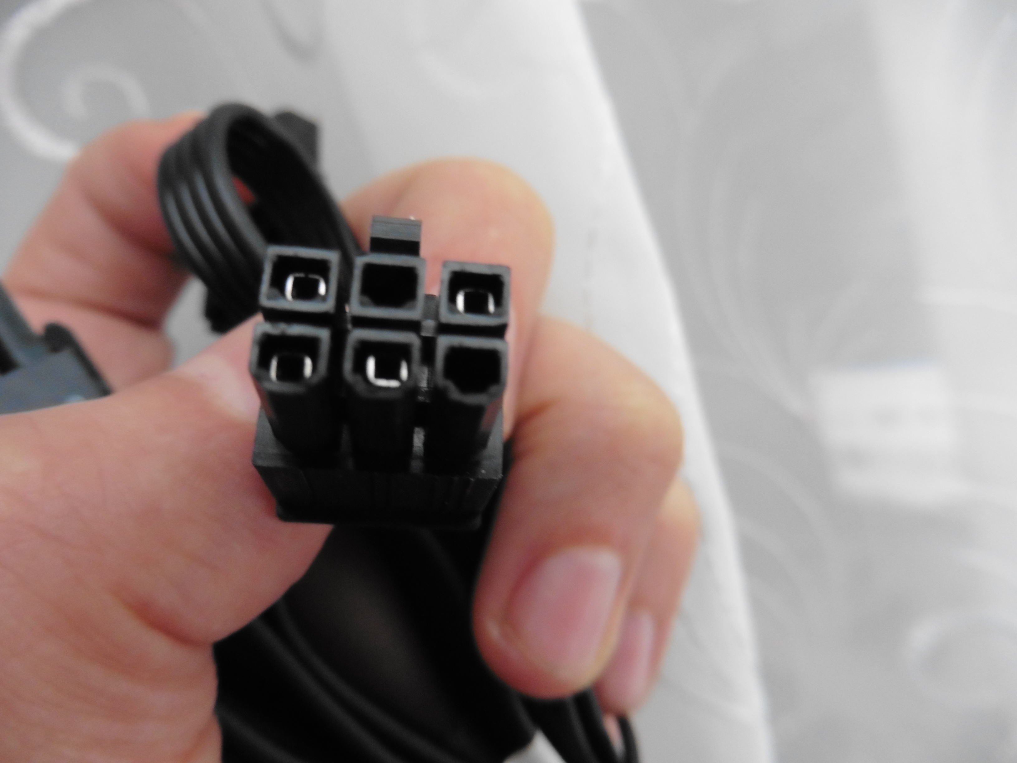

Может ли кто-нибудь определить по типу коннекторов, к блоку питания какого производителя относятся данные шнуры?
К сожалению данная информация не систематизирована и ее очень мало в интернете, для данных шнуров я ее не нашел.
Посмотрел по своим бп, ни к корсару, ни к сисонику, ни к кулермастеру эти шнурким не подходят.
Первый 8-pin pci-e, 12v - это та, где 3 пина. Возможно, что подойдет к чифтеку, но не уверен. Надо внимательно смотреть ключи, распиновка похожа на сисоник, но по ключам не совпадает. По ключам полностью совпадает с кулермастер, но там напряжения отзеркалены, нельзя вставлять, можно все спалить.
Второй 6-pin molex, ключи уникальные, не ясно куда подойдет.
Нет конечно, эти разъёмы поставляются для всех производителей, кто захочет и сделает.
И не может систематизироваться из выше написанного.
С помощью мультиметра можно узнать к чему он пойдёт.

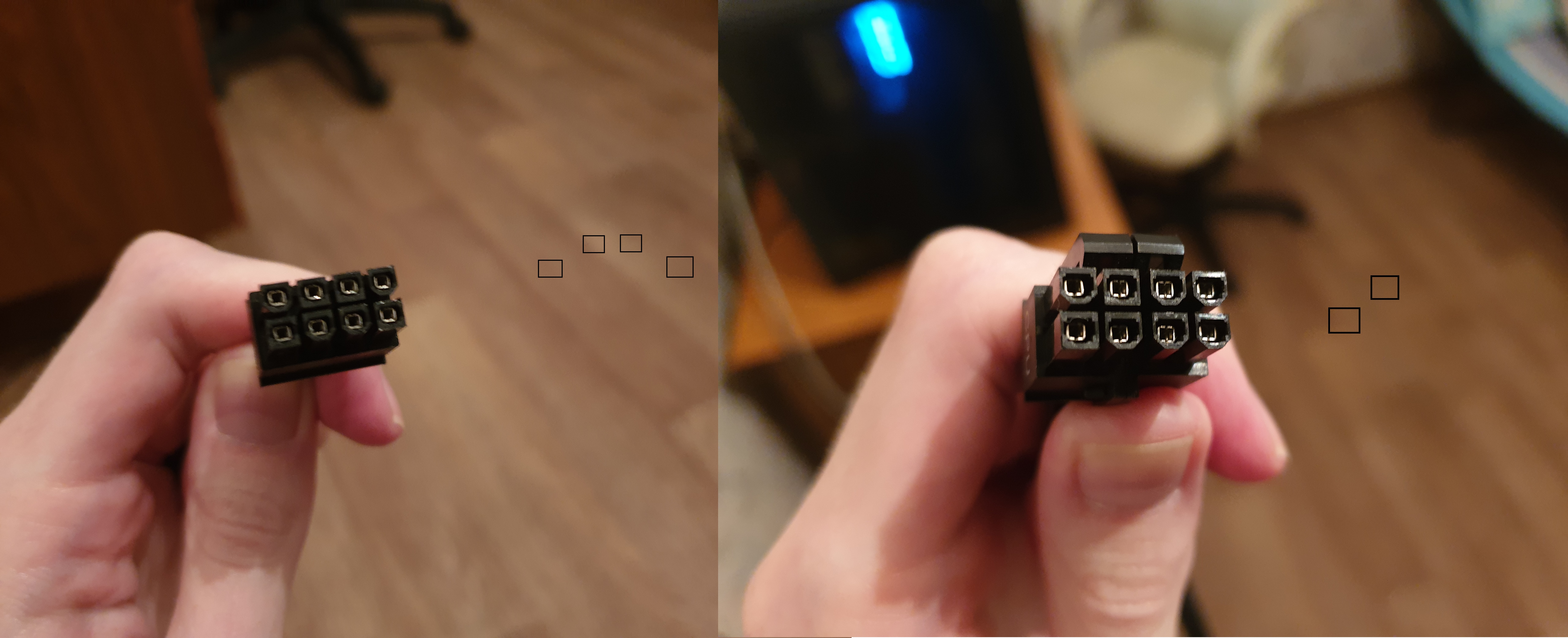

Здравствуйте, мне очень нужен ваш совет
Купил блок питания и сомневаюсь как правильно вставить 8пин
вот смотрите на картинке слева, на старом БП у меня 4 квардатика в вилке этой
а вот в новом БП справа - только 2!
Это так и должно быть?? в смысле, у меня на двух проводах именно вот так 4+4 пин с такими 2мя квадратами
"скрин"
CPUпитание.jpg [ 4.22 МБ | Просмотров: 518 ]
Регистрация: 01.08.2010
Откуда: все сложно
Некоторые производители (Чифтек) такое делают, типа 4 домика встанут в любой квадрат. Зачем...хз.

Регистрация: 06.09.2020
спасибо, вы меня успокоили)
думаю, дело всё в том, чтобы сделать разъемы максимально универсальными и для 8пин и для 8+4 и 8+8
