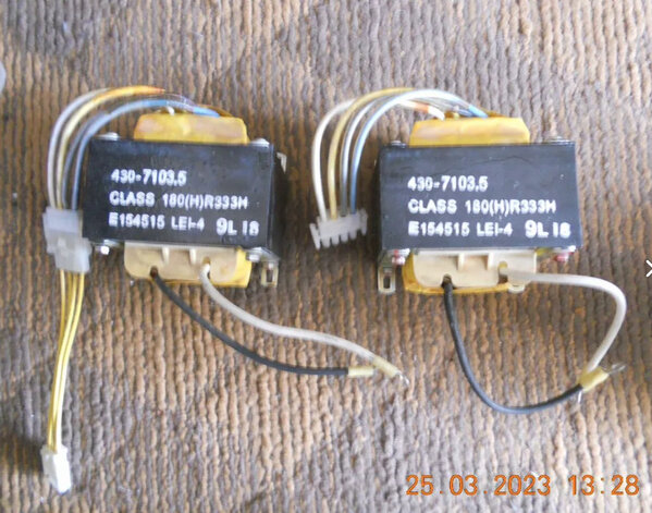

Вельд писал(а):
в ИБП не трансформатор, а автотрансформатор.
даже если так, какое то "огромное" различие в токах при разных входных напряжениях? была у меня пара 430.7103.5 от ИБП SUA 2200i, повышающие 24-220V(или 48-220V).
2026-06-23_153307.jpg [ 744.36 КБ | Просмотров: 982 ]
как-то обмотки с сердечником (с ⏚) не звонятся никак.. только между собой., и есть от SUA1000i (24-220V), индекс модели не записан, нужно лезь доставать из закромов..

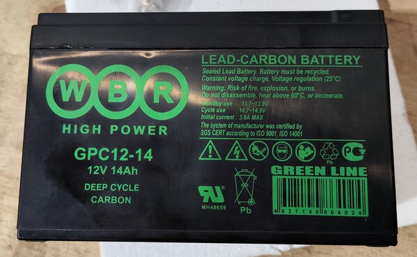

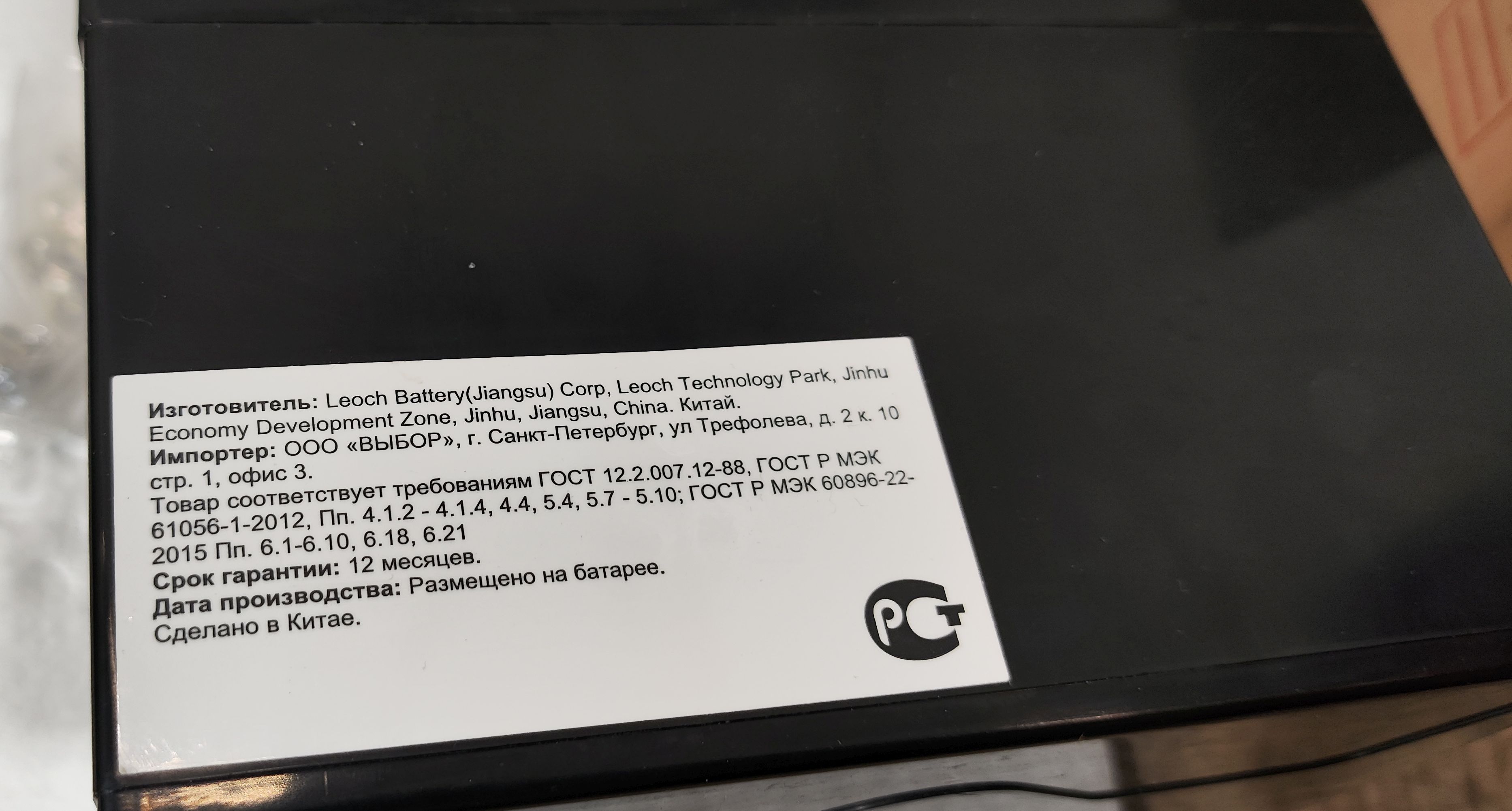

Намедни довелось пообщаться с такими необычными батареями марки WBR - GPC12-14 (12V 14Ah). Необычность их заключается в том, что они сделаны по технологии "AGM+Carbon" (проще говоря, старый добрый "свинец", но с добавкой углерода). Сделаны, к слову, на заводе Leoch (что также внушает доверие). И, имея параметры (размеры и масса) типовой 15Ah-батареи, демонстрируют заметно меньший (=лучший) импеданс.
WBR GPC12-14
IMG_20260623_144111.jpg [ 652.94 КБ | Просмотров: 614 ]
IMG_20260623_144143.jpg [ 515.11 КБ | Просмотров: 614 ]
IMG_20260624_110728.jpg [ 1.18 МБ | Просмотров: 614 ]

Вельд писал(а):
WBR - GPC12-14
интересно, даже с винтовыми клеммами М5(!), срок службы заявлен до 15 лет (в буферном режиме) и ценник замануха. почти вдвое дешевле чем например В.В.Ваttery BC 12-12.
Верно - расчёт на то, что батарея может быть установлена в цепь с большим током (в моём случае, там APC с предельным током разряда 50А).
