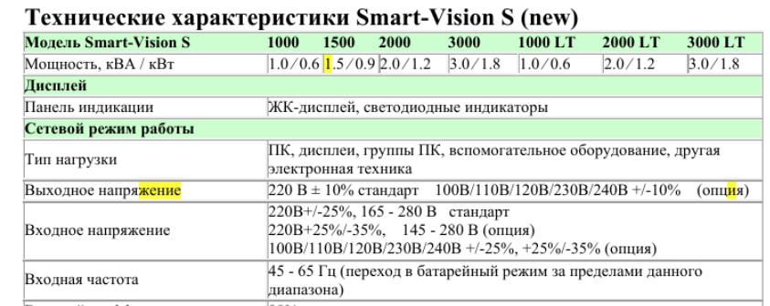

2026-07-14_145900.jpg [ 147.55 КБ | Просмотров: 759 ]
что означает (опция) не совсем ясно, не во всех модификациях доступно?
переключить входное напряжение на 240V меняется работа AVR, реже или чаще срабатывает?

Submoderator
Регистрация: 18.03.2006
Откуда: Мск, Солнцево
Фото: 29
Яков писал(а):
если подключить ИБП в "стабильнейшее" 230V..
то, "проблемы" не будет. Есть работа AVR - есть "проблема", нет - нет.
Яков писал(а):
почему на время переключения AVR пропадает напряжение на ЗУ?
Я не знаю. Но уверен, что на "свинце" этот аспект не прояснить.
Очень похоже на то.
к стати да.. эта опция присутствует в настройках, но я как-то даже не подумал что она может влиять на пороги реагирования AVR.. Вы меня натолкнули на мысль поробовать поэкспериментировать с этой настройкой.. Хотя не факт что она может быть задействована в работе, но чем черт не шутит - нужно попробовать. По дефолту выставлено 220в, хотя в сети в основном 235-245в :?:
Submoderator
Фото: 29
Тогда показан выбор "выхода" в 230V (либо 240V, при возможности как ИБП, так и нагрузки) вместо 220V. Варианты выбора:
1. Через ПО (маловероятно, но.. надо проверить).
2. Джамперы на задней панели ИБП.
3. Джамперы на плате внутри ИБП.
