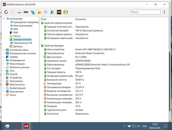

ой, оно время сохранял log-b из PowerChute BE, когда сработало на понижение. потом утомило, или забываешь забекапить данные, дело в том что список через какое то время обновляется, и данных скажем давностью 3-4 дня уже нет. то есть хранилище ограничено по размеру log-файла, или кол-ву записей. и потом кому это нужно, и для чего? предъявить энергетикам? смешно..было в начале лета, слышу ИБП "захрипел", вижу индикатор AVR на понижение, в AIDA64 вкладку "электропитание". ой-йо.. 272V на входе,
2026-05-06_170319.jpg [ 486.78 КБ | Просмотров: 641 ]
ИБП сразу обесточил, вилку из розетки, мультимерт в розетку, так же 272V. звоню в АДС, так мол и так, адрес такой-то, напряжение в сети такое-то. ответ "обескуражил" : не может такого быть, у вас измерительный прибор неисправен. :lol: пока общались, уже сообщает, бригада выехала, ожидайте. одновременно соседка им позвонила, у нее в доме несколько ламп освещения "взорвались".. отключили ЭЭ, через 2-3 часов включили, уже от 236 до 244V (наблюдал в течении 20 минут).
каюсь, РН в щите нет, вообще никаких защит кроме автоматов.

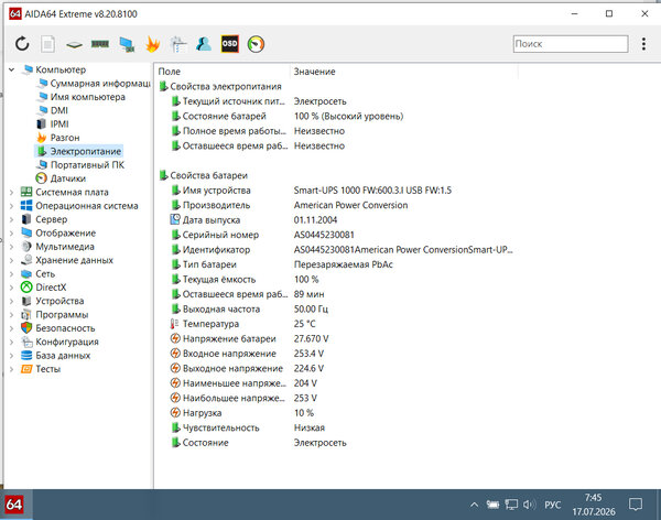

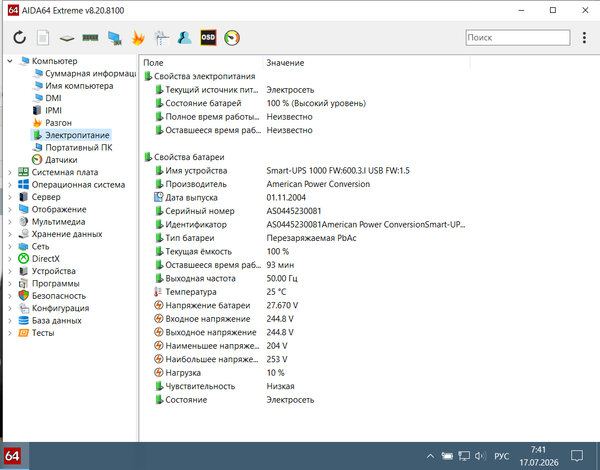

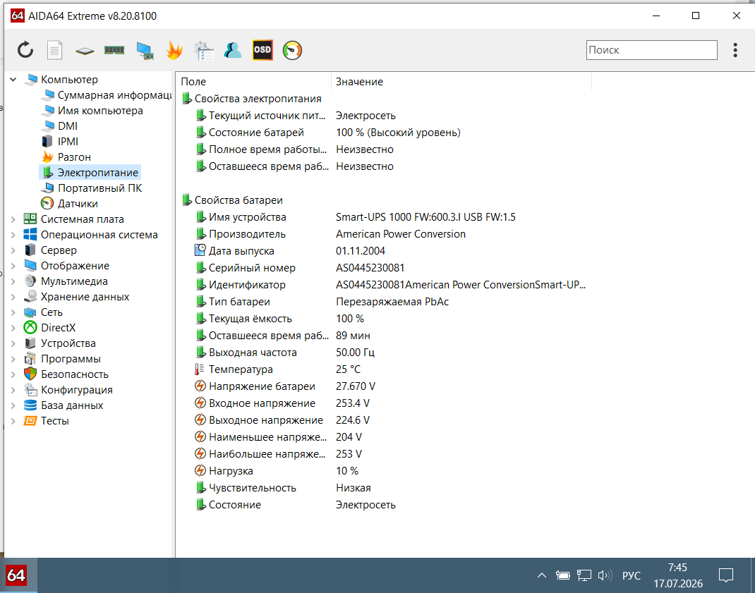

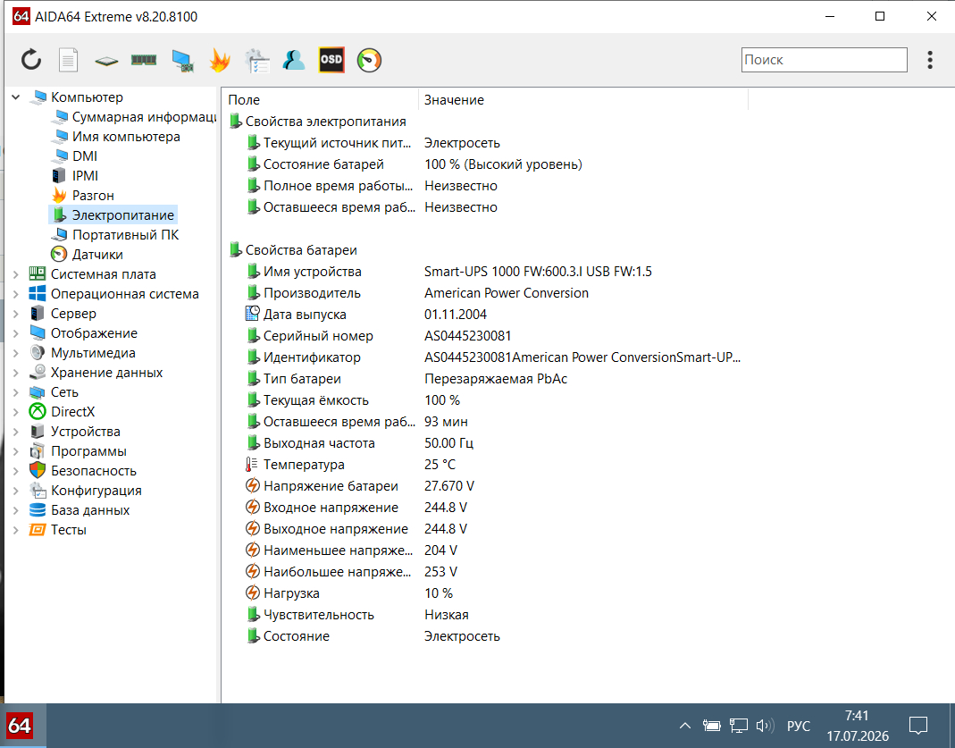

и как Вы себе представляете ведение такой статистики? в сети не постоянно 253+V
2026-07-17_074513.jpg [ 482.54 КБ | Просмотров: 142 ]
2026-07-17_074140.jpg [ 452.19 КБ | Просмотров: 142 ]
2026-07-16_144132.jpg [ 482.27 КБ | Просмотров: 142 ]
потому и нужно фиксировать когда AVR на понижение, когда в нормальное состояние, считать по сколько часов/минут в день/в сутки работало в режиме стабилизации. потом как то "соединить" с сколько часов/минут в сутки работало с напряжение менее 253V.
при AVR на понижение, на выходе с ИБП - 230-236V, AVR в "нейтральном", на выходе с ИБП столько сколько в сети , может быть и 230, и может быть 250V. очмуреешь всё это фиксировать, делать какие то расчеты, может "калькулятор" написать? тут такие таблицы в Excel получатся.. и для какого оборудование весть "журнал"? для которое подключено через ИБП с AVR, и отдельно для которое напрямую в розетку? и самый важный вопрос - для чего??? мне занятий что ли других нет, для чего тратить время на то от чего пользы чуть больше чем никакой.. ?
