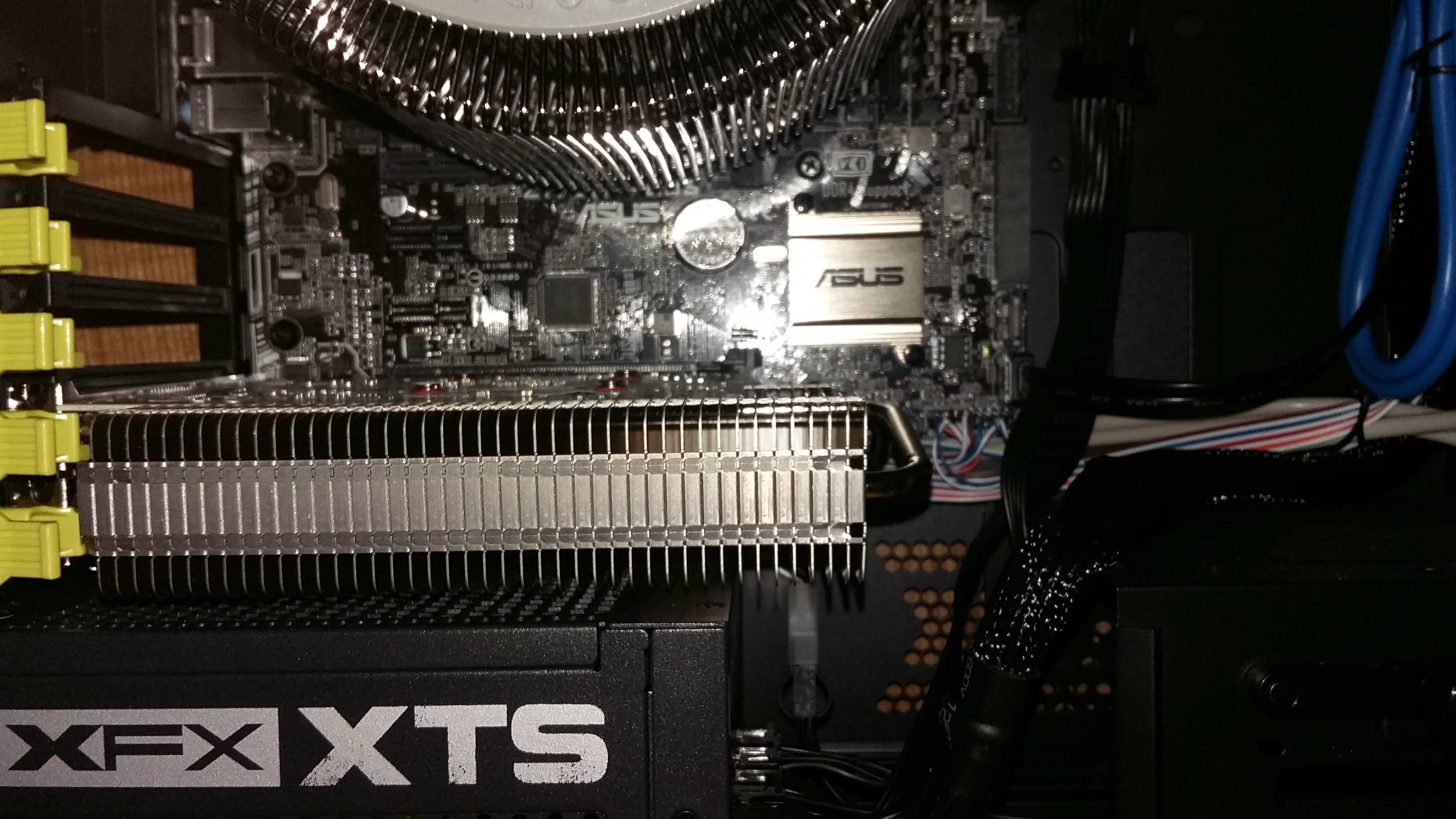

Регистрация: 23.09.2016
Добрый, други!
Собрал серьезную, полностью пассивную игрушку: дырявый кейс nofan, кулер nofan, i5 6600, 16 оперативки, ssd m2 на 128, palit kalmx 750ti. Все это чудо-юдо удалось разогреть до 65 процессор, 81 видюха, при интернете-мультимедиа 35/45 соответсвенно.
Все бы ничего, но начитавшись хвалебных буржуйских обзоров схватил xfx 520w (запав на 20 дополнительных ватт), а он зараза немного потрескивает, по громкости сравнимо с хардом 2.5, вроде как бы и тихо под столом, но блин среди полного пассива реально напрягает, все время прислушиваешься...
Так вот вопрос в том, есть ли смысл просить продавца заменить товар или лучше вернуть? Я так понимаю xfx тоже самое, что seasonic, а у второго частенько наблюдаются проблемы с треском и писком, по-этому может и экспериментировать не стоит...
Насколько я понял, одним из самых тихих блоков является fsp au-500fl и только его предлагет quietpc.com помимо nofan, а они занимаются конкретно бесшумным направлением компьютеров. Предполагаю, что не зря именно эта модель была выбрана, в качестве альтернативы nofan.
Вот собственно и второй вопрос, есть ли смысл экспериментировать с fsp au-500fl, он у нас стоит порядка 135 евро, либо сразу купить nofan p-500a (кстати, его кто-нибудь имеет на руках, насколько он хорош?). Но цена nofan не меньше 190 евро... Или может еще есть какие-то стоящие модели по приемлемой цене.

Регистрация: 09.01.2003
Фото: 6
Лучше вернуть, у seasonic часто проблема с coil whine. Обрати внимание на super flower SF-500P14FG . Мой экземпляр шумит не сильнее кирпича, да и другие люди на него не жалуются.
aleksios писал(а):
Его дополнительное преимущество - отвод тепла через внешний радиатор
Я так понимаю высота au-500fl и SF-500P14FG одинаковая? Только он чуть длиннее, корпус micro atx, но вроде как влезть должен, xfx вообще 150x150мм...
Смущает больше другое, у меня очень близко расположен радиатор видеокарты к блоку питания, расстояние меньше сантима
20160924_093111.jpg [ 1.78 МБ | Просмотров: 1952 ]
Как в этом случае поведут себя два радиатора рядом, если установить SF-500P14FG, не поднимет ли это еще температуру видеокарты? Ее итак гонит до 81 градуса на полной нагрузке, а на 83 я так понимаю производитель ограничение поставил. И вроде как по обзорам рабочая температура SF-500P14FG доходит до 50 градусов, а au-500fl до 40...

Регистрация: 12.03.2007
Откуда: C.-Петербург
150x86 на торцах, на которых входные и выходные разъемы, никто не отменял в любом ATX/EPS БП. Меняться может только глубина.
Его вполне можно ставить и радиатором вниз. По крайней мере, судя по точке выхода кабелей - SF рассчитал его на такую установку.
А вот XFX-у на фото Ваша ВК фактически перекрывает конвекционные потоки, не оставляя никакого пространства для них (кроме того, что внутри самого БП, но этого явно мало для конвективного, а не радиаторного, БП, без дополнительного обдува). Так что SF тут даже напрашивается.
Кроме того, потребление Вашей системы в двойном стресс-тесте (если CPU не разогнан по шине, но я подозреваю, что с пассивным охлаждением и не погоняешь) - не более 160-170 Вт по 12В (ватт 200 по всем линиям). КПД у SF на такой нагрузке - 93% http://ru.gecid.com/power/chieftec_gps-500c/?s=all . Значит, сам БП выделяет 200/0.93 - 200 = около 15 Вт (на более низкой нагрузке, соответственно, еще меньше). Не так уж и много по сравнению с CPU и GPU.
