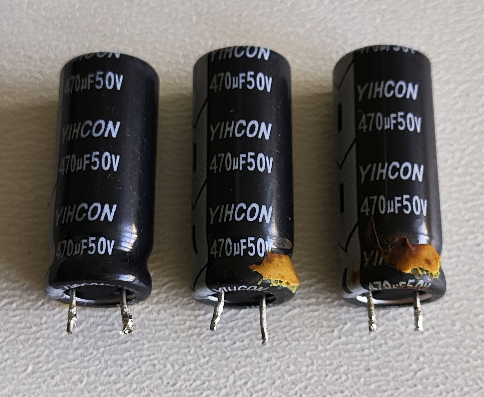

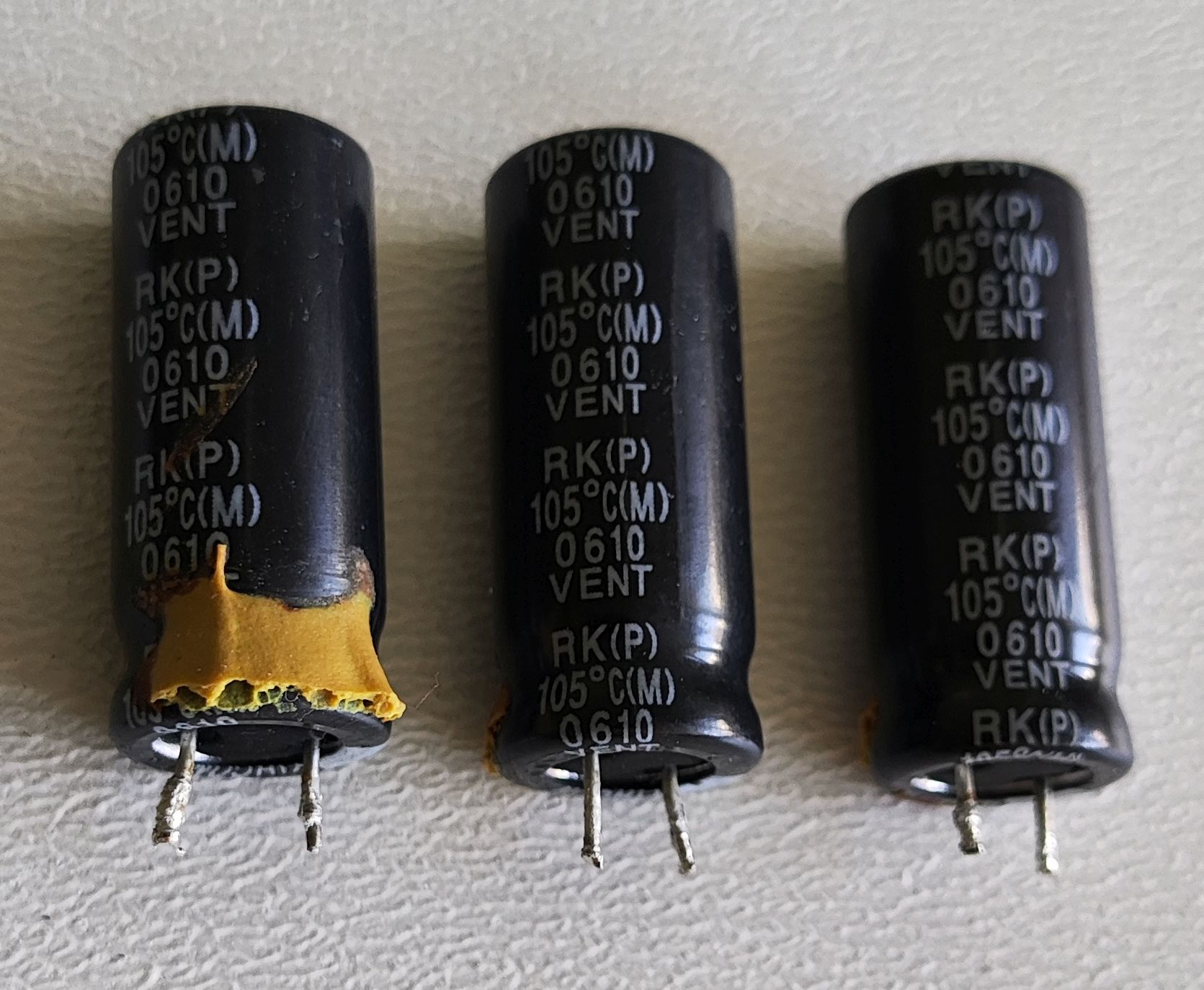

По весне решил заменить такие же (в смысле, из батарейной цепи) конденсаторы в ИБП Eaton 5110. Там не было никаких симптомов, просто.. личное желание. И, скажем так, сомнение в ресурсе. Речь про 3 конденсатора Yihcon 50V 470 uF (да, в уважаемом Eaton'e - точнее, в Powerware.. в то время это был Poweware, не Eaton - .. такие вот конкретные "китайцы"). Выпаял их, проверил каждый ESR-тестером.. и понял, что зря сомневался - несмотря на то, что они 2006го (!) года выпуска (там, на фото "0610" - это именно октябрь 2006, не наоборот), каждый имел вполне удовлетворительные параметры ESR и ёмкости (сейчас пруфов не будет - тестер накрылся; если надо, выложу позже). Назад в ИБП их возвращать не стал, поставил 3 новых Jamicon TK 50V 470 uF.
IMG_20260719_154407.jpg [ 271.65 КБ | Просмотров: 497 ]
IMG_20260719_154436.jpg [ 287.34 КБ | Просмотров: 497 ]

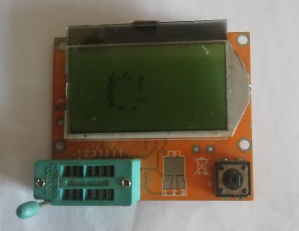

пруфов и не нужно, нет причин не верить написанному. ;) тестер жалко, у меня такой же, (был...) экран отвалился, и черные пятна..
IMG_20260720_081132.jpg [ 692.56 КБ | Просмотров: 385 ]
что такой замызганный, не обращайте внимания, забрал у кореша уже в таком виде.
а смысла нет, выпаять, замерить, впаять обратно, ничего не измениться, пустая трата времени. только ради проверки.. тем более новые "Джамиконы" 50V 470мкФ по 20 руб. шт.
