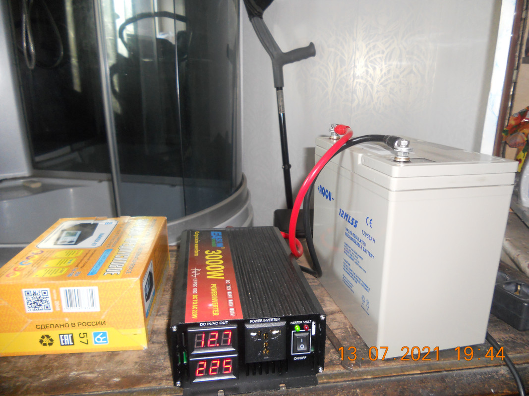

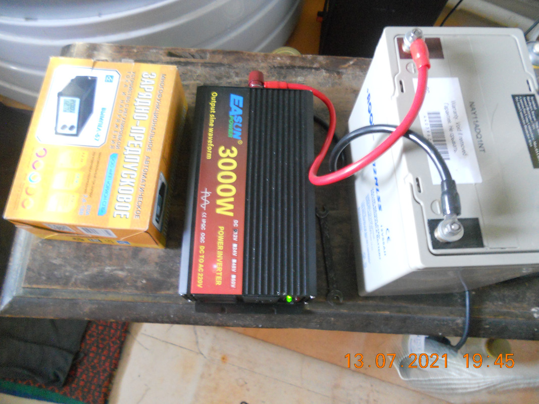

можно от инвертора, с чистым синусом.
пример
DSCN2597.jpg [ 239.16 КБ | Просмотров: 336 ]
DSCN2593.jpg [ 221.77 КБ | Просмотров: 336 ]
только котел от него еще не подключал, и у меня НЕ фазозависимый, Bosch WBN6000.

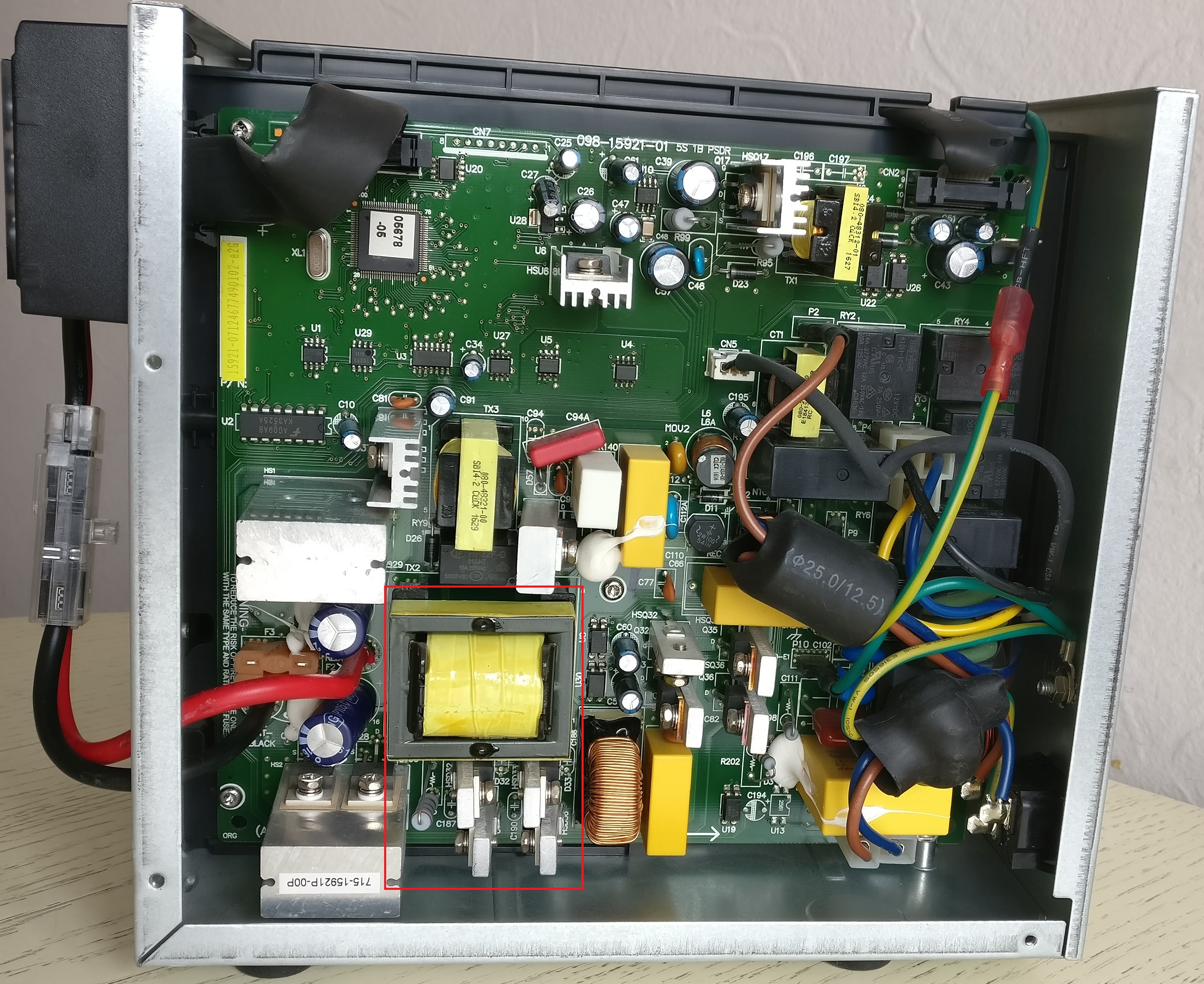

Вельд , Вы вроде как гуру по ИБП Eaton, 5SC 500 Line-int или Online? на разных ресурсах разная инфа.. вот фото внутренностей
Eaton 5SC 500 .jpg [ 1.75 МБ | Просмотров: 204 ]
"массивного" трансформатора нет, только высоко-частотный и преобразователь. исходя из этого - Online?
Есть. Он просто с другой стороны "спрятался". А на фото, Вы правы, выделен DC-DC-конвертер.

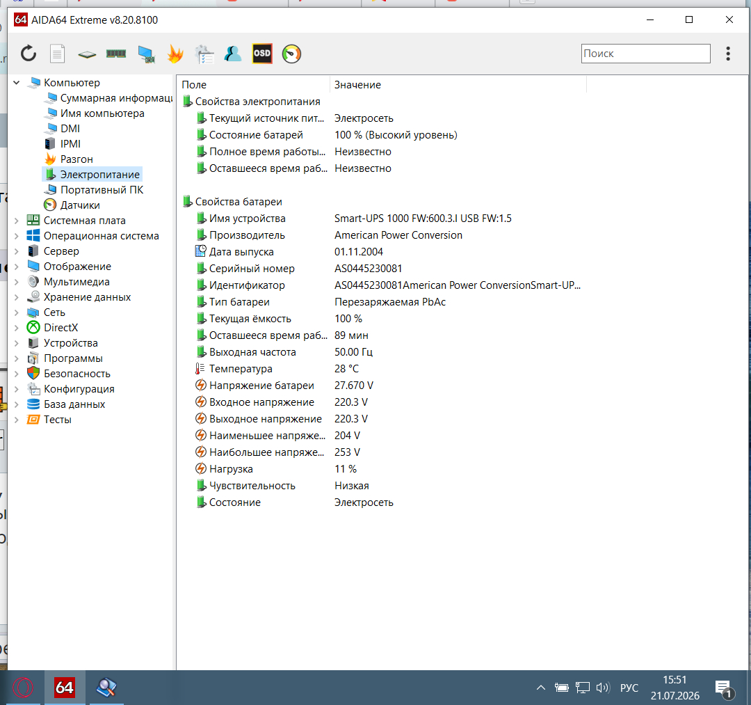

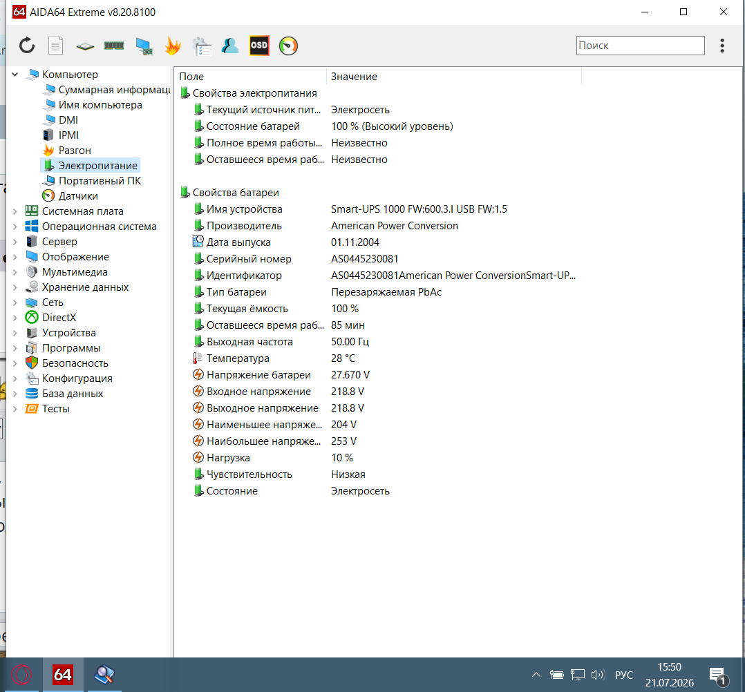

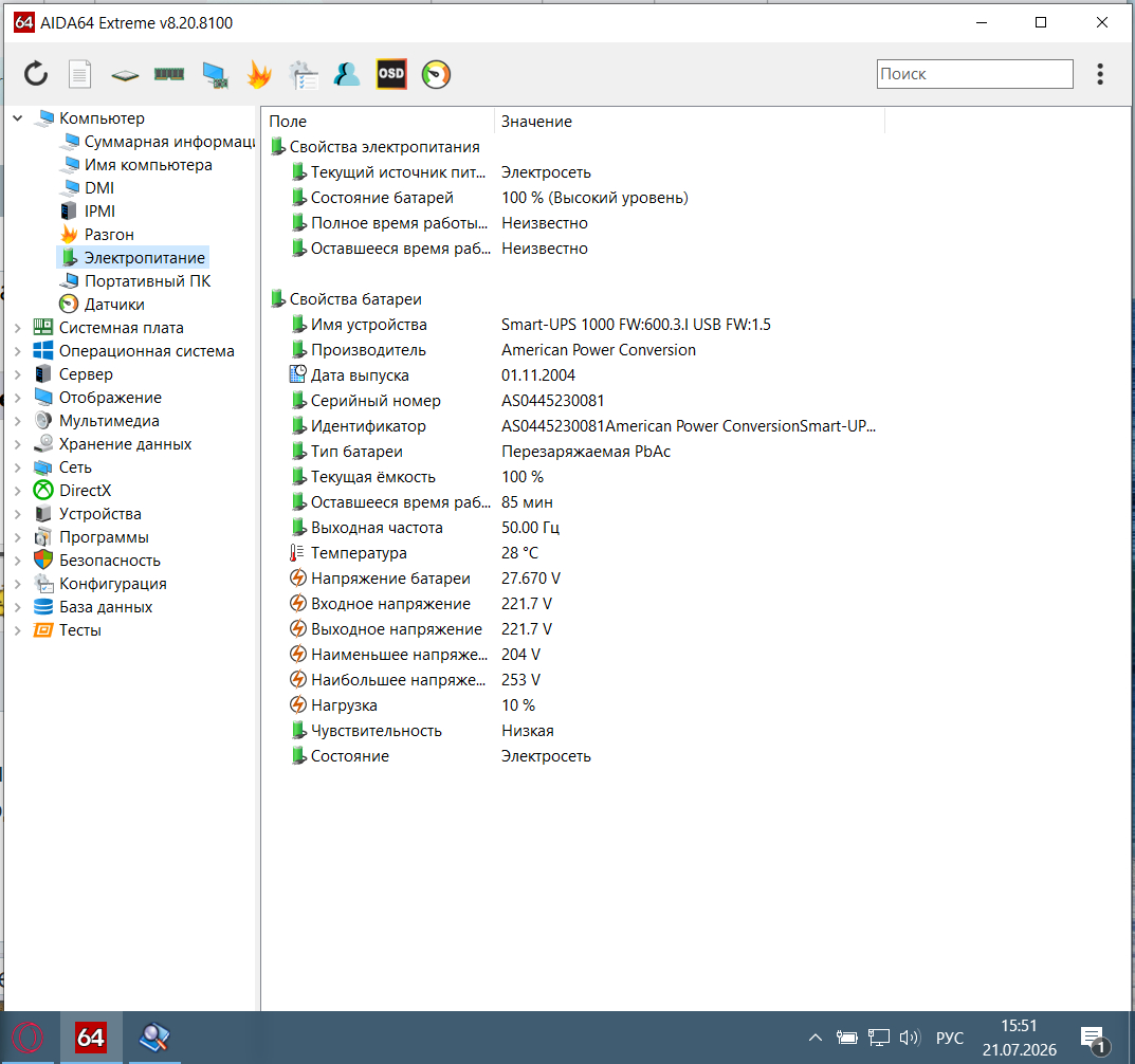

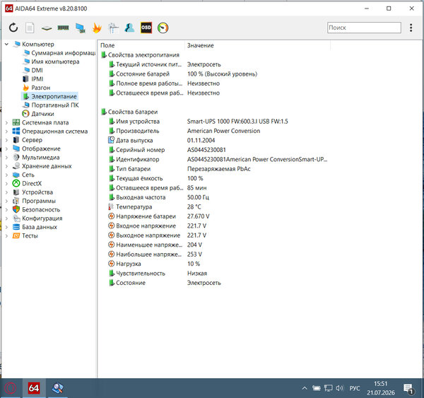

все вопросы потому что пока так и нет решения какой ИБП для газового котла? вроде как есть "на руках" APC Smart SUA1000RMI2U и SMT750i, только сложности с настройкой для батарей сильно большей емкости, чтобы держал котел в 130Вт хотя бы 7-8 часов. и у SUA/SMT в батарейном режиме PF всего 65%..то есть до 40% заряда батарей в никуда. тут хоть AGM VRLA SLA, хоть LiFePo4..
и с Online ИБП тоже не просто, если ЭЭ будут отключать не часто, то смысл с постоянно через инвертор (хотя какая наверно разница? пусть постоянно, чего ему, в смысле инвертору сделается?), только одно но - шум вентилятора в ИБП, может быть шумнее котла.
думал по c двойным преобразованием, часто напряжение выше 253V, такая дерготня AVR 253-230V не в пользу. тут напряжение в сети внезапно (со вчерашнего дня) стало 220-230V, днем вообще 215-218V., пока наблюдаю.
2026-07-21_155129.jpg [ 415.79 КБ | Просмотров: 159 ]
2026-07-21_155112.jpg [ 489.64 КБ | Просмотров: 159 ]
2026-07-21_155050.jpg [ 485.33 КБ | Просмотров: 159 ]
индикатор в РН Welrok D2-63 показывает тоже самое.

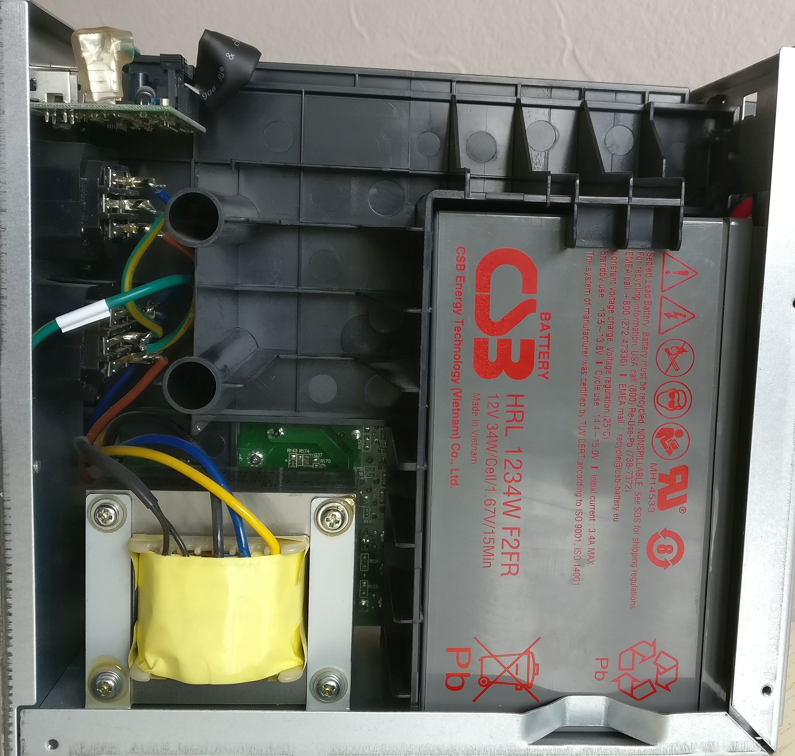

Eaton 5SC 500_left side.jpg [ 662 КБ | Просмотров: 140 ]
