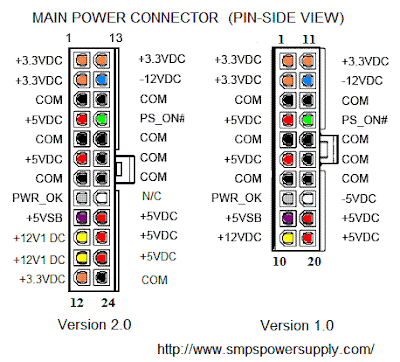

Цоколевки выходных шлейфов блоков питания (таки где что измерять* для начала):
ATX 20 pin power supply connector pinout
ATX 24 pin power supply connector pinout
*без результатов измерений смело идите в выбор БП , вас никто не осудит.

Есть такая проблема-при сборке мобильного компьютера (корпус сильвер стоун 08) решил укоротить провода блока питания Chieftec Smart < GPS-700A8> 700W ATX. Ну и ошибся в двух проводах (обрезал нечаянно два и припаял наугад). Скажите-выкидывать БП или можно как то проверить и перепаять? Подскажите плиз. К примеру-первый на БП--первый на коннекторе, который вставляется в мать и т.д.
MSI MAG B550M Mortal. Ryzen7 5700X3D. Sapphire AMD RX 9070 Pulse 16 gb.
GSkill Trident F4-3600 2x16Gb. Samsung EVO 980 1TB. Windows 11 Pro 64 bit
Регистрация: 10.10.2006
Откуда: Питер
Фото: 132
dv67,
фото надо, или опиши подробнее, какие провода обрезал? Что и куда припаял наугад?
По цветам не сопоставить?
Раcпиновку всех разъемов найти не сложно:
20/24pin: http://4.bp.blogspot.com/_g-Rs4AlZQZo/T ... pinout.GIF
molex: http://retroblast.arcadecontrols.com/graphics/molex.gif
sata: http://www.spywaredrguide.com/VirtualDr ... lazy02.jpg
Регистрация: 03.08.2013
Ну неужели мне никто не подскажет, что с моим блоком? :cry: Как по мне, очень похоже на трансформатор... Но опыта у меня в этих вопросах маловато, к сожалению...
Регистрация: 30.06.2013
Откуда: ХМАО
TyPuCToZ спасибо. А что сфоткать? Я перерезал два одинаковых черных провода и так увлекся. что сразу и не заметил что делаю не то. А потом с горя отложил все это дело и не отметил какие именно. Вот была бы к примеру картинка распиновки на самом БП и на коннекторе, который одевается на мать. Я бы прозвонил провода и восстановил. Такое возможно? А в тех ссылках, которые ты дал я профан. Даже не знаю как и мерять напругу-куда какие щупы мультиметра вставлять. Наверное бп на свалку?
