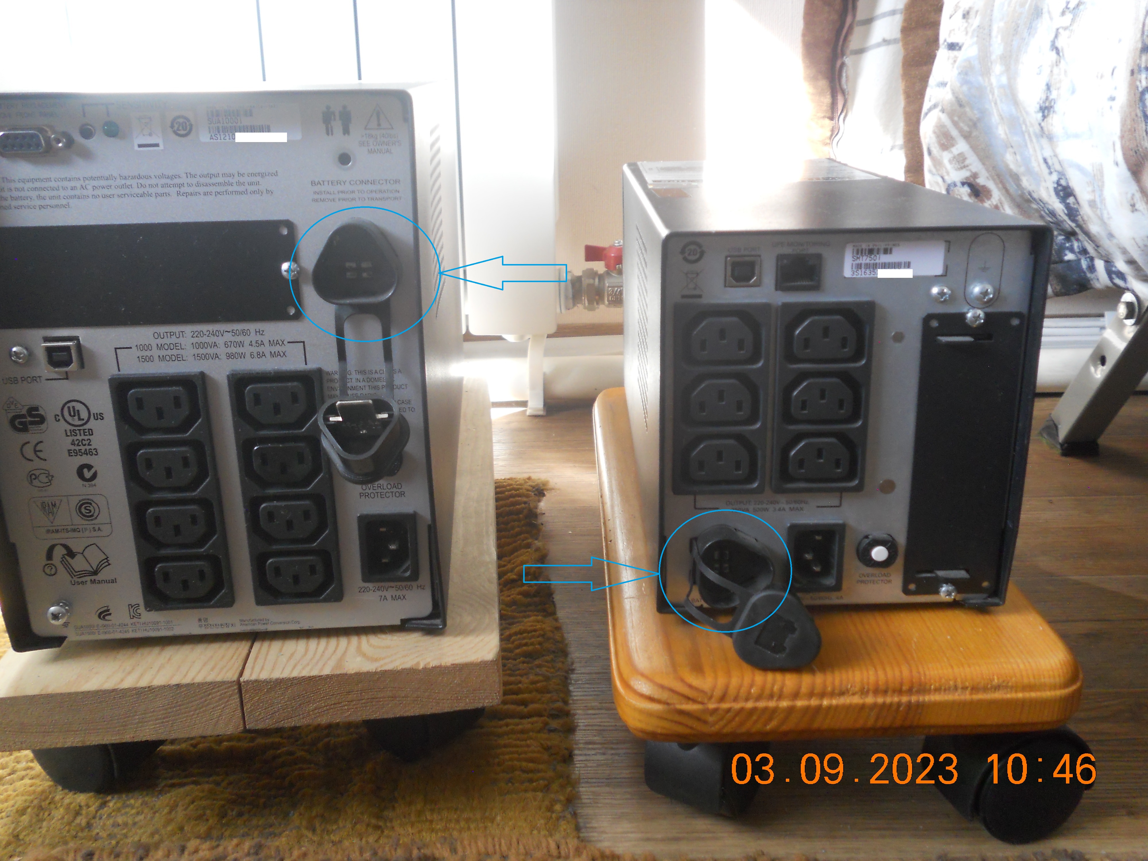

не надо ничего приоткрывать, в SUA/SMT(750i/1000i/1500i) есть предохранительный разъем-колодка на задней панели, отключает батареи от электроники. "извлекается" на время хранения и транспортировки, и при замене батарей, чтобы не было искры-дуги при отсоединении клемм.
DSCN4564.JPG [ 2.24 МБ | Просмотров: 1508 ]
Видел неоднократно на APCшных изделиях этот разъём (но закрытый) и не видел мелкой пояснительной надписи. Оттого ошибочно считал его "для подключения внешних батарей". Теперь всё увидел. Спасибо за уточнение.
