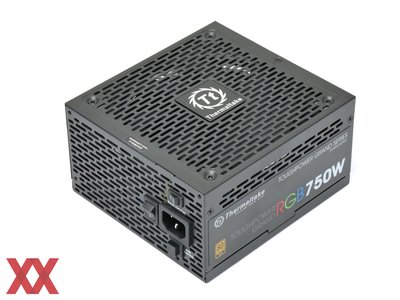

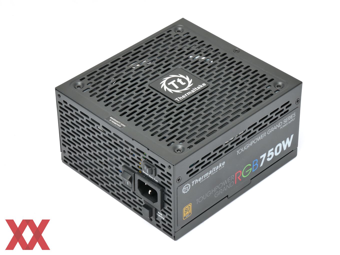

Более года назад приобрел блок питания Thermaltake Toughpower Grand RGB 750W PS-TPG-0750FPCGEU-R
Живу в сельской местности. Напряжение гуляет и все таком духе.
Сухие Грозы... 2 раза были удары в линию,когда не успевал отключать. В самом блоке была дуга с очень сильным щелчком.Но все продолжало работать как ни в чем ни бывало. Блок питания,зарекомендовал себя с очень хорошей стороны.
Настоятельно его рекомендую.
002_thermaltake_tough_grand_rgb_750w_C03901F3E7964433A5DB52A79C41473E.jpg [ 129.26 КБ | Просмотров: 3557 ]
