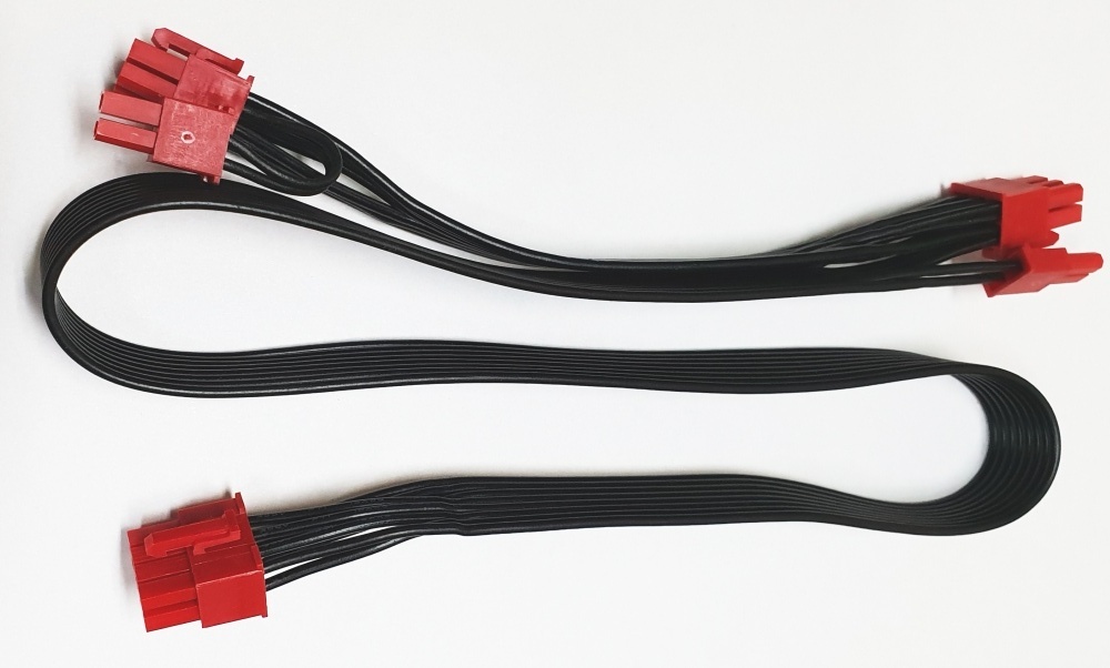

Обычно кабели от БП 8pin идут с разветвителем на 2*8. И возможно запитать оба разъема 8пин на видеокарте одним проводом. А если БП имеет два выхода на питание PCI-E, то видеокарту лучше запитать отдельными проводами. Но сами провода из-за наличия разветвителя позволяют это сделать двумя способами: основным разъемом и ответвителем. НО, ответвитель тянет уже 6 пин от основного разъема, а два оставшихся просто дублирует от двух из тех шести (см. на фото верхний разъем).
Подскажите, пожалуйста, каким образом лучше подключать видеокарту? Крайним разъемом (ответвителем) или допускается только основным? Дело в том что этот ответвитель болтается и еще больше портит картину, просто неудобно. Плюс ко всему по правилам схемотехники нежелательно оставлять висящие провода после оконечного устройства. С другой стороны ответвитель получается - обрезок, неполноценный 8пин, а 6?
Я бы обрезал эти ответвители, но блок еще на гарантии, не хочется портить.

На сколько критично ставить БП вентилятором наверх? Блок питания Super Flower Leadex 3 gold, над ним получается стоит печка 3080.
Регистрация: 16.02.2010
Настолько, что охлаждаться будет хуже. Раньше БП у большинства вообще наверху были, и ничего. А печи тоже были жаркими.

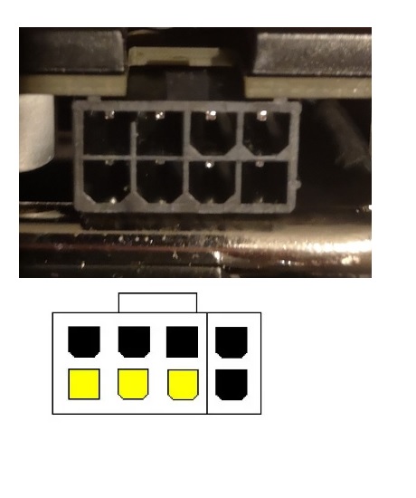

купил карту rtx2060, там 8 пиновое питание, на блоке как ни странно только 6пин, захотел приобрести переходник, но с пинами не могу понять. я вот смотрю на разьем видеокарты и там 3 квадратных входа, а на штекерах 6+2пин их два, они все равно совместимы?
карта.jpg [ 42.42 КБ | Просмотров: 796 ]
Регистрация: 25.03.2016
Откуда: Липецк
Фото: 72
Если есть сомнения - тестер в руки и прозвонить. Там всего 2 варианта = +12V и общий.
