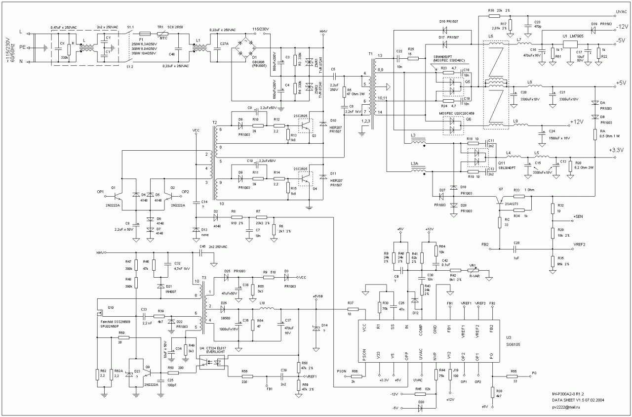

Здравствуйте. Помогите, пожалуйста. Блок питания Chieftec HPC-420-102 перестал запускаться. При вскрытии обнаружил пробитый стабилитрон D14 на выходе дежурки. Заменил его и еще конденсаторы С34, С36, С37. Но блок питания не всегда запускается. Оказалось низкое напряжение дежурки. Всего 4,3 вольта. Подскажите как поднять напряжение дежурки.

Небольшая часть SG6105, если она используется в этом БП. Причем проверяется достаточно просто - TL431, например.
Оптопара.
Резисторы в датчике тока.

SG6105 стоит в этом блоке питания. Не совсем понял с TL431. Как ее нужно подключать.

schem3.GIF [ 88.92 КБ | Просмотров: 1840 ]

Документацию на SG6105 почитайте, подумайте. Поглядите, как по схеме подключена оптопара. Почитайте документацию на TL431, еще немного подумайте :).
Кстати, схема на HPC-420-302 доступна без особых проблем.
И еще забыл спросить - каким именно стабилитроном вы заменили D14?

Стабилитроном на 6,2 вольта. Но напряжение что со стабилитроном что без 4,3 В. И еще на светодиоде оптопары напряжение 1,1 В. И после резистора который стоит в 12 вольтовом выпрямителе дежурки 2 В, а перед ним 11 В. На выходных отключу SG6105 и подкину TL431. Посмотрю как поменяется выходное напряжение с TL431.
Один из транзисторов раскачки открыт или пробит, например.

Поставил TL431, обрезав дорожки идущие к 13 и 14 выводам SG6105. Все заработало. Дежурка 5,1 В и появилось 12 В в дежурке. Дополнительно зашунтировал емкостью 0,1 мкФ конденсатор С34. Диод Д14 поставил 1N4735A.
