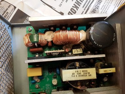

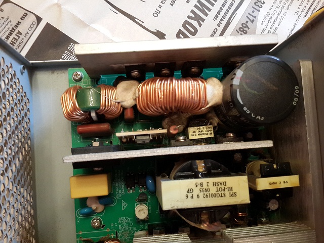

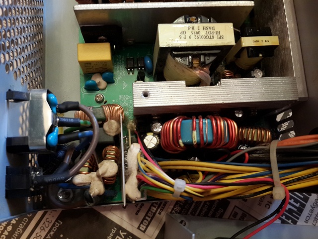

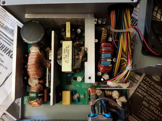

Всем привет! Не знаю, в какую тему написать. Уважаемые камрады, нужен совет. Меняю платформу, решил разобрать и почистить блок питания, первый раз за 5 лет. FSP600-80GLN. Вот так он выглядит:
20150413_123226.jpg [ 148.81 КБ | Просмотров: 2895 ]
20150413_123217.jpg [ 148.48 КБ | Просмотров: 2895 ]
20150413_123203.jpg [ 144.33 КБ | Просмотров: 2895 ]
Это нормальный вид? Можно пользовать его дальше?
Спасибо заранее!
