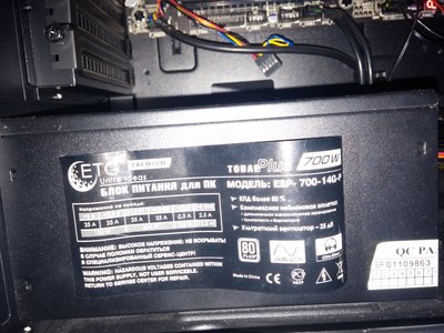

Регистрация: 05.11.2014
Доброго времени суток друзья, не знаю точно ли в эту ветку форма надо писать, если что,сорян)
Имеется такой блок питания:
мой блок питания(фото не очень ,если что перефоткаю)
20150419_225357.jpg [ 3.89 МБ | Просмотров: 2670 ]
Иногда начинает издавать довольно неприятные высокие звуки под нагрузкой,но как-то странно,например в фарк край 4 в игре всё вроде как тихо,но стоит только нажать Esc,как открывается меню игры и блок начинает издавать очень уж странные звуки, как будто кошку мучают....в комнате их отчетливо слышно((
как быть,реально ли это починить без знаний начинки БП или придётся покупать новый?

Thetrashman,
Включи Vsync (вертикальную синхронизацию).
Если не поможет проверяй с другим БП.

Обычно посторонние звуки из БП/видеокарты появляются именно при большом FPS, а включив Vsync ты FPS ограничиваешь.
Самый простой и проверенный способ.
Перебором нескольких БП можно было бы подобрать такой, который с твоей видеокартой не будет свистеть совсем.
Пытаться убрать посторонние звуки с помощью заливки дросселей и т.п. - неблагодарное занятие, тут рядом целая тема об этом: "Свист и/или писк" БП
