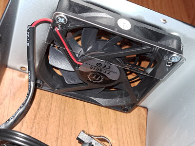

Приветствую. Имеется вопрос к знатокам БП фирмы Thermaltake.
На известной барахолке за недорого был приобретен БП Thermaltake DPS G 850W Platinum. С облачными технологиями и прочим но без подстветки с круглыми углами.
Заменил им свой 15-летний 600WT CWT, который прекрасно работал и питал систему r5-5600X+RX6800 и был относительно тихим.
Но был нюанс. Трещала видеокарта, минут 5-10 после входа в 3D. Потом затихала. Да и суперстар он.
На новом БП треск пропал или стал значительно тише (комп под столом), что есть хорошо.
Но есть нюанс. Сразу обратил внимание что БП шумноват.
Зашел в приложение Tt DPS G App и увидел что в режиме Silent обороты вентилятора 960 об/мин, что есть многовато.
В ремиме Performance 1200.
Перешел в режим Zero Fan, вентилятор в винде встал, вроде как хорошо. Но есть нюанс.
Иногда в этом режиме где нибудь в браузере происходят рывки вентилятора до 960 и сразу обратно на 0. Это слышно.
Причем чаще это происходит если в компе жарко (например после выхода из игры). При этом в приложении температура БП в районе 40 гр. а нарузка меньше 100 Вт.
Вопрос - это нормальный режим работы или присутствует неисправность. Смущает минимальный порог в 960 оборотов, обычно минимум ниже.
БП с виду в идеале все запечатано не вскрывался, посмотрел вентилятор - стоит родной TT. Все напряжения в идеале.

Удалось. Поставил и настроил 3-проводной регулятор оборотов с датчиком с алиэкспрес. Теперь тишина, обороты не выше 850, регулируются плавно, температура тоже в норме. Сначала пробовал менять вентиль на Аэрокул, результат не устроил.

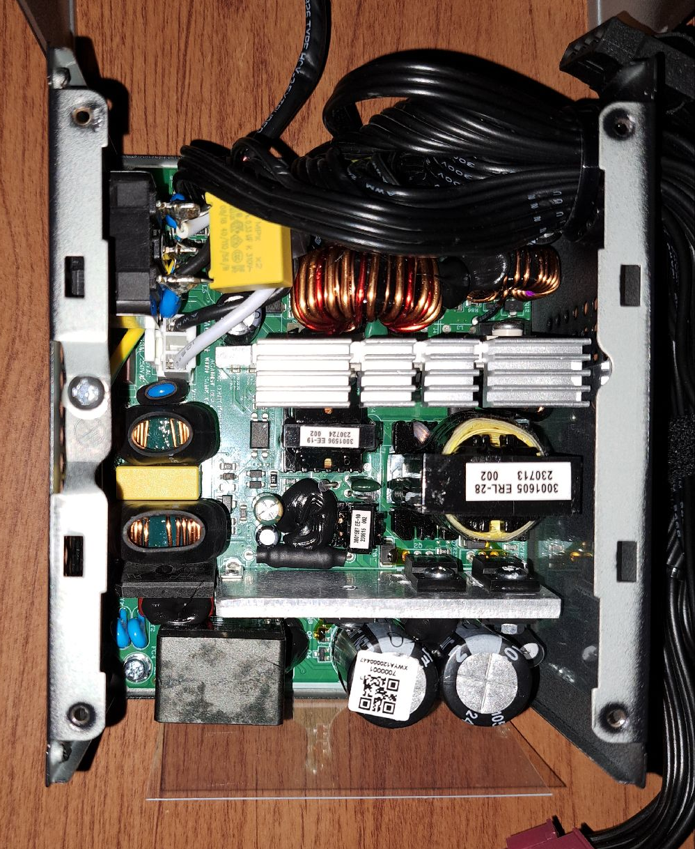

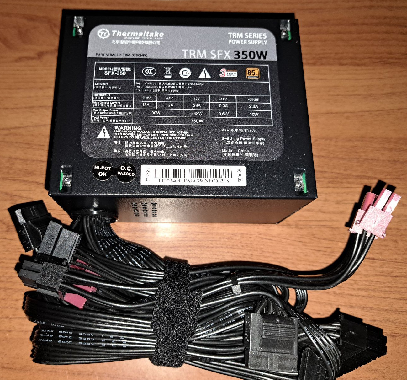

Помогите разобраться, что это за блок питания.
Купил, толком не разобравшись, через CDEK.Shopping за 4500 р. блок питания, обозначенный как «Thermaltake TRM SFX 350».
Уже после получения выяснилось, что:
- на официальном сайте Thermaltake такой модели нет;
- в значке, похожем на маркировку стандарта эффективности, вместо одного из стандартных обозначений написано «85% efficiency»;
- в графе «part number», в которой по идее должен быть указан уникальный для каждой партии номер, указано просто название модели.
При этом стоит отметить, что сам БП и упаковка с принадлежностями визуально выглядят вполне прилично.
Соответственно, имеются основания полагать, что это подделка.
Вопрос в том - на сколько качественная.
В частности интересует, безопасно ли его вообще использовать.
Использовать планирую в неигровой сборке, в основном в качестве медиа-приставки (MSI Z690I + i3 12300T + GTX 1030/RX 6400).
