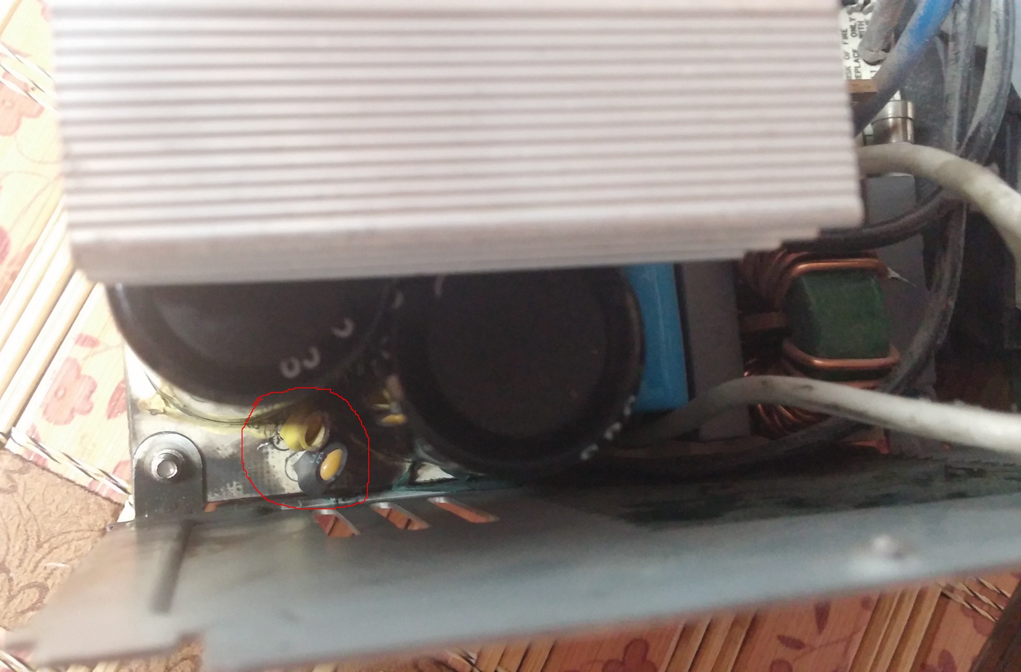

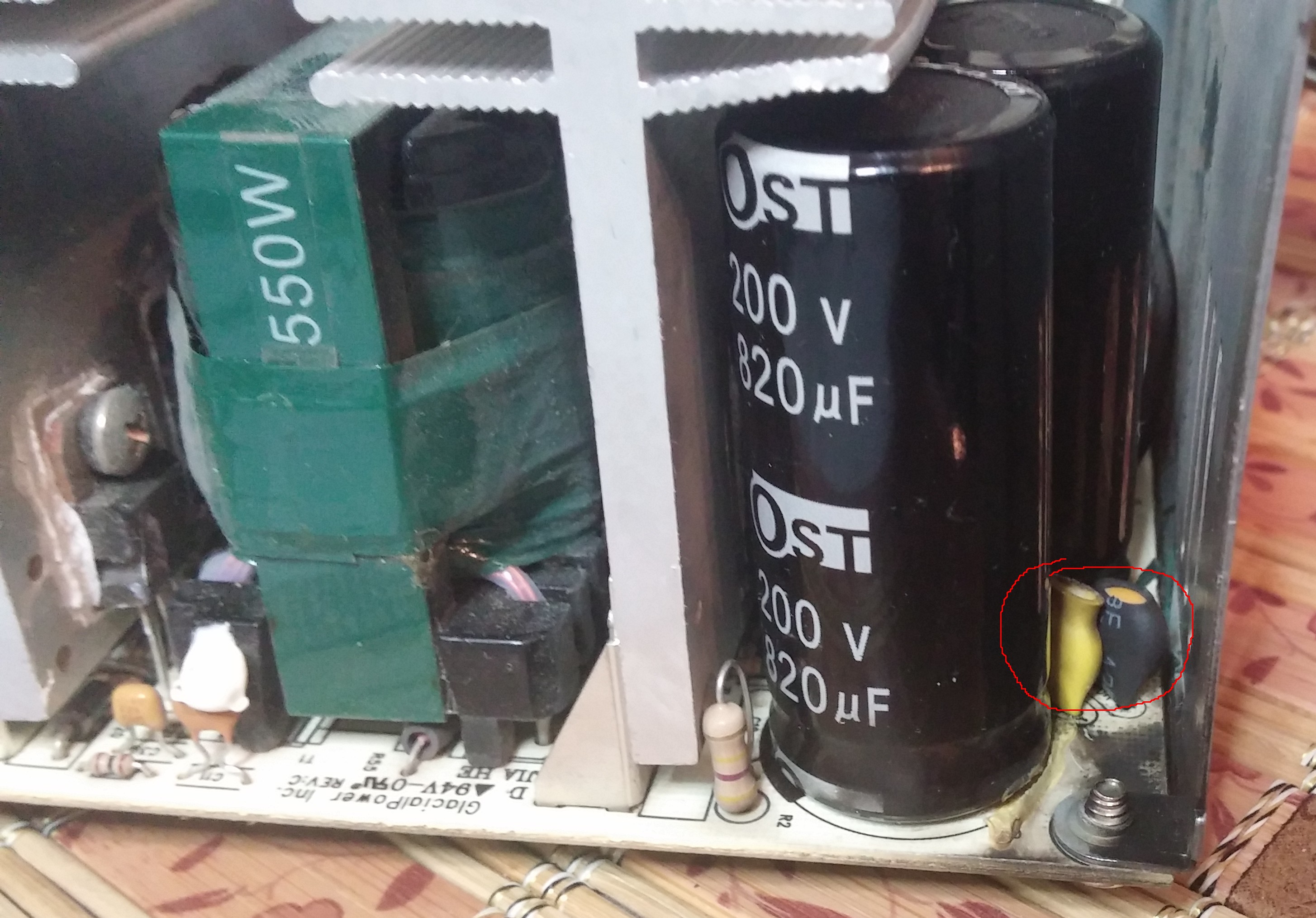

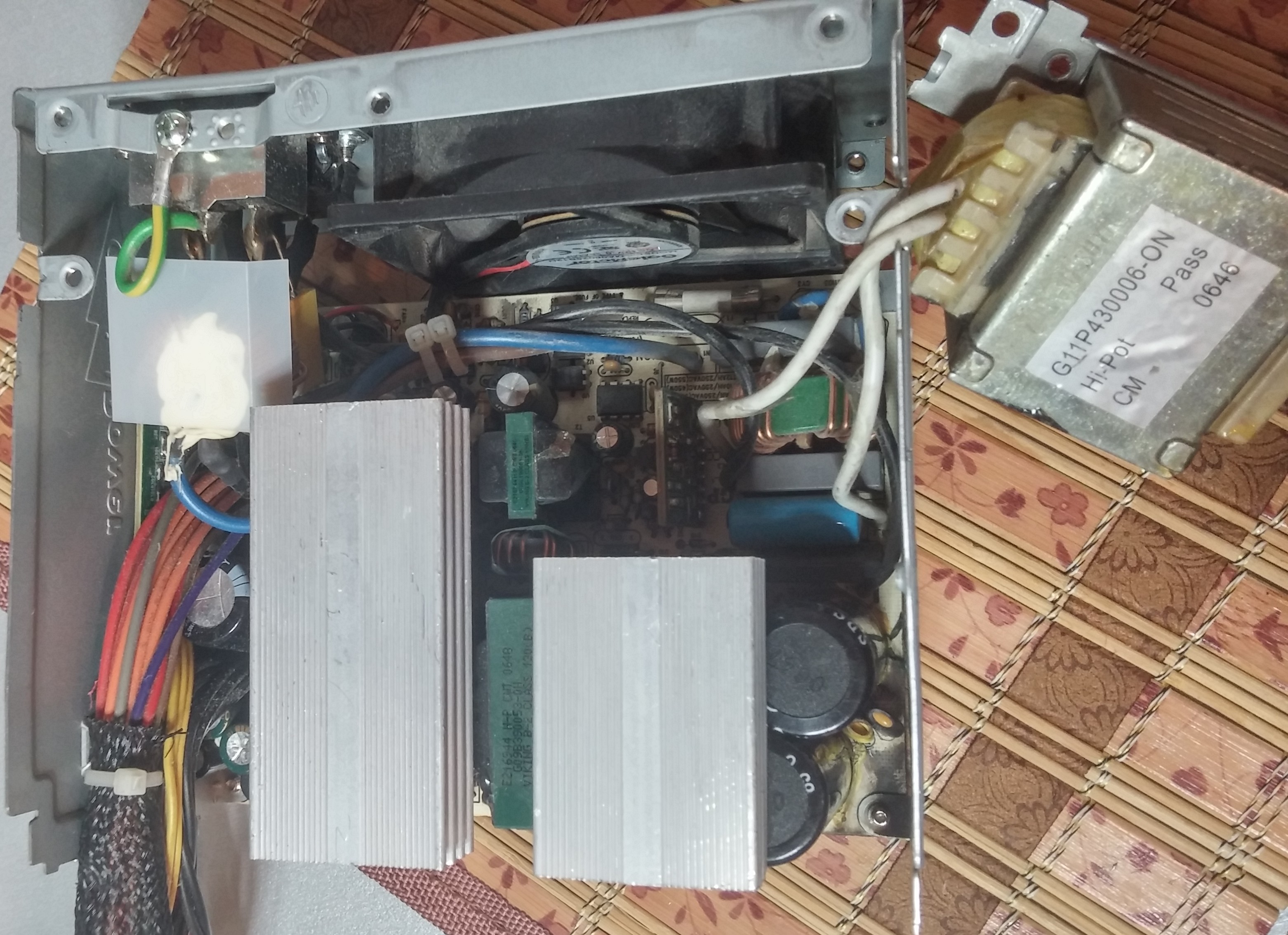

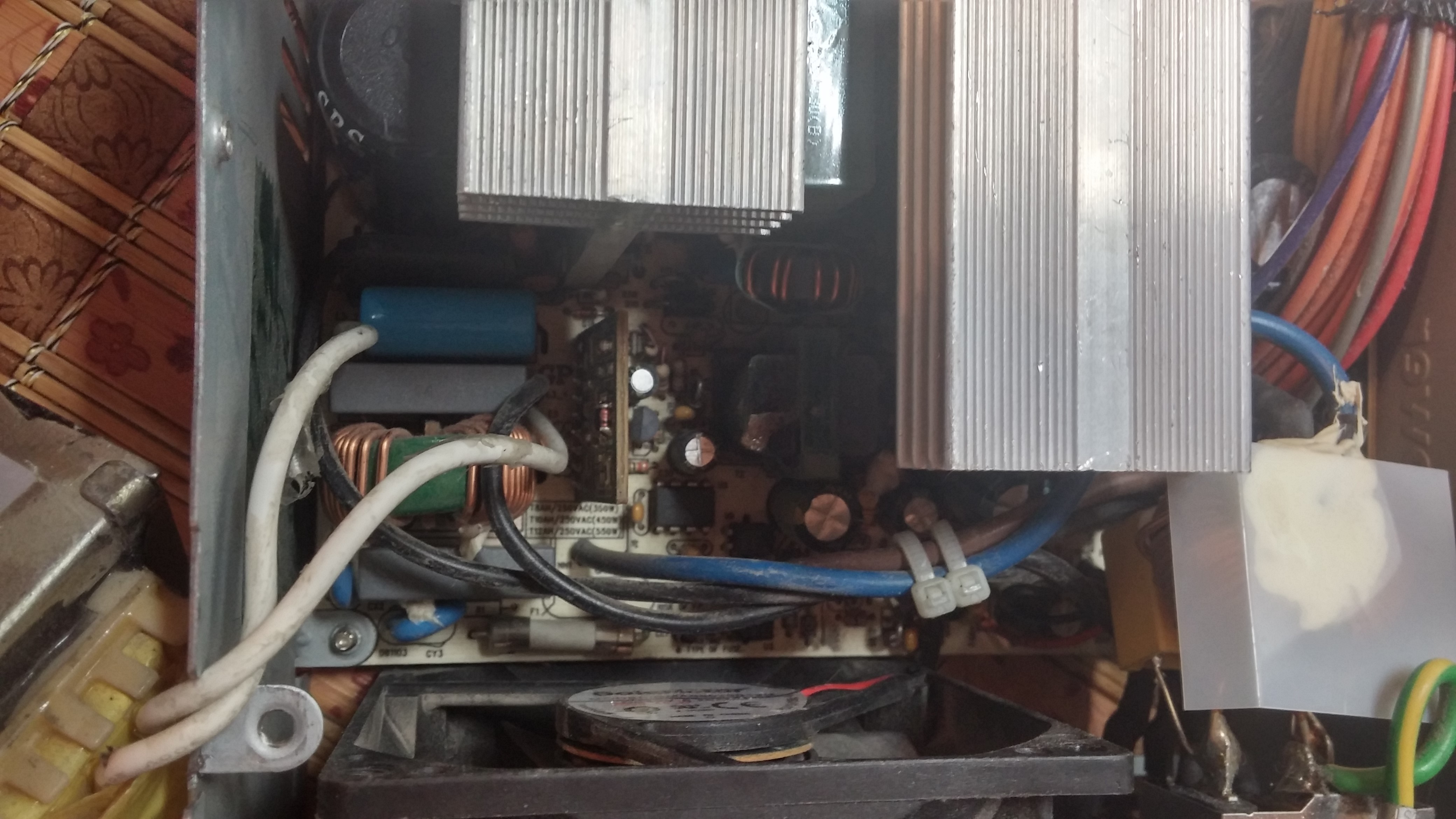

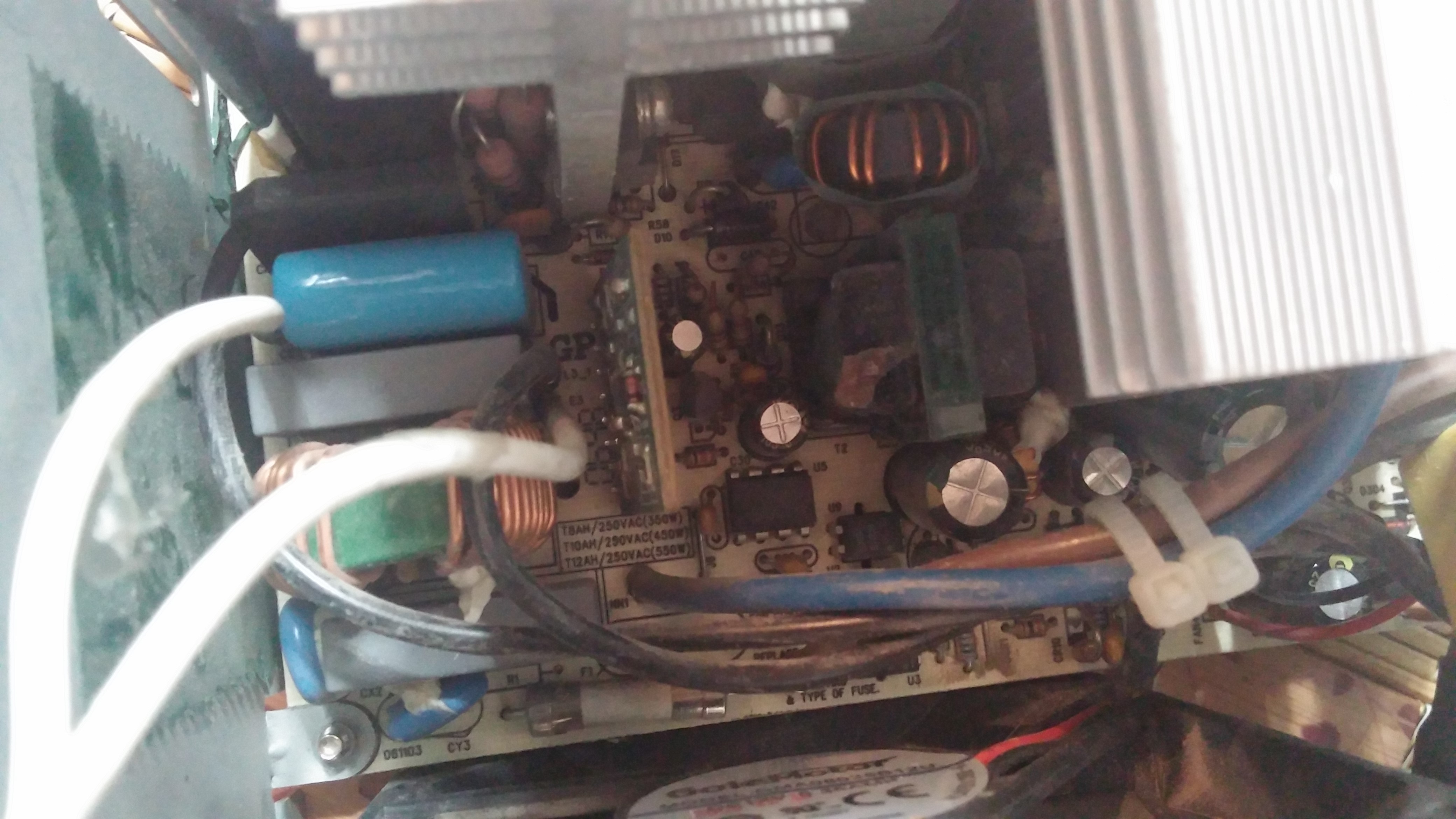

Здравствуйте. Имеется блок питания Glacial Power GP-PS550BP.
После скачка напряжения - "бахнул" и перестал работать.
Разобрав блок обнаружил два сгоревших варистора возле входных 200v конденсаторов. Варисторы заменил на исправные с донорского БП.
Далее проверил предохранитель - он цел.
Наслышан о том, что без варисторов БП в принципе должен работать, но так как после "баха" он не работал, делаю вывод, что сгорело что-то еще.
Два 200v конденсатора проверял, емкость и esr нормальные.
Видимых повреждений больше не нашел, по этому обращаюсь сюда. Подскажите пожалуйста, что и как проверить на целостность дальше ?
На фото обведены уже замененные варисторы.

Оригиналы фотографий лежат тут
