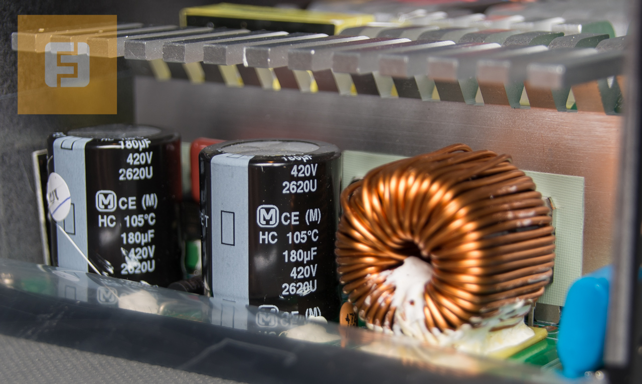

Хотел спросить совет . БП Zalman ZM700-SV 700 , никаких проблем с работой, тихий, все нормально . Просто сегодня послышался специфический шум из БП , который напоминает звук не до конца подключеного кабеля питания , такое себе искрение -шуршание . С системой противоестественного в принципе ничего не происходило. Я на всякий случай доткнул до отказа кабель питания в БП , но через некоторое время звуки повторились.
Не могу понять как на это реагировать. То ли что то было с напряжением в сети, хотя вольтметр не показал каких то прыжков, то ли защита как то так срабатывала, работа какого то компонента на подобии варистора например . Это продолжалось на протяжении 2-3 минут...За год работы БП это в первый раз такое. Стоит ли чего то предпринимать...По основным напряжениям, причин паниковать нет ,все в норме
кстати смутное вспоминание про высыхающие банки, ... ну можно конешно сетевой фильтр умощнить, больше зелёненькие дросселя, СХ1 конденсаторы. Вообще для 700W 360uF слабо смотрится, вот раньше на перых эпсилонах на 600W 390uF стояло

Регистрация: 02.10.2010
Фото: 24
нет - это шуршание у меня определённо связывается с высыхающими конденсаторами в цепи APFC, - в простонародье банка APFC... обычно она одна... sorry, если что не так...
можно поставить и перед, пилот... по моему называется, хуже не будет... умощнить CX1 и дросселя
Ну если это цепи APFC...то тогда это должны быть эти конденсаторы .
http://www.ferra.ru/images/383/383203.jpg
Нашол на рисунках, эти конденсаторы. Попробую посмотреть-найти , как может быть реализовано и как подключать на вход БП :beer:
Фото: 24
чего-то я скептически смотрю на работу UPS`a c БП+APFC, тут даже целая ветка есть,>>>
https://forums.overclockers.ru/viewtopi ... 0&t=130441
вообще БП с APFC сам по себе такой безперебойник, спокойно может выдержать пропажу одного периода, которые составляют 90% помех сети.
...Или UPS должен быть очень качественный (дорогой)
был бы С\-ESR meter можно было-бы эти банки померить, всякое бывает...
