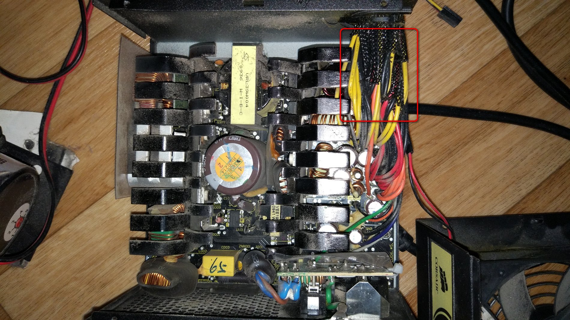

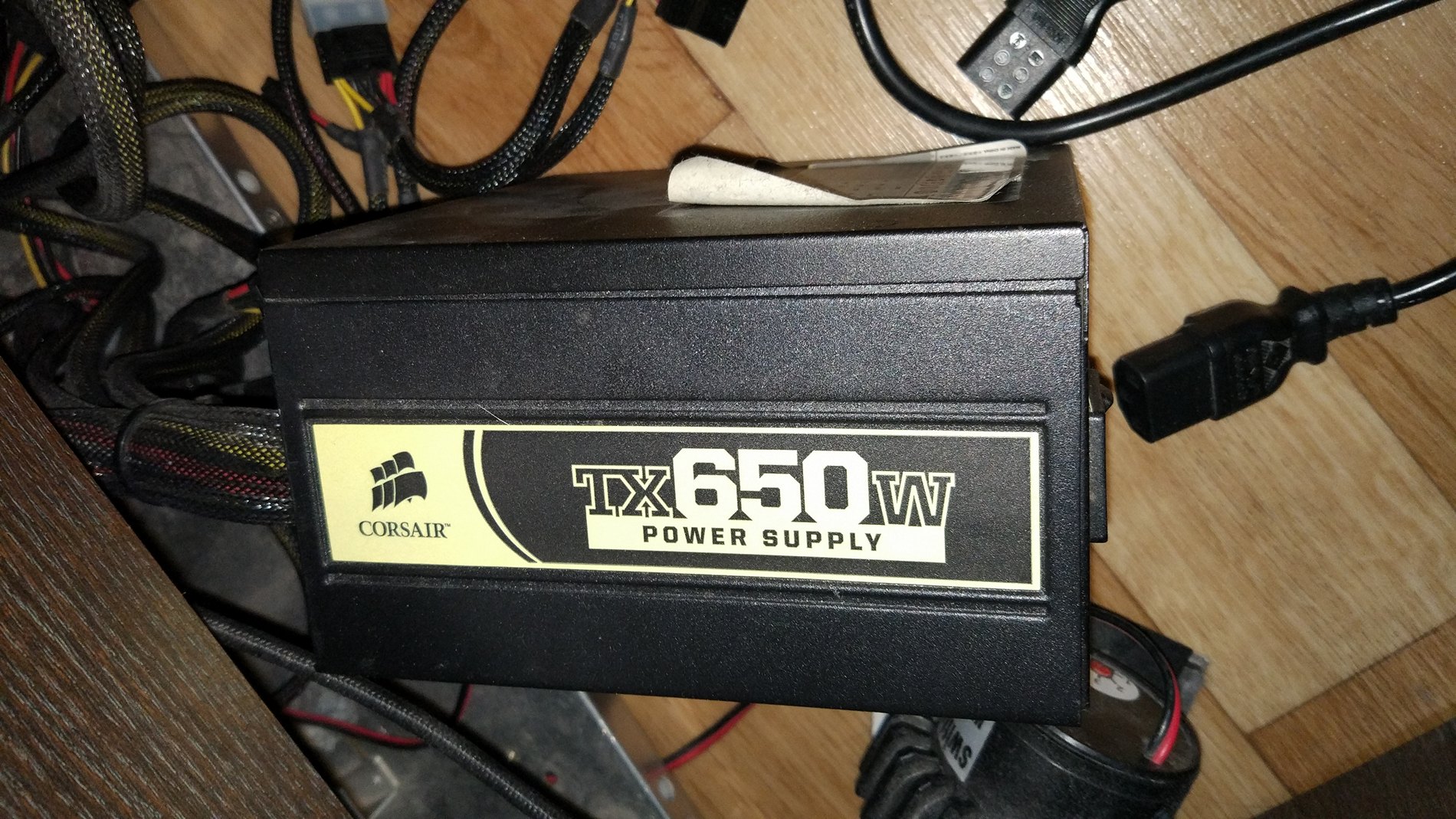

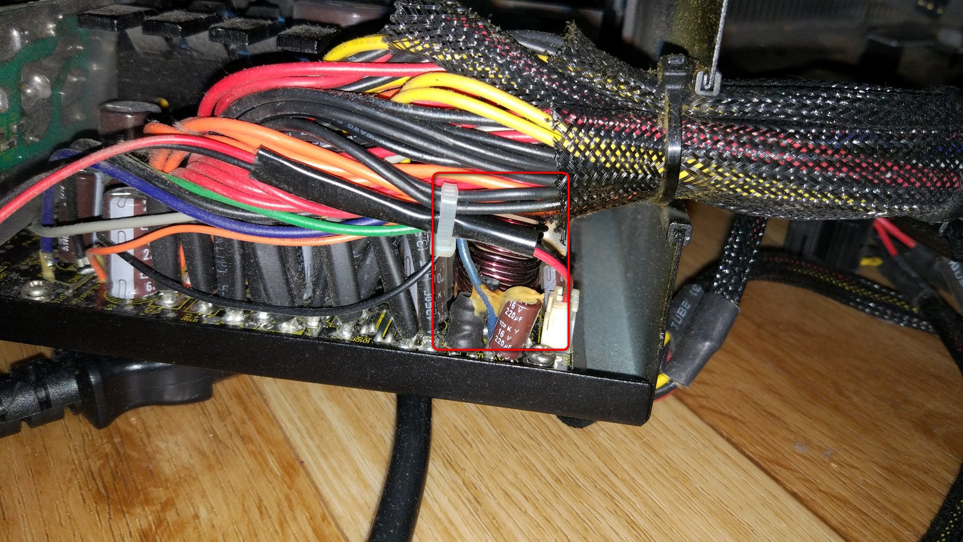

Коллеги, есть Corsair CMPSU-650TXEU
Еще работает, но - в одной своей части, там в углу под проводами(будет ниже на фото), начал жутко греться, вплоть до начинания вонять проводкой. Греется и воняет не важно уже под нагрузкой или нет, до этого нагружал его ну может мощностью ~370Вт. По логам смотрю купил его в 2010м году, т.е. 7 лет назад.
Фото, фас, профиль, красным обвел где греется. Обратил внимание что обмотка(обведенная красным) изменила свой цвет на более темный.
Собсно вопрос - кто подскажет толковую мастерскую желательно в районе савеловского радиорынка? Впринципе мультиметр, паяльник есть, что-то не сложное и сам смогу..
Еще раз открыл замерял температуру, где-то за минут 10 вот та катушка с изменившимся цветом провода нагревается до 100С и продолжает расти..

Регистрация: 02.10.2010
Фото: 24
виновник виднеется чуть левее
ДГС или точнее дроссель по +12V. Нужен тор - материал: сендаст (альсифер) нач.магн.прониц. - 60; или порошок (micrometals -52). порошок даже на пару градусов лучше, но хуже держит нагрев (точнее вообще не держит). Ну и размер естественно поболее- 1.5 дюймов. По каталогу sendust 150-60, micrometals T150-52, можно и больше взять 184 или 185.
Ещё провод эмалированный трансформаторный - четыре в ряд по 1.1 мм ~ 30 витков...
Формула для рассчётов:
http://radiokot.ru/forum/viewtopic.php?f=11&t=33756
All_In_One_2.01.rar [4.92 MiB] >>> CalcGRI
Заодно кондёры по выходу, основного преобр., да дежурки проверьте... хоть на глазок.
Кстати тор у левой стенки верхний тоже не нравиться, он что-то какой-то линялый. Это дроссель APFC. чем больше- тем лучше...
Граждане! Не трогайте мокрыми руками голые провода! Они от этого ржавеют!
