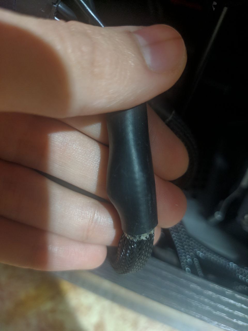

Доброго времени суток. На днях пересобирал системник и заметил какие то шишки или что-то такое на кабелях блока питания. Кто знает, что это и как повлияет на систему? Блок питания Corsair Rm750i. В использовании 3 года
photo1700682091.jpeg [ 86.85 КБ | Просмотров: 544 ]
Регистрация: 22.12.2012
Это конденсатор в термоусадке, повлияет положительно.
Регистрация: 10.03.2013
Спасибо. Погуглил, понял.
