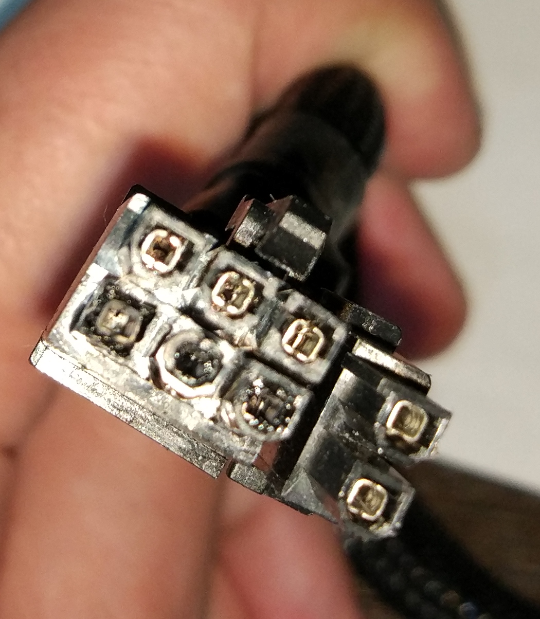

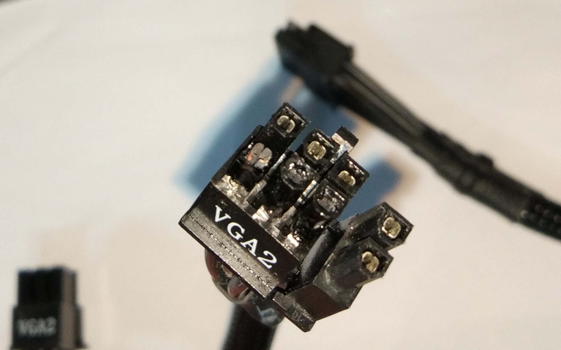

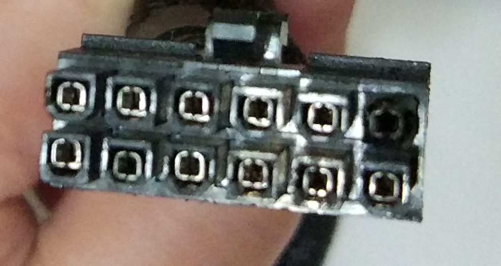

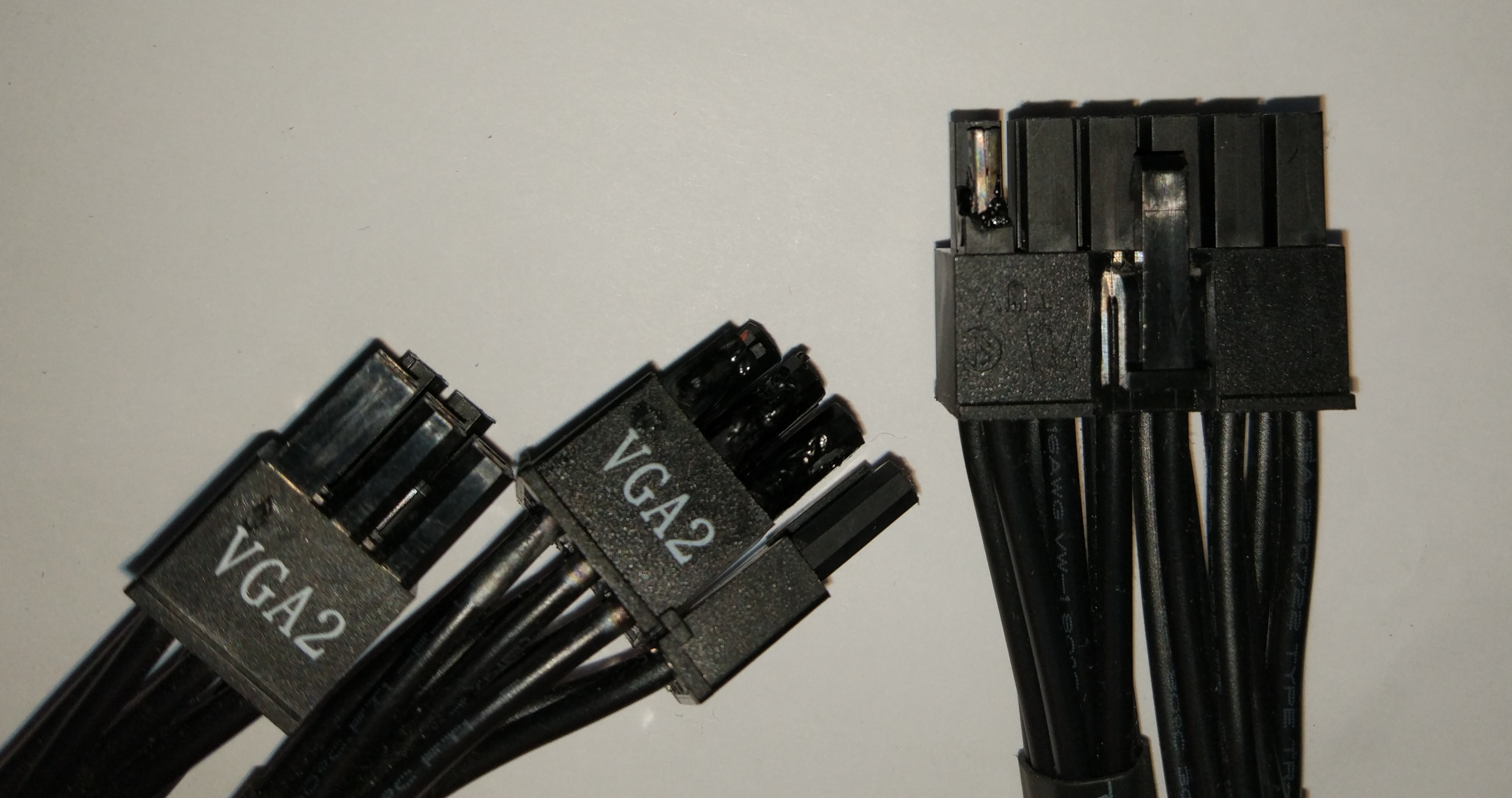

Коллеги, по подгоревшим разъемам сюда или есть более подходящая тема?
Вобщем есть не самый дешевый БП "be Quiet! Dark Power Pro 11 550". Через некоторое время появились спонтанные ребуты компа. После не самых быстрых исключений все дороги привели к видяхе(ATI AMD R9 290). Только потому что решил снять с нее водянку(Full cover) и поставить родной охлад(дабы убедиться что дело не в каком-нибудь подтекании/закорачивании), при перетыкании проводов заметил вот такое(см. фото):
Подгорело с обеих сторон кабеля, как тот конец что был в БП, так и тот что был в видяхе. Опустим стоимость БП и надежды на качество...подскажите где можно купить(Москва) качественные разъемы этих двух подгоревших типов(ну и пины к ним)? Или на али каком-нибудь...
Спасибо.
IMG_20170624_225345_cr.jpg [ 1.78 МБ | Просмотров: 1972 ]
IMG_20170624_225512_cr.jpg [ 213.4 КБ | Просмотров: 1972 ]
IMG_20170624_225419_cr.jpg [ 705.11 КБ | Просмотров: 1972 ]
IMG_20170624_225451_cr.jpg [ 462.24 КБ | Просмотров: 1972 ]
Регистрация: 22.12.2012
Не знаю где купить разъём к БП, но разъём к видеокарте можно взять из переходников молекс на видяху, купить или если есть взять из комплекта с видяхой, провода припаять прям к БП отпаяв разъём, модульный БП зло, такое как у вас и вышло.
Регистрация: 27.08.2006
Откуда: Moscow
Пока чисто случайно выяснил что по крайней мере этот PCI-E кабель be quiet с 12 пиновым нестандартным разъемом совместим с Enermax'овскими кабелем, там такой же разъем, осталось выяснить такая же ли там распиновка..скорее всего да.
