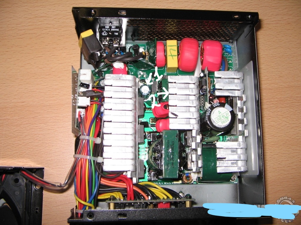

Всем привет! Отремонтировал блок питания Thermaltake Toughpower 750w (w0117) заменив 2 конденсатора. Хочу продать, но перед этим хотелось бы протестировать, чтоб не продавать полурабочий. Комп работает без проблем, но какие еще нужно произвести проверки?

Sania. писал(а):
Knarrenheins, какие именно конденсаторы меняли? Проверяется нагрузкой, подцепляете нагрузку около 700 ватт, держит, отлично.
не знаю за что отвечают, один 2200uF10v второй 220uF25v. Оба были с горбиками сверху.

kolyan1980-08-11 писал(а):
Knarrenheins А какие были симптомы?
умер. У компа вообще ничего не крутилось. Владелец компа сказал, что просто перестал запускаться. О перебоях речи не было.
Добавлено спустя 23 минуты 11 секунд:
Sania. писал(а):
Вы не можете вспомнить в какой цепи меняли или вообще ничего не понимаете что это такое?
ничего не понимаю и не пытался. Блок хотели выкинуть и я забрал себе, чтоб поковырять))
InkedInkedtt_01_LIапр.jpg [ 1.09 МБ | Просмотров: 2266 ]
цифрами пометил, второй под радиатором. (фото не мое, нашел в нете)

Регистрация: 22.12.2012
Ясно, в дежурке сдохли. Для профилактики можно на выходе заменить ещё конденсаторы, там вроде SAMXON, дрянь ещё та, вот после можно быть и уверенным в работе. Хотя вы наверняка тоже дрянь поставили, не более восьмидесяти пяти градусные, что тоже быстро вздуются.

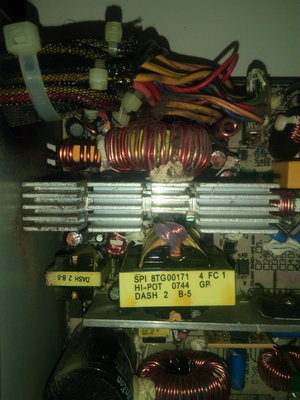

Недавно тоже столкнулся с проблемой на стареньком TT 600W, комп иногда зависал, через 2 недели простоя пытался включиться раза с 10-го, но при загрузке перезагружался, заменил один вздутый кондёр в дежурке - пока полёт нормальный, никаких зависаний.
И мой zalman 460, лежал как запасной, почти все 16/1000 вздулись.
IMG_20171003_212759.jpg [ 3.49 МБ | Просмотров: 2254 ]
поставил такой и такой. Дрянь или нет я не знаю, просто попросил в магазине чтоб самые качественные дали))
Отличные, подходят, но можно было и до замены здесь спросить, вдруг всунули хуже. Возле куча проводов тоже есть конденсаторы, если есть желание, там тоже на Jamicon поменять, ну или хотя бы Epcos, тогда можно без проблем и пользоваться долгое время.
Добавлено спустя 3 минуты 40 секунд:
Если правильно впаять, соблюдая полярность и не навешать соплей, всё нормально, ну и не лезть в горячую зону, это где высокое напряжение.
Регистрация: 29.08.2016
Откуда: Moscow
жаль, что здесь не спросил, думал что штатные кондеи качественные, так как блок выглядит довольно солидно и не стал трогать остальные. Чтобы вытащить плату там надо выпаивать переключатель, лень это делать снова, да и в запасе только 2 больших и один маленький осталось кондеев.

Регистрация: 27.06.2007
Откуда: Vzm-Msk
Я паял не вытаскивая, немного сдвинул вбок и повернул стоя.
Выпаивать не обязательно, открутил плату и повернул вокруг этого выключателя, плата доступна для пайки.
