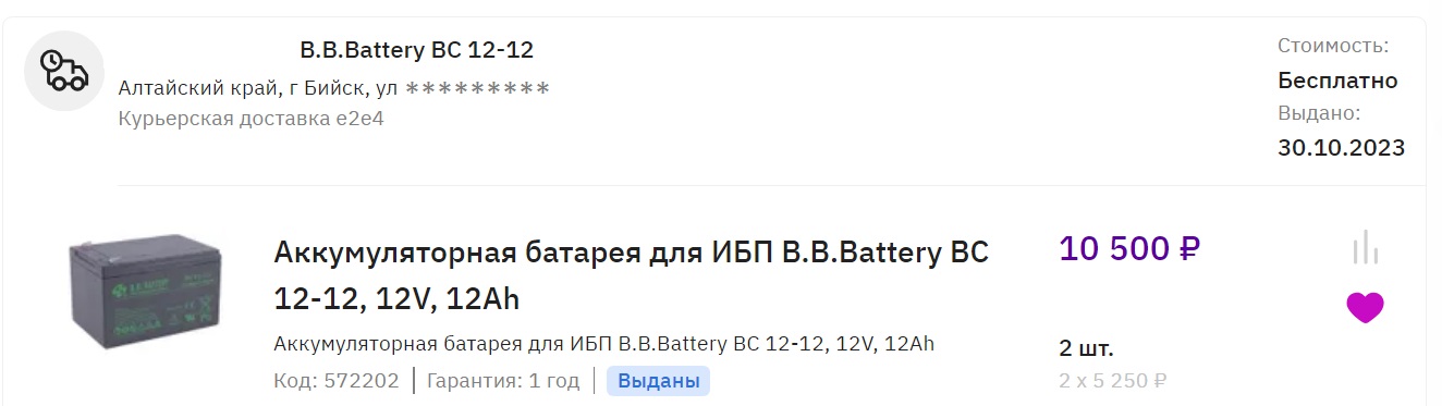

у Вас есть ИБП? Давно ли меняли в нем батарейки? А часто он вам пригождается?
1) ДА. есть, и не один. SUA 1000i (2шт, 2004г один в работе, и 2012г. в резерве), SMT 750i для ТВ+tv box, и для кучи SUA1000RMI2U (прикупил по случаю, изначально планировал на автономку для насоса системы отопления и дежурное освещение, позже для насоса куплен инвертор 12-220V c чистым синусом). SUA 1000i(2004г) батареи заменил месяц назад.
2023-12-07_184358 — копия.jpg [ 83.92 КБ | Просмотров: 345 ]
для меня ИБП это необходимость!!! сеть 220V часто перебои, "моргания" на 1-2 минуты, отключения на 15-20 минут. здесь никакие UPSU не спасут от некорректного завершения работы ОС. и напряжение подскакивает от 245 до 255V. ниже 240V очень редко. с такой сетью 220V никакой альтернативы ИБП с полноценым AVR нет и не предвидится. буквально вчера вечером сильный ветер. свет погас на 5 сек. где- то искрануло за окном. аж в комнате светло стало через штору, рядом по улице провода коротыш на ветру. благо ИБП. отщелкал, но с задачей своей справился.
