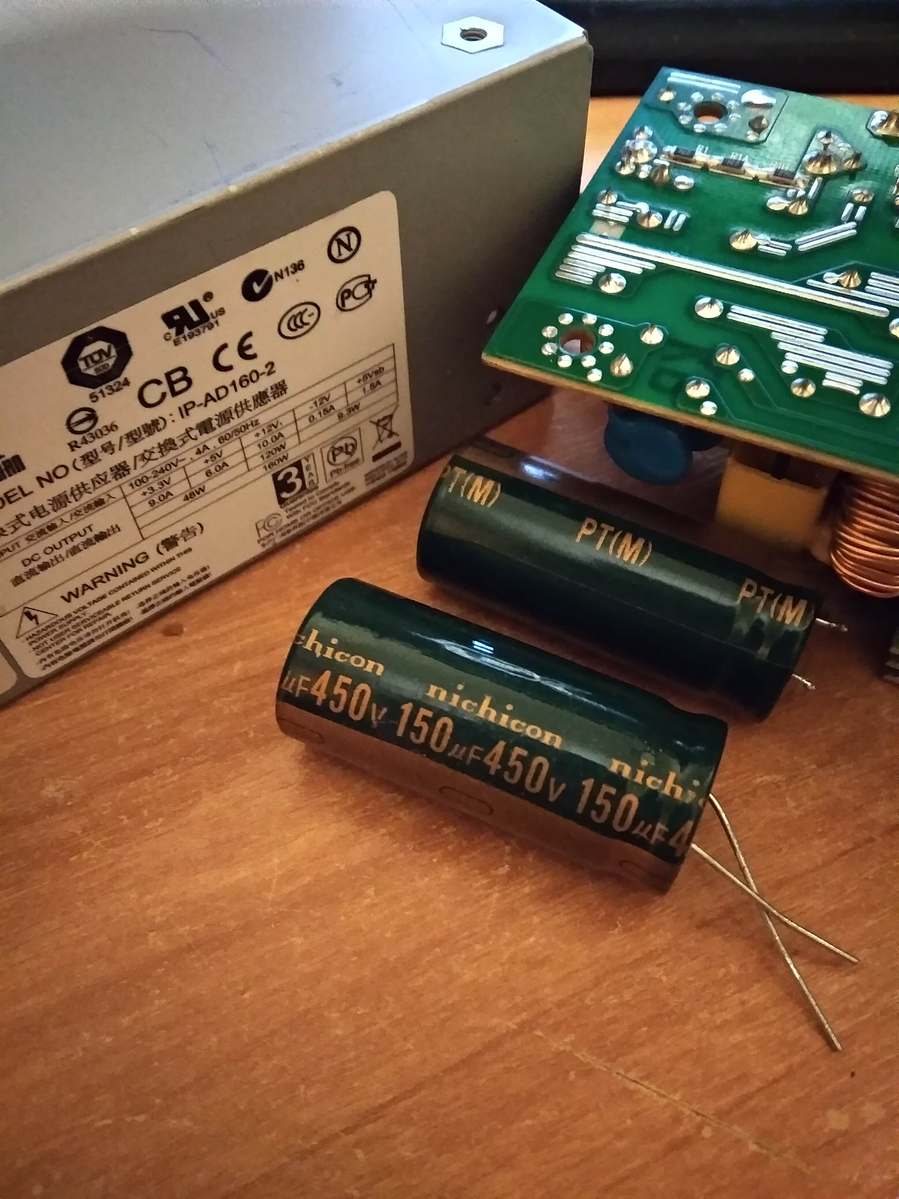

Покупал когда-то вот такие Nichicon PT 150мкФ 450В в Чип и Дип для установки в БП ответственных компов. Тут надо было отремонтировать IP-AD160-2 в одном компе управления станком. В общем, конденсатор проработал двое суток и сдох, ушёл в обрыв. Не уверен, что это не подделка, но всё же. Ни с одним от Yageo или Jamicon такого у меня ещё не было.
Хорошо, что ключи не повышибало и ничего не попалилось.
Не вооруженным взглядом видно что залипуха.)
Yageo и Jamicon хорошие тайваньские кондеры, бери их, не мучай жопу ;)
