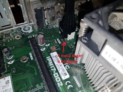

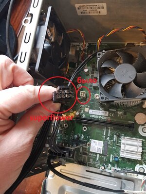

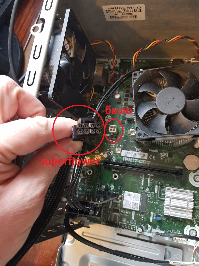

Уважаемые участники, извините за детский вопрос ))
Сгорел блок питания, купил блок питания superflower (глупость сделал, стоит дороже, чем весь мой старый компьютер).
Материнская плата помимо основного длинного разъема запитывается 4 пиновым разъемом atx_cpu.
А на superflower только 8-пиновый, но его можно вставить в 4-пиновый, так что половина будет висеть в воздухе.
Подскажите пожалуйста, будет ли в таком виде работать, или нужен переходник 8pin--4pin
В продаже такого нигде нет, есть только 4pin--8pin.

Регистрация: 29.04.2008
Фото: 53
по фото воткнут доконца. так что все будет ок.
зы так же подключаю современные бп с нераздельной 24пин колодкой на ретро материнские платы с 20пин. и все ок.

Регистрация: 01.05.2004
Всё будет нормально, ничего больше делать не надо

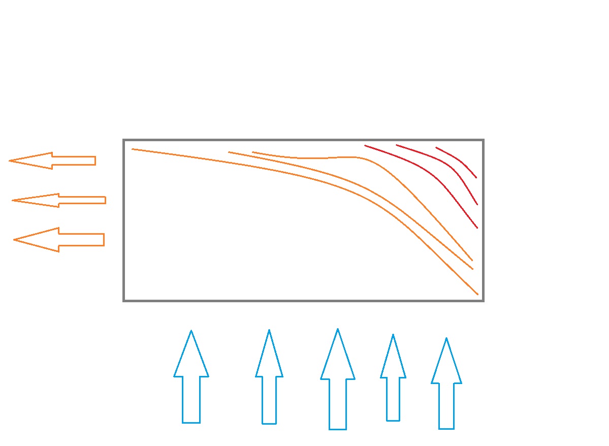

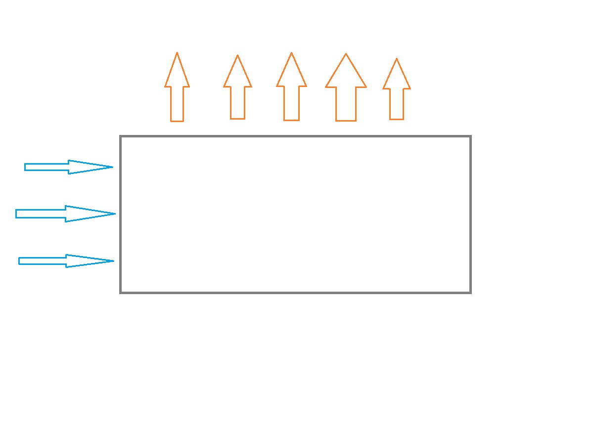

Регистрация: 08.02.2012
Откуда: Алтай, Бийск
Фото: 14
Bar500k писал(а):
Что за бред?=D
а вот и не бред,. в пассивном режиме нагретому воздуху трудно "выходить" вбок. происходит застой нагретого воздуха.
охлад БП пассив — копия.jpg [ 80.28 КБ | Просмотров: 732 ]
вентилятором вверх конвекция, нагретый воздух "выходит" через решетку вентилятора, вытягивается корпусными вентиляторами, и вентиляторами ВК.
хотя в БП с полупассивной СО не так фатально - нагрелся, вентилятор включился, остудил.
у кого есть другое мнение - аргументируйте, обсудим. :D

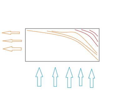

Vergo писал(а):
тяги недостаточно для того, чтобы в перевернутом положении положении БП всасывалось достаточно воздуха для конвекции внутри БП
стоп-стоп. и я читая ваши теории тоже "нагородил".. если БП вверх вентилятором, то есть воздух для охлаждения забирает из корпуса, частично нагретый железками, или "отбирает" приточный у ВК и ЦП... так в чем преимущество вентилятором вверх? если бы вентилятор в БП работал на выдув.
охлад БП пассив — копия — копия.jpg [ 48.17 КБ | Просмотров: 585 ]
. а так получается в пассивном режиме воздух из БП внутрь системника, а с вентилятором уже наружу из системника? "тяни-толкай" какой то..
