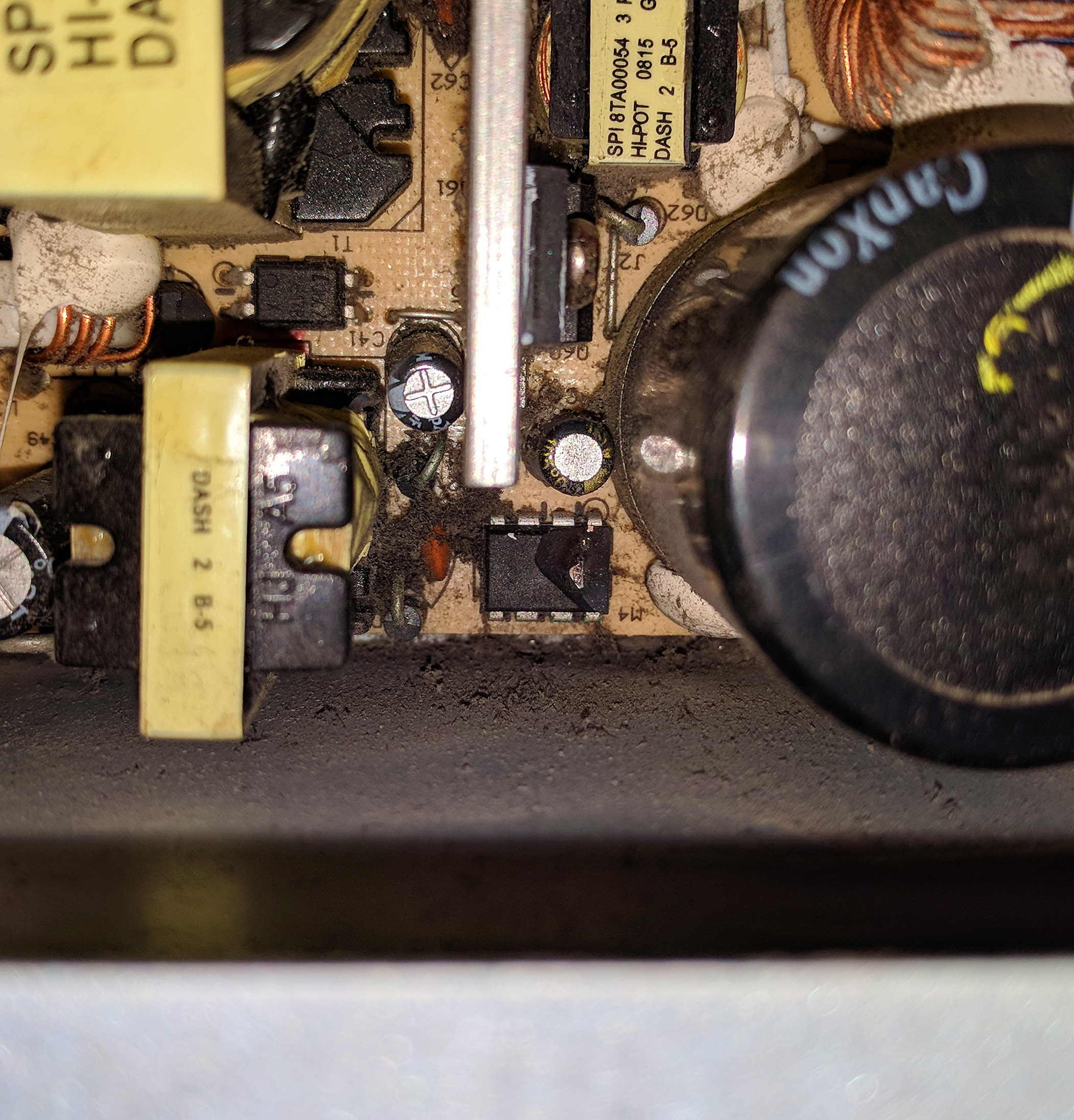

Парни, выручите, взорвался БП и я не могу понять почему. У меня резервный комп работал как часы, отнес его к подруге, воткнул в ИБП, и при старте БП порвался. Разбор показал что взорвалась какая то микросхема (шим контроллер?), остальное вроде в порядке. Что могло привести к этому? Единственное что приходит в голову - всему виной ИБП, т.к. дома от розетки работал все время. Так вот ИБП на 1000Ва(600Вт), а мой БП на 500Вт с apfc, и как я теперь понял это довольно нежелательная связка. На форумах везде написано, что в худшем случае ИПБ будет уходить в защиту, но что бы взрывался БП я не видел еще. Это возможно? Что за элемент все таки рванул, и какова вероятность что остальное оборудование пострадало?
2018-07-14_01_17_59_12.jpg [ 963.98 КБ | Просмотров: 1202 ]

Дежурка взорвалась, иногда такое бывает. ИБП ни при чём.
О, спасибо! То есть реально совпадение получается, а то я разные факторы искать начал, вплоть до статического электричества при переноске :?: То есть дальше БП скорее всего ничего не пострадало? По идее можно попробовать заменить только этот контроллер и должно работать?
По идее вместе с ним могло и ещё что нибудь в отвязке полететь. Но для этого желательно знание схемотехники и хотя бы тестер иметь.

Hollorizer
Можно попробовать, но пробное включение обязательно через лампочку 100W!!!

Hollorizer
Читал в интернетах что на чифтеках с платформой Sirtec такое может быть связано с обрывом сетевого конденсатора.
Судя по фото - данный БП относится к знаменитой категории НОНЭЙМ, а по-русски говоря - хлам. Трогать его, пытаться чинить себе дороже выйдет. На полку, и за качественным в лавку.

Vergo
Где вы НОНЭЙМ нашли? Это стандартный FCP-шный эпсилон !!!

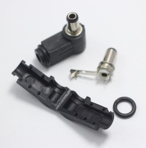

Блок питания ноутбучный dell 330w 19.5v, так как в ноуте разъём другой, купил переходник с делла на асус
Всё было чудесно, пока в один жаркий день переходник не нагрелся до такой степени, что толстый пластик стал мягкий как пластилин и под силой натяжения кабеля погнулся, видимо и оборвав внутри контакты
После этого переходник не работал. Разобрав его я увидел что обе части переходника (папа-мама) соединялись тонюсеньким проводочком в кол-ве двух штук (плюс-минус) залитую в пластмассу для фиксации и изоляции
Безусловно под нагрузкой ноут кушал выше 200w и провода работали как хороший такой обогреватель
Причём так здорово грели что нагревали и залитую пластмассу и даже внешний кожух (!) до состоянии пластилина.
К слову, когда переходник остыл его руками не реально было погнуть обратно.
Конец истории. Теперь вопрос. На али нашёл вот такой разъём, собираюсь отрезать делловский и переделать под нужный мне асусовский - то есть кабель будет родной 330w полностью и весь в изоляции,
крепиться в двух точках (припаять там просто - внешний диаметр это земля-минус, внутренний это плюс) - не будет ли эта зараза так же сильно греться/плавиться? по идее - не должен, так как везде сечение будет родное, ну а сам разъём имеет значительно большее сечение чем провод... но хотелось бы узнать ваше мнение (сам я дурак, как вы уже поняли).
фото в разборе

ps: может кому будет интересно или полезно. теоретически (и по постам на разных форумах) делл имеет три кабеля. плюс минус и ид линию. так вот чтобы снять ограничение бп в 240w, которое включается при использовании на ноутбуках не марки делл, нужно соединить ид линию с минусом... интересно будет это проверить (надеюсь не угроблю блок)

Регистрация: 12.07.2003
temrus63
Можно проще поступить, найти старый\убитый БП от асуса\асера c таким разъемом и снять оттуда кабель целиком.
Не проще. Ноутовые БП не разборные, склеены насмерть. Не разберёшь не изуродовав. Так что разъём припаять проще.

Регистрация: 02.04.2010
Откуда: Самара
Sania. mol61 Crystall 5element вы меня так не пугайте, господа хорошие, таким ответом(
какие другие блоки? у меня родной 180w валяется.
оба бп на винтах торкс - спокойно разбираются. это бп для офисных ноутбуков на 60-90w не разборные
а вам интересует почему я не меняю провод?
потому что сечение проводов на 180w не подходит к 330w - провода нагреются, оплавятся и коротнут
я же такой же пример привёл в этом китайском переходнике. там тонюсенкие провода - они нагрелись так что толстый пластик разогрели до уровня пластилина
это была скорее 330w лампочка, чем переходник... (не провода, а нити накаливания)
ps: вы серьёзно не в курсе про нагрев проводника в зависимости от площади сечения??? под 2мм^2 сечение должно быть. вы ноубучные бп неразбирали ни разу? типовые ноуты 90w 12v...16v и провода уровня awg10
блин... неловко даже как то, спросил и стал умничать, уж не обижайтесь, спасибо за желание помочь (без сарказма), но советовать тонкие провода для такого тока это не то нужно(((
у кого ещё свежа в памяти школьная программа, ответьте пожалуйста (я, как вы поняли, дурак)
спасибо и ещё раз, никого не хотел обидеть
mol61
Чего там разбирать-то? Берешь ровную железяку и затачиваешь ее под конус "\_/" - вот с таким примерно профилем, дальше несколько ударов молотком с разных сторон и оно разбирается. Можно ножом, но там выше шанс прорезать пластик. Но даже так, потом оно обратно собирается и склеивается. Внешний вид после этого почти не страдает, если не рассматривать потеки клея со швов.
Crystall
Я покупал 2 штуки для старых блоков питания HP. Ну и дерьмище! Во-первых на сечении проводников сэкономили по-полной, но это ладно. Хуже то, что их хватило на месяц (в двух блоках), дальше в самом разъеме проводники оторвались. Лучше любой колхоз, даже припаянные напрямую провода из ноутбука, чем недокабеля с али.
temrus63
У разных ремонтников или собирателей ноутбуков на продажу (тот еще "бизнес") полно сломанных блоков, которые хранятся просто так (менять шимку невыгодно). Ваш тип разъема один из самых распространенных, асус\асер\тошиба его используют.
С уменьшением сечения самих проводников начинает греться кабель, и на нем теряется напряжение. Но это не весь разогрев, он также происходит на соединении контактов. http://go-radio.ru/power%20resistor.html
Для того чтобы посчитать сколько там на самом соединении тепла выделяется при допустим 200Вт потребления и пусть 20в источника, получается 10А, ну а дальше нужно знать сопротивление разъема, ну например на щупах мультиметра 0,4Ом. Получается 40Вт тепла... сколько на самом разъеме при вставленном проводе остается гадать, наверное очень мало, т.е. греться будет провод в основном. В принципе, вы можете купить такой разъем с али, разобрать ноутбук, вставить его, и померять, сколько там будет сопротивления, потом вычесть сопротивление контактов мультиметра, подставить в формулу и подумать хватит или нет. Никто не может дать гарантию на то что китайчатина будет сделана прямо и соответствовать геометрии, разъемы USB до сих пор все разные и во флэшках и на мат.платах, что-то с трудом вставляется, что-то нет.
Просто обрежь этот провод до минимально устраивающего значения, чтобы блок располагался рядом с ноутбуком, а сетевой провод 220в всегда можно удлинить.
