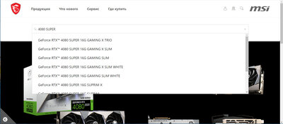

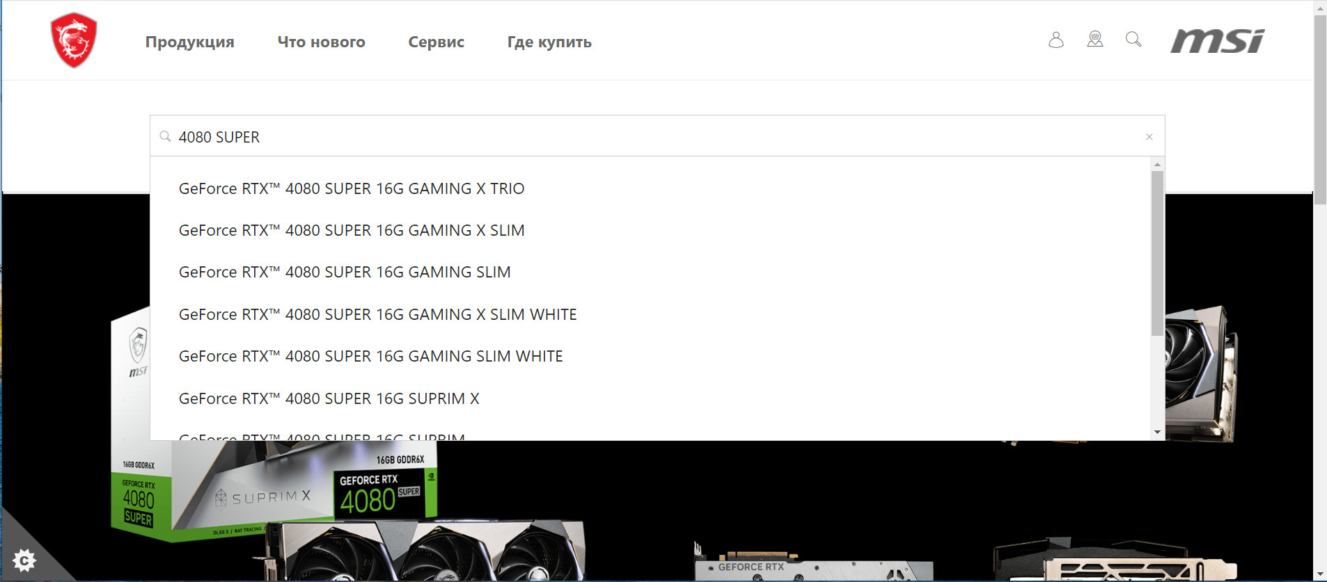

Фото: 14
Vergo писал(а):
МСИ выпустила ВК 4080 Супер,
ага. уточните какую именно?
2024-01-28_174203.jpg [ 206.26 КБ | Просмотров: 783 ]
2024-01-28_174221.jpg [ 199.32 КБ | Просмотров: 783 ]
у 16G SUPRIM X например 16-pin x 1.

Яков писал(а):
Было в новостях про MSI GeForce RTX 4080 Super EXPERT - "Видеокарта будет поставляться с двумя кабелями питания PCIe 8+8 Pin ". Однако при детальном рассмотрении выяснилось, что все-таки 12VHPWR :-( Автор новости Gorovic предоставил неполную информацию, чем ввел в заблуждение читателей.
вот и я о том. прежде чем поделится какой либо инфой, нужно убедиться в ее достоверности.
здесь от вас "услышали" новость.
