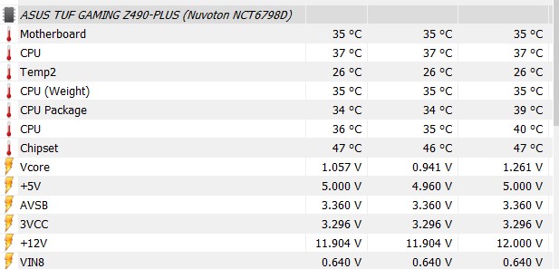

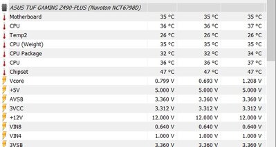

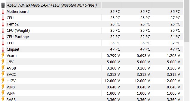

Регистрация: 31.12.2010
James_on
Что у тебя со стабилизацией?
По датчику на мат.плате. в браузере всегда стабильно держит 12В
При нагрузке, начиная от 150Вт уже просаживает 11,904. До 500Вт просадка не изменяется, ровно те же 11,904. Больше сейчас не чем загрузить.
1200.jpg [ 56.51 КБ | Просмотров: 2271 ]
11904.jpg [ 49.17 КБ | Просмотров: 2271 ]
По датчикам ВК ситуация такая же. 12,014 и 11,918.
До этого был какой-то бюджетный бронзовый корсар, там наоборот в нагрузке увеличивал до 12,05.
А вот древний ТТ XP480 до сих пор железно держит 12. :-)
James_on писал(а):
замерять напряжение софтом?
Мультиметры так же используют софт для обработки данных с чипов, которые в китайских нонейм моделях намного хуже, чем те же нувотоны. Или только хардкор, только стрелочные приборы? :D
James_on писал(а):
А как AIDA/HWInfo64 берёт данные напряжений от блока питания и выводит их на экран?
Если на этот вопрос будет аргументированный ответ, то я начну мерять напряжения именно софтом.
Что значит как? От датчиков на материнской плате, которые используются для управления, точность которых явно не хуже китайских мультиметров без поверки.
Есть конечно вопрос, в какой точке этот замер происходит, но вопрос сейчас не в этом. Датчики мат.платы и датчики ВК показывают схожие результаты.
