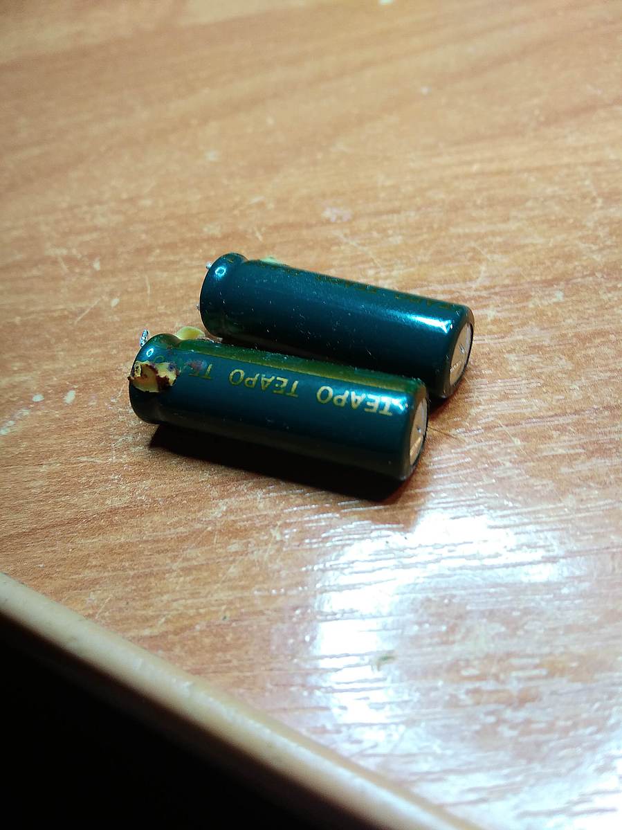

Ну Вам лично повезло. А мне иногда приносят системники вот с такими же БП на ШИМ с выжженной нагрузкой. Но чаще всего с потерей ёмкости у входных «банок» и с вздутыми электролитами во вторичке, и чаще всего это электролиты от Teapo, чем от какой-то любой другой фирмы.
ЗЫ: Недавно ремонтировал очередной FSP PNR 450Вт.
2.jpg [ 98.37 КБ | Просмотров: 1197 ]
