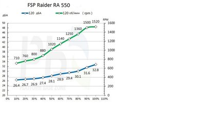

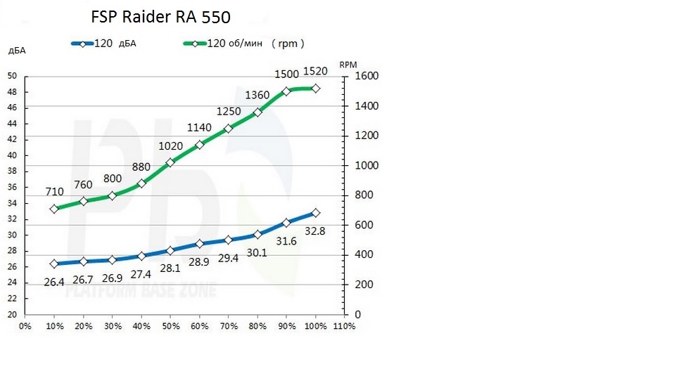

они средне шумные, FSP Raider 450w вентилятор yateloon D12SM-12 max 1650 об/мин, HEXA использует такой же вентилятор
алгоритм работы вентилятора
Raider 550Вт.jpg [ 74.01 КБ | Просмотров: 5637 ]
в модели Raider 650Вт другой вентилятор D12SH-12 - 2200 об/мин
- Raider покупать с хорошей гарантией, т.к драйвер управления ШИМ/APFC который стоит в блоке питания, собственной разработки и доступность замены зависит от сервисного центра

Ну судя по графику, который вы привели (модель FSP Raider 550w), меня лично такой режим работы вентилятора вполне устраивает, при условии, что он максимально близок к FSP Raider 450w и FSP Hexa 500w. На ваш взгляд, имеет ли смысл переплачивать, порядка, 300-400 руб. за несколько более технологичную модель FSP Raider 450 или взять FSP Hexa 500w?
