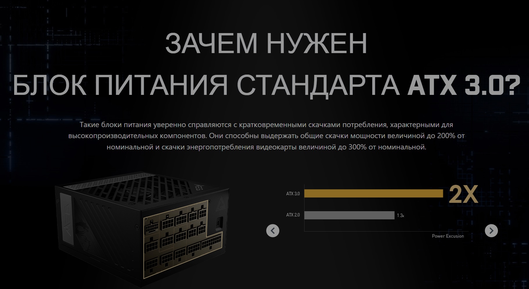

Xardazzz писал(а):
первый для БП ATX3.0, второй для старых БП
Это я и так знаю. Меня интересует, в чём заключается разница между ними и насколько она принципиальна? Если я сейчас куплю блок питания, который ATX 2.xx что от этого изменится?
Регистрация: 30.10.2009
Фото: 20
у ATX3.0 более жесткие требования для блоков питания, так что если планируется современная видеокарта, лучше брать его
atx3.jpg [ 231.15 КБ | Просмотров: 3426 ]
Тут могут быть проблемы с гарантией, если что-то случиться с видеокартой из-за стороннего паршивого переходника/косы, подключенного к БП стандарта ATX 2.xx, если переходник/коса не идут в комплекте с видеокартой.
Когда у БП есть нативный 12VHPWR, потом будет прозрачней бодаться с гарантийкой.
А так, в принципе, ничего не мешает купить правильный переходник/косу, только вот надо проверить в разъёме 12VHPWR наличие сигнальных пинов SENS0 и SENS1, в 4-ех пиновом аппендиксе, прижатых к "земле", иначе видеокарта не захочет снимать через разъём полную мощность до 600Вт, а только 150Вт, и тем самым сама себе ограничит производительность.
