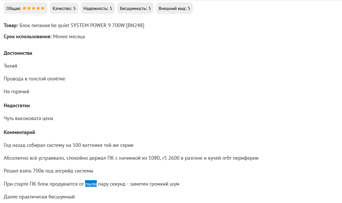

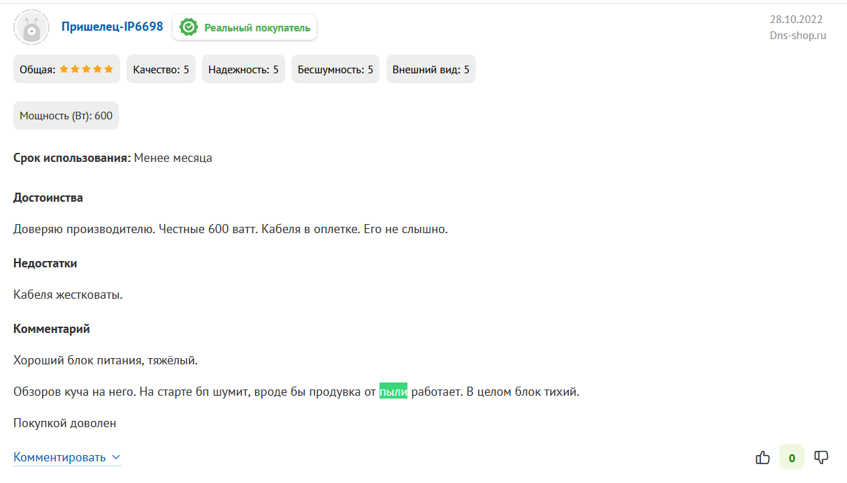

Приветствую. Затеял профилактику своего system power 600 - застучал вентилятор, ну вроде отделался простой смазкой, стук пропал. По ходу обслуживания вспомнил что в отзывах к моему бп высокие обороты на старте некоторыми заявлялись как спец фича типа "продувка бп от пыли". Тогда посмеялся, а щас отметил что пыли в самом деле минимум. Поэтому интересуюсь, это в самом деле запилено для продувки от пыли, или побочка от чего то другого ?
Придётся поверить на слово, если даже на практике своего БП Вы это не видете.
Продуйте сжатым воздухом, результат Вас не приятно удивит, ибо резкий старт вентилятора на высоких оборотах, даже в 10000, не сдует всю пыль, ибо только с выхода продувочного пневмопистолета можно создать высокий уровень плотности воздуха на фронте перепада давлений, который сдёрнет с места прилипшую пыль. Хотя даже и этого бывает недостаточно, например, с плёнки, которая изолирует нижнюю сторону платы БП от корпуса, можно снять слой пыли только механическим путём.

Регистрация: 17.05.2021
Откуда: с ютуба
Фото: 6
tak1973 писал(а):
Надолго не хватит, лучше заменить вентилятор.
ну какбэ уже год отработал с первой такой процедуры.
не вопрос, нужны пруфы - их есть у меня :
Screenshot 2024-06-19 194618.png [ 38.29 КБ | Просмотров: 1969 ]
Screenshot 2024-06-19 194637.png [ 41.7 КБ | Просмотров: 1969 ]
а профилактика как раз и есть практика, и забитые пылью бп я видел своими глазами.
ну это понятно что прилипшую жирную пыль не сдуешь и компрессором, а также можно повредить элементы. Можно перефразировать вопрос ? Зачем/почему в некоторых моделях бп вентилятор при старте раскручивается на макс обороты ? Это практическая фича или просто особенность работы ?
Зачем/почему
Ну кто-то об этом позаботился из производителей, кто-то - нет. Многих раздражает такой старт-стоп вентилятора БП при включении, особенно тех, кто слышит хлопанья крыльев бабочки в тишине. Аналогичный старт-стоп есть и для процессорного вентилятора на некоторых материнках.
Откуда: с ютуба
Фото: 6
с какой целью, вот в чем вопрос. Продувка от пыли или что еще ?
tak1973 писал(а):
Вы не видите
ну я то вижу что пыли нет по итогу годовой работы. А сам процесс сдутия пыли треба снимать в высококадровую камеру, чтобы он мог выступать в качестве пруфа, если вы об этом.

Регистрация: 29.07.2013
Откуда: Тушино
Да, продувка от пыли.
Добавлено спустя 3 минуты 47 секунд:
Не увидите, ибо в течении дня вряд ли её накопится много, а при следующем включении БП, большая часть её будет удалена стартом вентилятора на повышенных оборотах, - такая работа вентилятора тупо не позволяет скопиться пыли в большом объёме и успеть прикипеть.
Откуда: с ютуба
Фото: 6
tak1973 спасибо, значит в каментах не врали. Я поначалу думал что высокие обороты (напруга) нужны для гарантированного запуска вентилятора.
