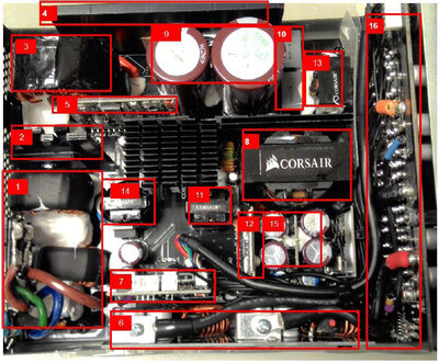

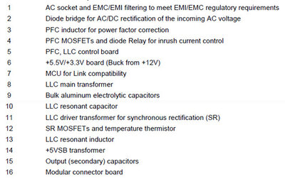

ego0550 писал(а):
Для эксперимента стоит поменять блоки местами, и там уже будет видно, либо для резонанса нужно больше подключений, либо просто блок противостоит резонансу.
Да, потом уже так и сделал. Ниже итоги распишу.
ego0550 писал(а):
Мне кажется, что изначально резонанс начинается именно с ВК.
Вот и мне так кажется в данной ситуации.
Собственно, итоги:
Методом научного тыка деревянной палочкой и приблудой в виде бумажного конуса нащупал-выслушал, что звук исходит от LLC связки: два кондера(№10 на фото) и катушка(№13 на фото) ниже. Катушку залил эпоксидом насколько это было возможно, потому что к ней сложно подобраться - звук стал немного тише, но никуда не ушёл. Так же, если придавить один из конденсаторов палочкой - тональность звука меняется; написал в саппорт корсара, мол, вышлите параметры кондеров(маркировка у них 104К1722 630MP3S), они говорят, мол сорри, не можем предоставить инфы никакой, но можем рассмотреть вопрос о замене, пришлите нам только пруфы покупки. Ну это уже отдельный разговор, устроит ли их листочек гарантийного талона на А4 из Минского магазина. Не говоря уже о том, что пломба сорвана, а катушка в смоле :D Хотя, если мне нахаляву новый блок пришлют.. Было бы круто!)
Крч, варианты пока такие: новый блок, замена конденсаторов(катушку уже не отодрать оттуда) или попробовать весь этот узел термоклеем залить.
14f4-17b-inside-diagram.jpg [ 157.78 КБ | Просмотров: 2552 ]
6a9d-17c-inter-comp-list.jpg [ 173.04 КБ | Просмотров: 2552 ]
