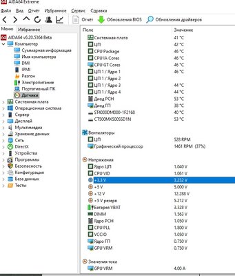

Подскажите БП AeroCool VX 600 выдает ток по линии 3.3в только 3.15в
стоит PCI 2.1 звуковая карта X-FI Elite Pro - ей как раз нужно 3.3в питание, в нагрузке (в играх), начинается треск - грешу как раз на БП!
что можно предпринять?!
есть 1.6 киловатный блок, но он пока нуждается в ремонте - он тянул все на ура :D
Расслабиться. В пределах допуска.

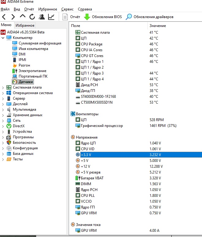

звук цыкает, цокает, хрюкает, пукает...
Всякие программные штучки типа BCDEDIT /SET DISABLEDYNAMICTICK YES и всего остального - не помогают... звук с встройки или с видеокарты таких проблем не имеет...
Звук с нее же (PCI 2.1 звуковая карта X-FI Elite Pro) в былые времена на 1.6кВт БП тоже был безупречен!
AIDA64 3.3в без нагрузки показывает 3.232в +-
в нагрузке просаживается вольтаж 3.088 +-
AeroCool реально шлак ) но че делать если этот блок так на время покупался по задумке :D
