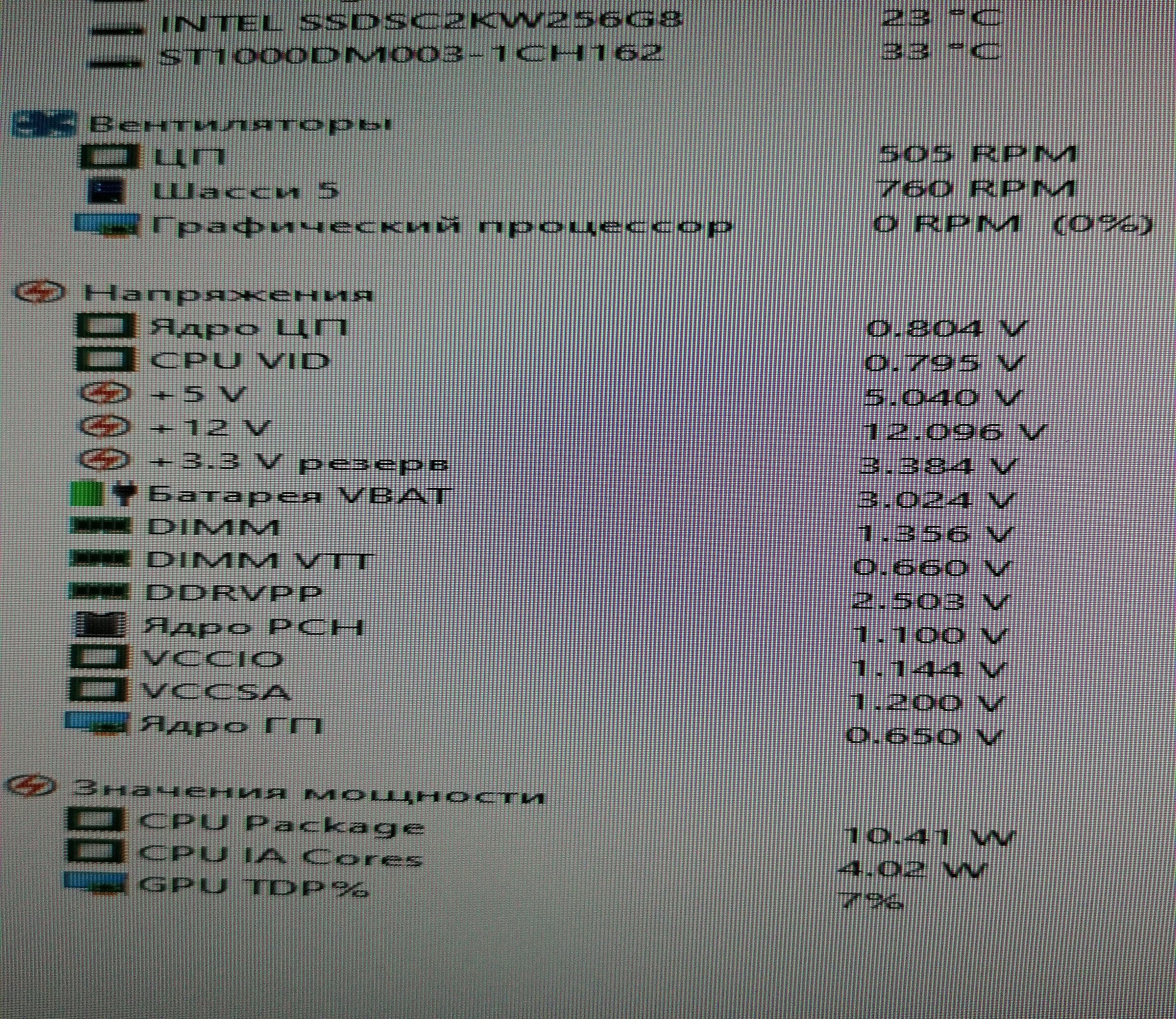

По центральной 24 пин колодке прошелся моим мега тестером :-) вольтажи везде отличные, что в простое что при нагрузке в Аиде с стресс тесте.
Добавлено спустя 24 минуты 58 секунд:
Пишу опять :-)
За это время успел перезагрузиться, зайти в биос, посмотрел, 3.3 есть, но показывает меньше чем тестер.
Зашел в виндовс, шарюсь по интернету, думаю гляну на датчики.
Запускаю Аиду и снова нет 3.3 вообще, другие проги тоже не видят.
Надо сфоткать кстати :-)
IMG_20200520_212154.jpg [ 3.83 МБ | Просмотров: 1303 ]
Добавлено спустя 56 минут 16 секунд:
Сейчас Аида показывает по линии 3.3 = 1.48 вольт.
Это у материнки наверное глюки, я хрен его знает

rallod и tunderklep ну вам же писали, не доверять софту, мультиметром померяли и успокоились, всё. И 12.4 это норма, допуск 5%, то есть 12.6в-11.4в.
Регистрация: 02.07.2013
Sania. ну это понятно что надо мерять мультиметром.
У меня вопрос в том что у меня похоже датчик этот вообще не работает.
Он то пропадает то показывает что попало.
И он пропадает что в биосе что в софте одинаково.
А еще время от времени отваливается М.2
У меня похоже мать глючит или сломалась.
По датчику это точно.
А вот М.2 не понятно, это мать или диск, диск новый месяца 5 ему только.
Кстати как и выше писали другие, Аида довольно точно показывает.
В принципе ей можно верить судя по мультиметру, но естественно проверять надо )))
