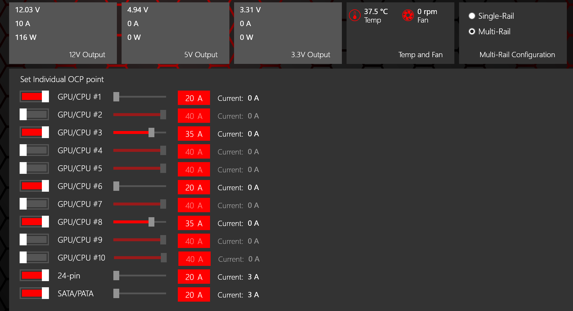

У меня 3090 с таким потреблением от БП корсар работает на двух косах с 8-пин на каждом конце.
Ток до 40А обещается.
изображение_2024-10-11_095307419.png [ 131.88 КБ | Просмотров: 2411 ]

Lurk писал(а):
По стандарту у 8-пин кос запас по мощности 1.9.
288/150=1,9 ... но 288+288=576, а надо 600. Поэтому в любом стандартном БП без указания производителя, что так можно, это риск.
40х12=480, что укладывается в запас. Но это не 600 для 12vhpwr
i5-10400f / z590a-pro / 4060ti 8Gb / 32Gb ddr4-3600 / 860 evo, 970 evo+, 980, su650 / 650W / fhd 165Hz / Win 10

Mosfet писал(а):
Так это через один 8-пин коннектор. А их два.
Регистрация: 21.11.2006
Один 8pin видеокарты пропускает 3х8А=24А
Регистрация: 18.12.2010
Mosfet писал(а):
Так поднят вопрос про достоверность кабеля с двух 8-пин на БП на один 12-пин на ВК и чтоб 600 Вт тянул. На примере моей практики - почему бы и нет.
Lurk 40А х 12В = 480Вт на 1 разъём 8pin слабо верится.
Я не знаю что это за программа. Но возможно и ты до конца не понимаешь что там и как.
Это фирменная утилита корсара для управления их блоками
Lurk ради интереса пришлось погуглить. Corsair действительно пишет, что на любой кабель можно подавать до 40А. Видимо это заложено в цену))
