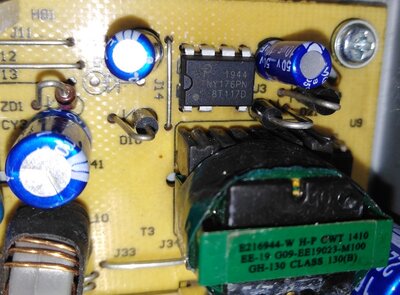

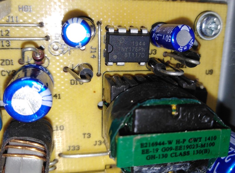

Chieftec GPF-250P формфактора TFX.
С конца мая 2015г проработал безотказно в режиме 24\7\365, с нагрузкой 50-60W (замер из розетки) + он был через ибп.
И вот... :old_banghead: :roll: :bandhead:
GPF_250P_TNY176PN.jpg [ 71.32 КБ | Просмотров: 1507 ]

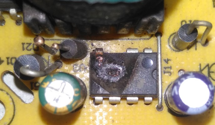

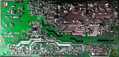

Да собственно взорвалась TNY176PN + диод и наверняка что то исчё ... :?: Самое паршивое что с обратной стороны платы много мелочёвки и микросхем, если и их затронуло то ппц... я не подниму его и будет обидно.
Всё как я понимаю из за входной банки на 82мкф*400в, глянул сейчас 0 в ней...
Есть бу японские 82мкф*400в, лет 20 им или 30, емкость сохранили ~90мкф, нынешним банкам такое не светит...
банкам такое не светит...[/off]
Видимо у них это болезнь массовая такая. У меня на днях БП Chieftec APS-550S сдох. Тоже взорвалась микросхема дежурного питания. На сетевой банке от 390 мкф осталось 2 . . . Как он работал ума не приложу. Сдох в работе под нагрузкой в мое отсутствие.

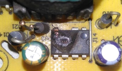

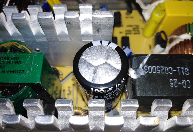

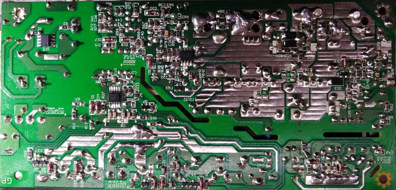

В общем добавляю, а то забыл совсем :)
Блок восстановил.
Предохранитель 250в\6.3А (заменил на 250в\5А) , TNY176PN , диод FR104 1А\400в , конденсатор заменил на 100мкф\400в.
То есть четыре деталюшки.
Всё остальное живо, очень сильно повезло.
Заменил всю поляну конденсаторов (5лет как никак 24\7) на всякий. Производитель использует очень узкие кондёры :bandhead: , из за отсутствия их, пришлось провода перепаивать в соседние места, что бы влезли толще....
бп
tny176pn_3.jpg [ 125.88 КБ | Просмотров: 1288 ]
бп_4.jpg [ 504.46 КБ | Просмотров: 1288 ]
бп_6.jpg [ 126.22 КБ | Просмотров: 1288 ]
