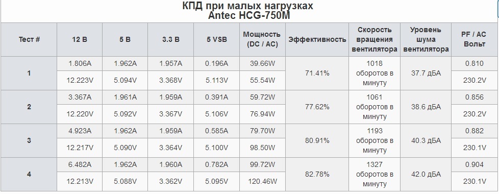

А зачем Вам такой запас? Всетаки недогрузка вызывает резкое падение КПД, или вы в ближайшем будущем собираетесь загрузить по полной?
кто это сказал ? Antec HCG-750 - эта модель в серии High Current Gamer M имеет независимые импульсные преобразователи напряжений +5В и + 3,3В на схемотехнике Seasonic AM, все остальные БП меньшей мощности этой серии используют классическую платформу Seasonic, кпд модели на 750Вт не меньше более младших моделей цифры это подтверждают даже при нагрузках 40Вт, а при нагрузках 370Вт и больше модель "большей" мощности показывает бОльший кпд

А можно внести немного конкретики по этому Antec? Читал, что даже у платины на малых оборотах КПД не выше 80%, а то и меньше. А то, что этот БП от Seasonic весьма не плохо.

какой конкретики ? тест Antec HCG-750
кпд
Antec HCG-750M.jpg [ 105.05 КБ | Просмотров: 2427 ]
