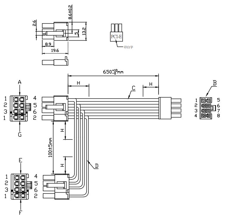

товарищи, есть вопрос про модульный кабель питания видеокарты 8pin - точнее, про совместимость
купил корпус darkFlash с БП SFX 650w (в подписи) - в комплекте были все кабели питания, но по 1шт. Видеокарту все же хотелось бы подключить не сдвоенным кабелем питания, а двумя отдельными.
написал продавцу на озоне - тишина, написал darkFlash - они ОЕМ производителя не выдали, но скинули от него схему совместимого кабеля.
схема
DF cable.JPG [ 52.63 КБ | Просмотров: 4856 ]
под рукой сейчас свободного кабеля нет, чтобы проверить, поэтому вопрос к знающим - какой подойдет? корсаровский, например, или любой?
читал, что могут быть несовместимы по распиновке сата и молекс - у людей выходила из строя периферия, но про 6 и 8pin не видел подобных тем
7800x3d | Castle 280 | Edge b650i | T-Create 32GB 6400cl32 | MSI 1080ti GamingX | kc3000 2tb | darkFlash DFP-fx650-g | darkFlash DLH21 | 3440х1440х144
Скорее всего подойдёт. Но я бы на всякий случай прозвонил. А вдруг что не так.
