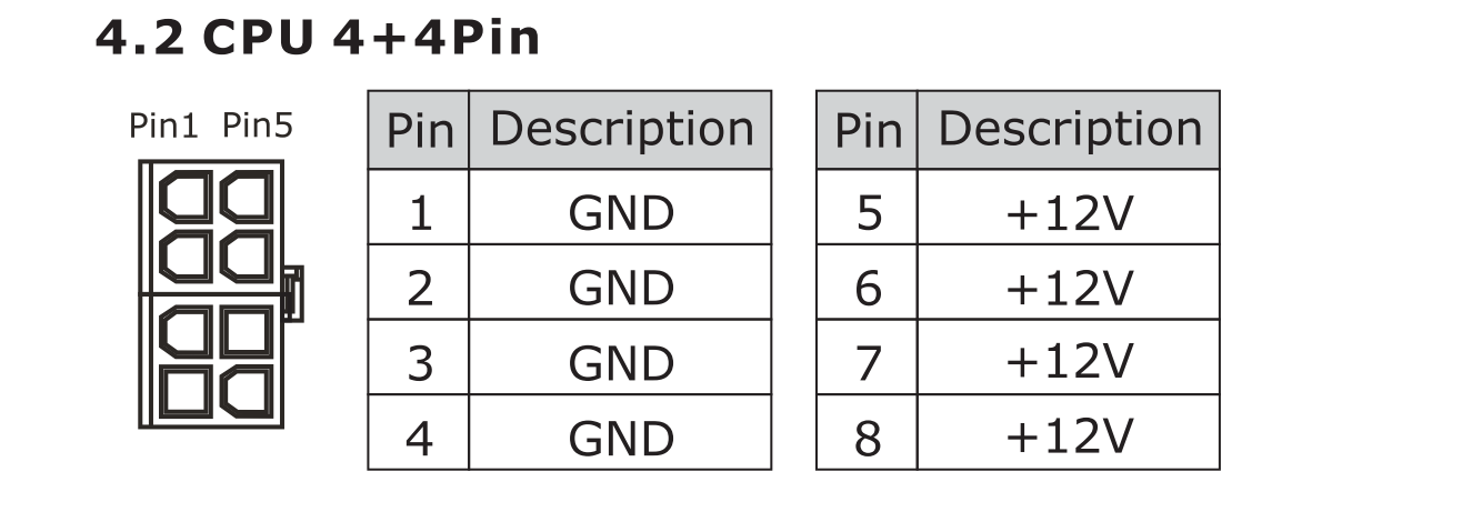

Регистрация: 16.11.2003
Подскажите пожалуйста, провода 8 pin cpu универсальные? у всех БП они одни и те же? я к тому что если у кулер мастере v650 был 1 такой провод в комплекте, можно просто поехать и купить любой?
https://coolermaster.egnyte.com/dl/7V8IbWXvNq
00874026d48c730206230acdcd663f67.png [ 48.92 КБ | Просмотров: 3553 ]
AMD 7800X3D | MSI MAG B650 TOMAHAWK | RTX 3070 | 64GB RAM 6000MHz | Samsung 960 PRO
https://www.youtube.com/watch?v=-OJJ78MbOLQ
Регистрация: 22.07.2007
Откуда: г.Новокузнецк
EaST В мат.плату 8pin коннектор это стандарт и он у всех одинаковый. А вот в блоке питание расположение распиновки уже зависит от производителя БП. Поэтому я бы не советовал покупать любой кабель.
Нет предела совершенству.
спс, мультиметром подобрал нужный
