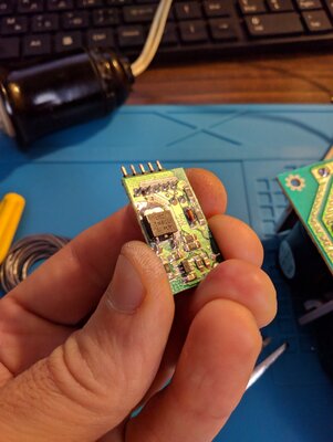

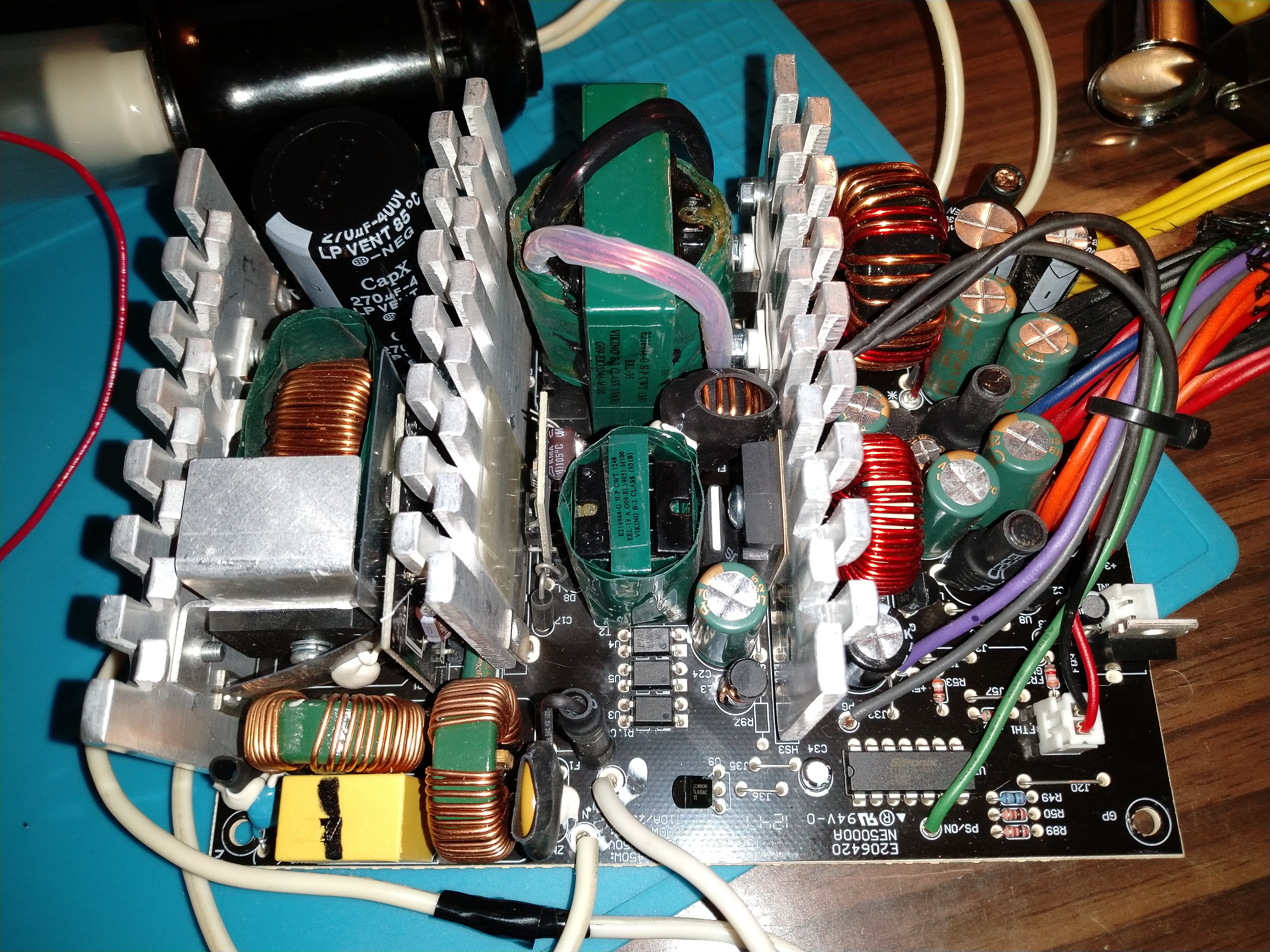

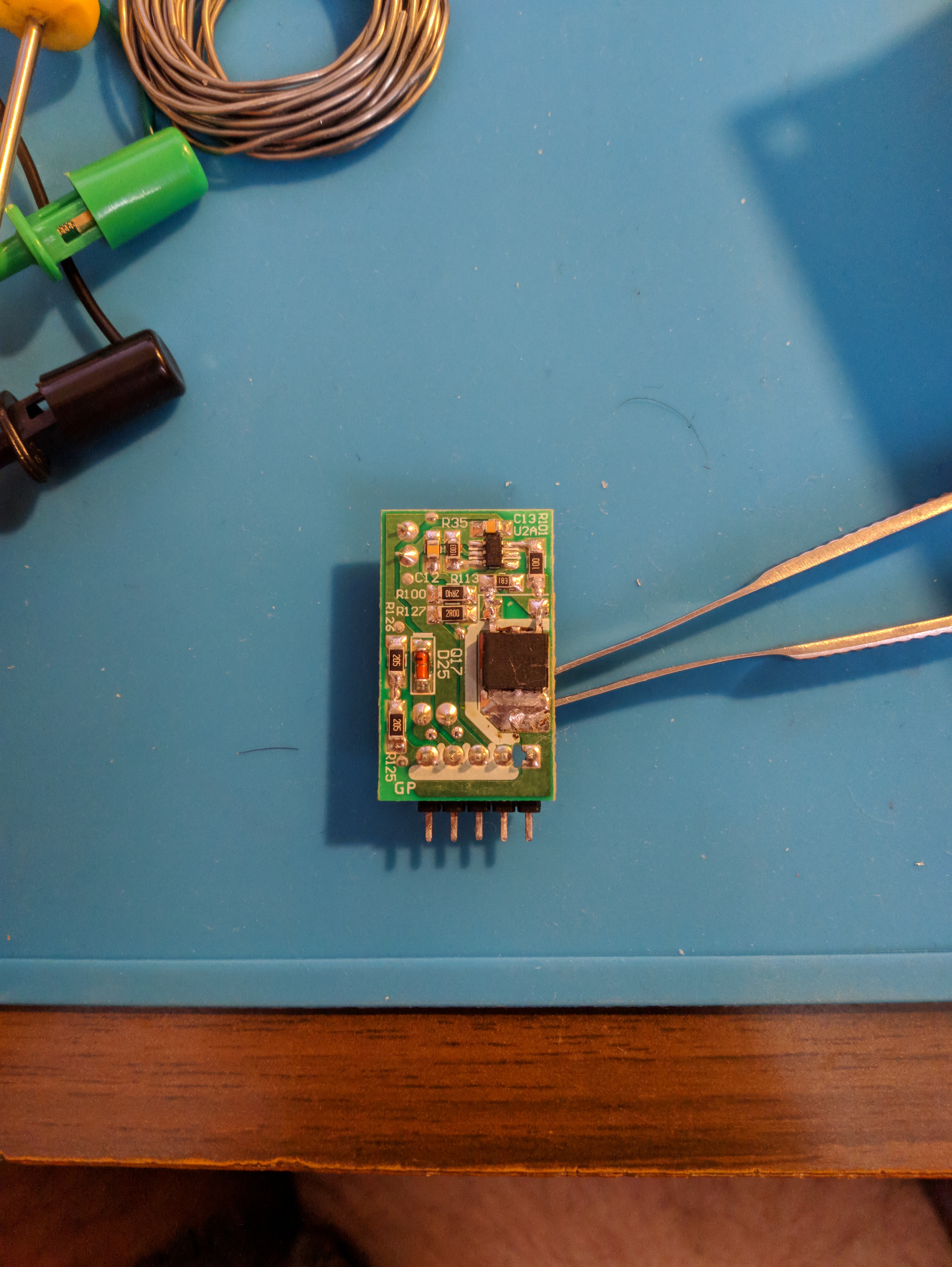

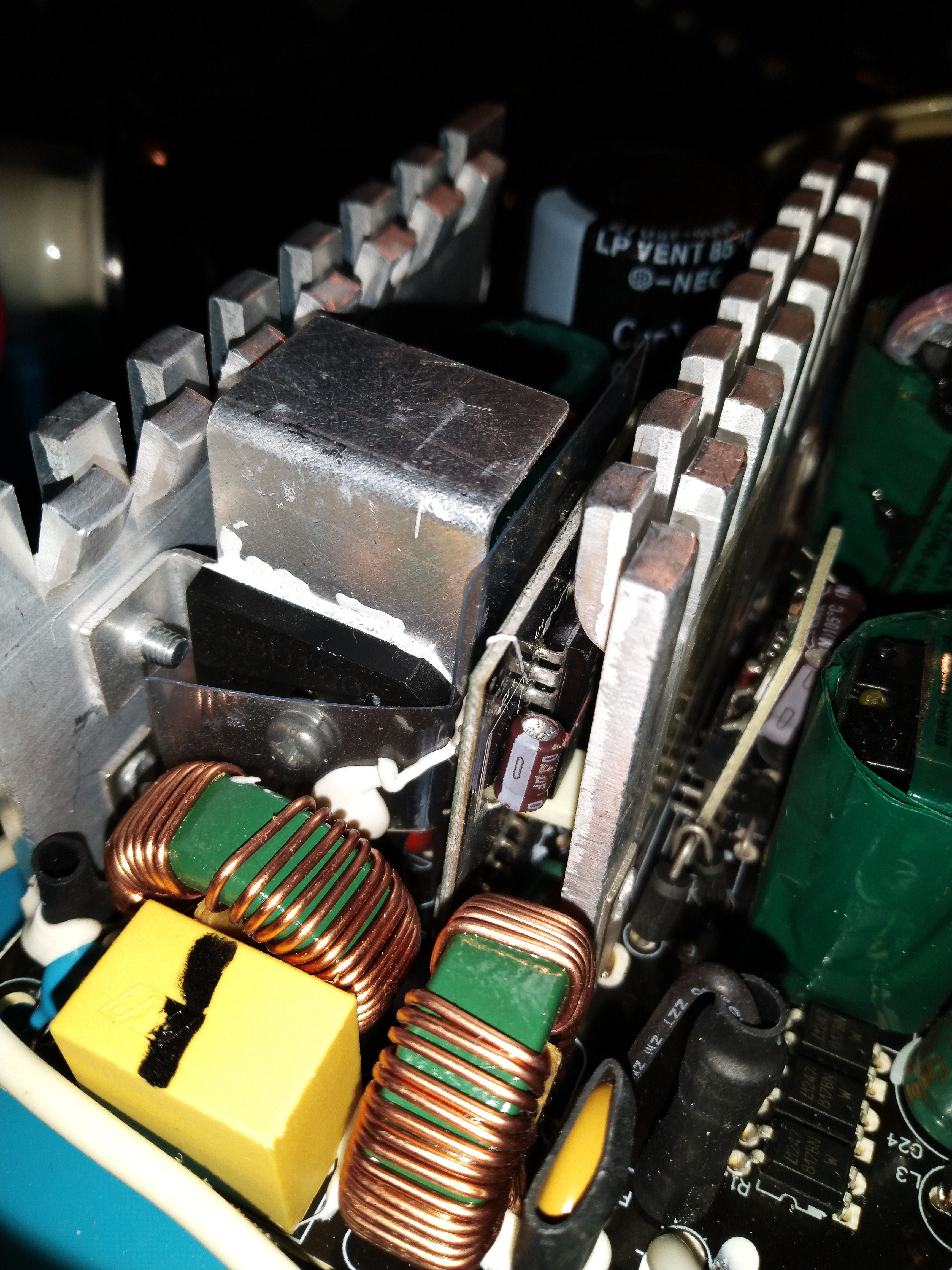

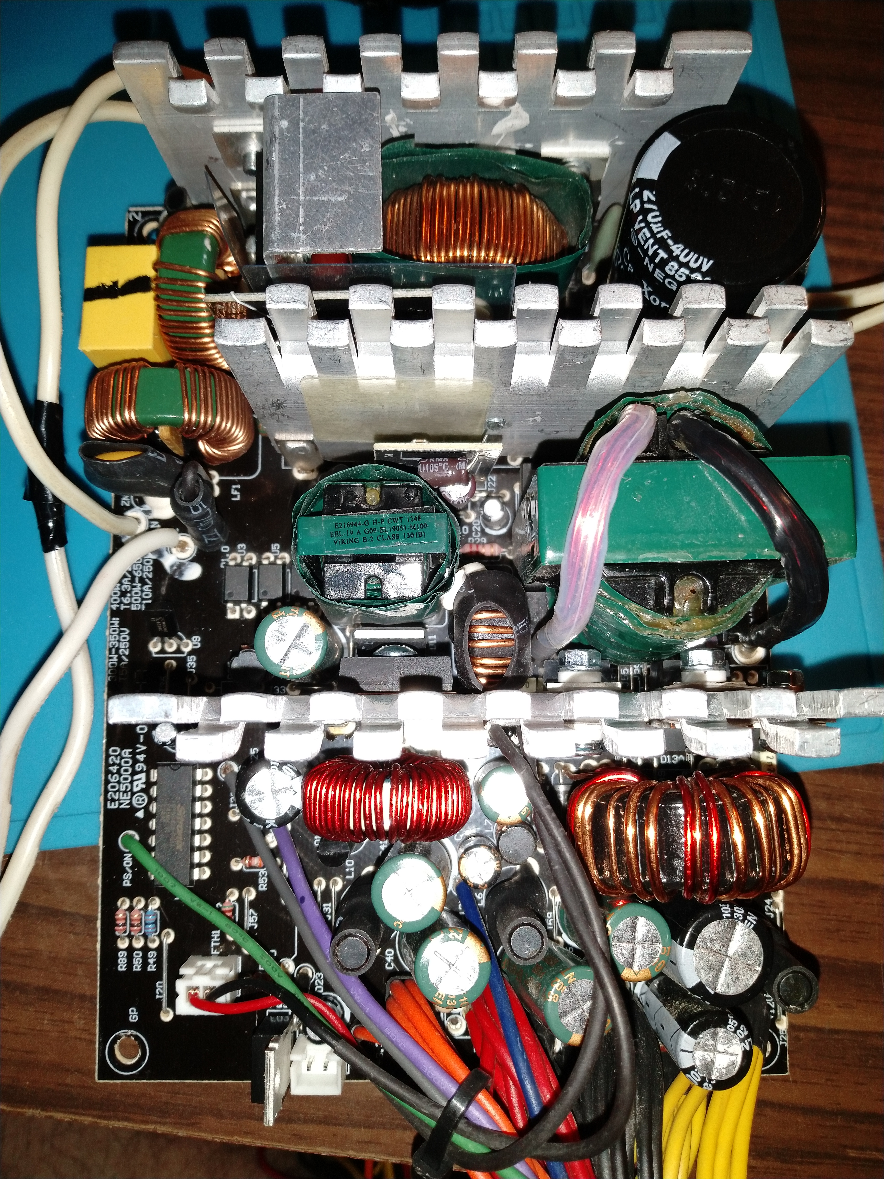

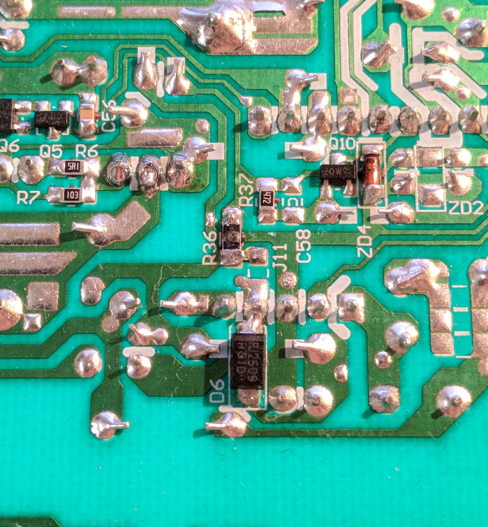

Страданиям моим нет предела. Может тут кто подскажет чего.
Имеется блок Chieftec NITRO II 500W BPS-500S2
Не запускается. Схемы в сети не нашел. Тут искал, что то ничего не помогло.
По внешним признакам подгорел резистор R36, так как схем нет, не известен его исходный номинал, сейчас он не в обрыве.
Дежурка есть 5в. Короткого вроде ни где нет. По косвенным признакам блок именно не запускается, а не уходит в защиту. Проверял с выпаиванием все силовые транзюки и диоды шоттки, оптопары вроде тоже ок. Электролиты ок.
Супервизор Sitronix ST9S429-PG14, питание 5в на него приходит. Шимка не ясно где, скорее всего на вертикальной плате между радиаторами, маркировка не видна, чуть позже выпаяю плату.
IMG_20210120_190845.jpg [ 5.61 МБ | Просмотров: 1094 ]
IMG_20210120_190931.jpg [ 5.79 МБ | Просмотров: 1094 ]
IMG_20210120_191349.jpg [ 4.36 МБ | Просмотров: 1094 ]
IMG_20210120_191200.jpg [ 5.79 МБ | Просмотров: 1094 ]
IMG_20210120_191111~01.jpg [ 841.64 КБ | Просмотров: 1094 ]

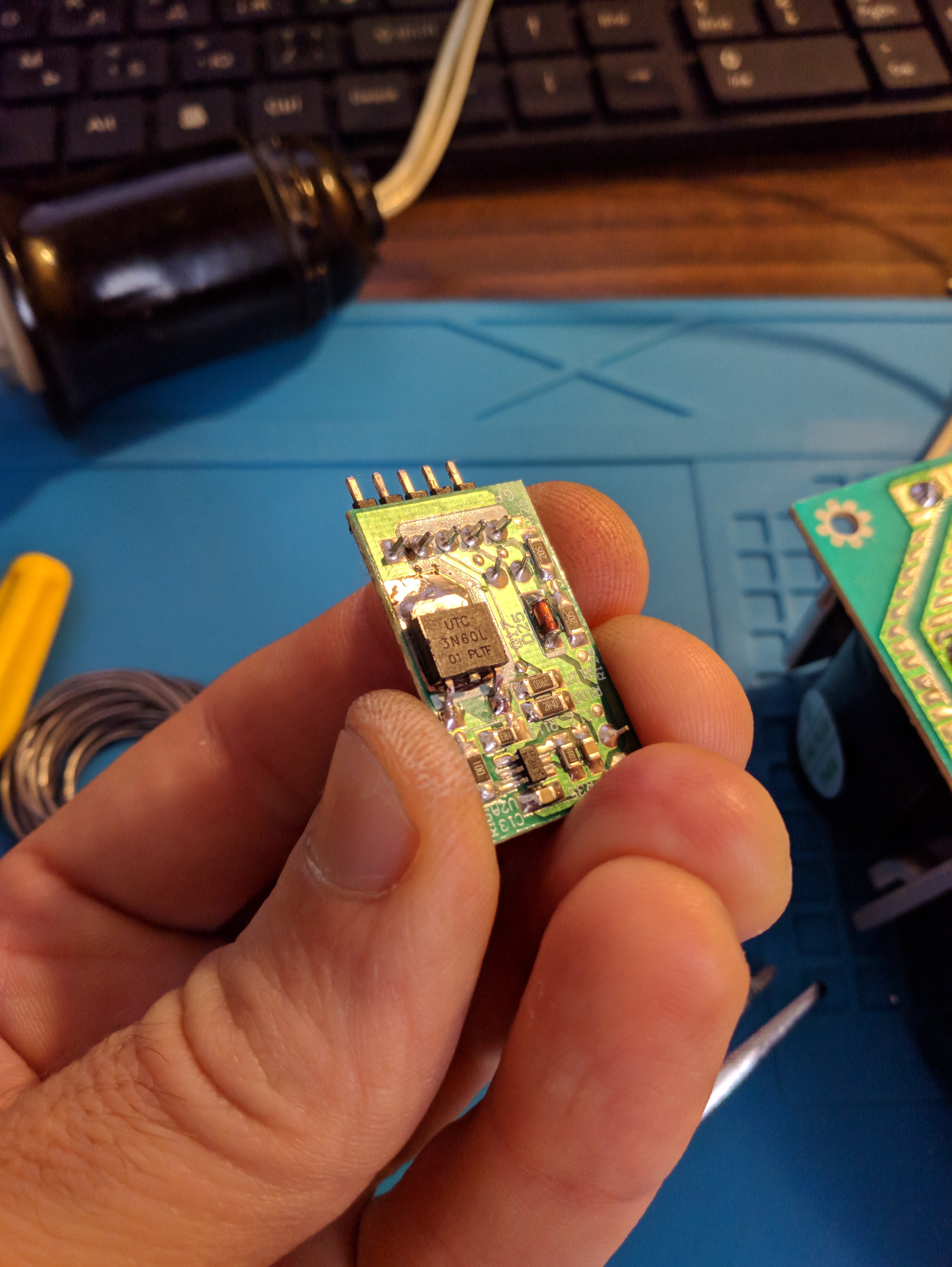

m026
Так отпаяйте платку и узнаете какой шим.

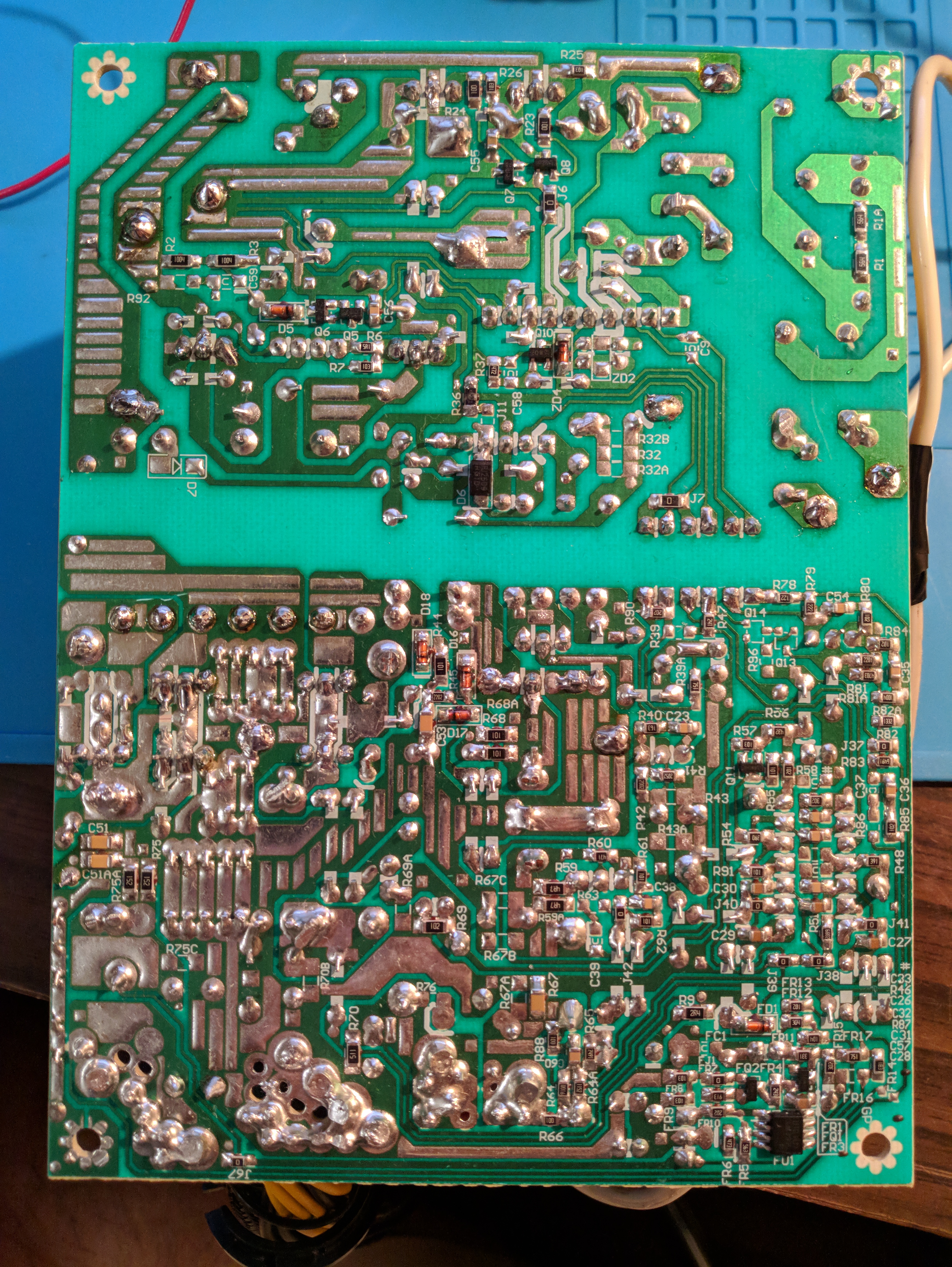

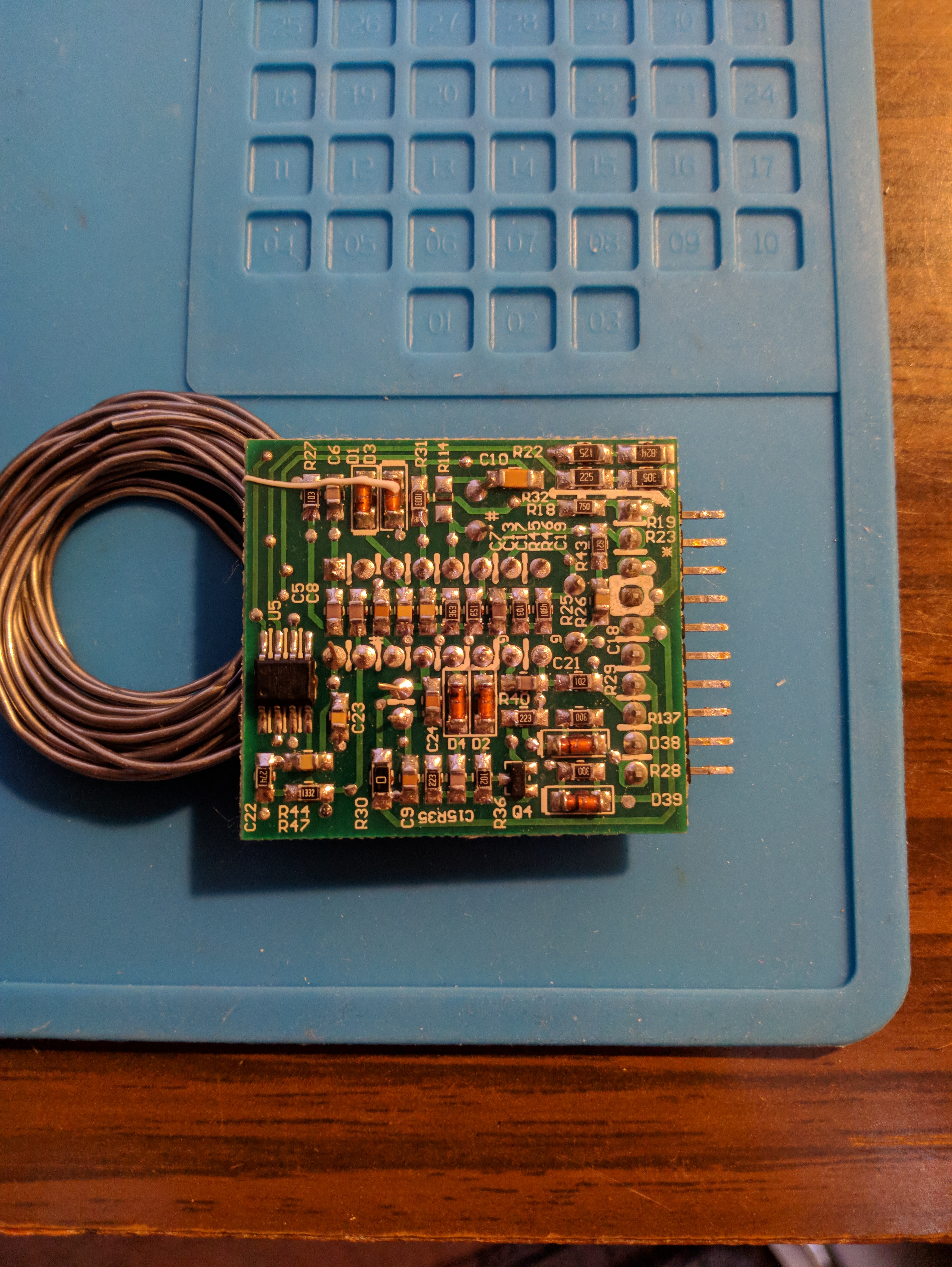

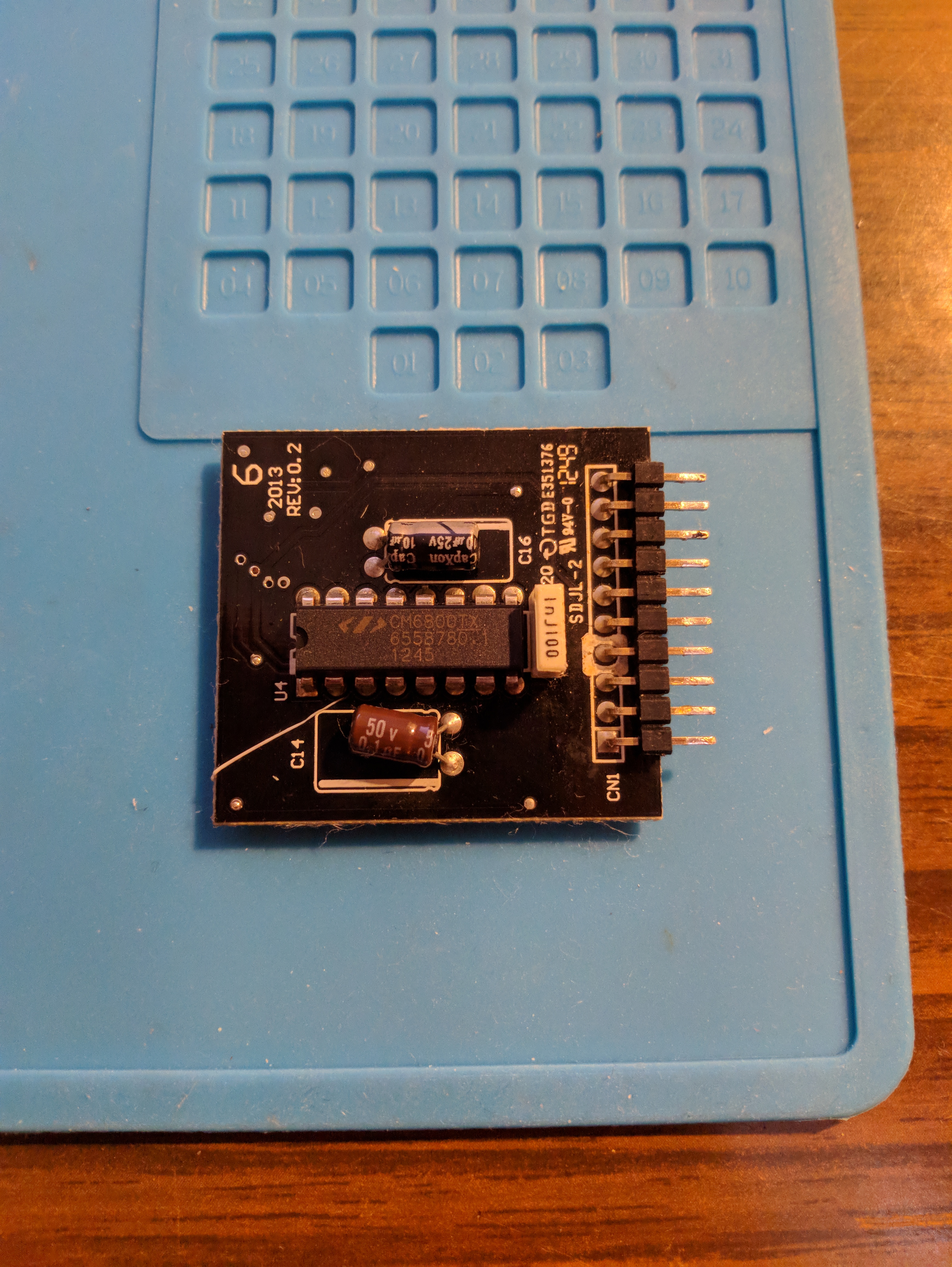

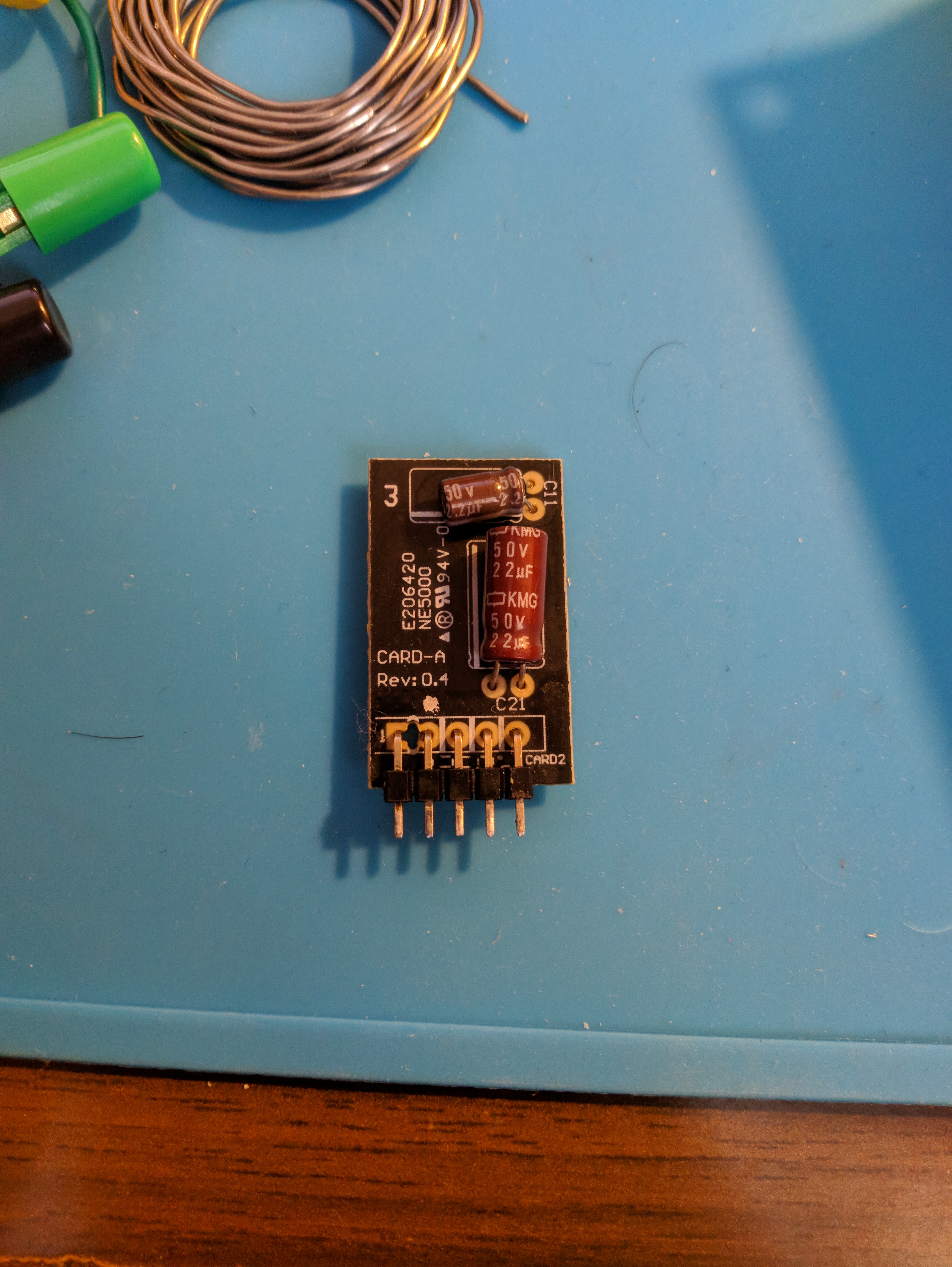

Выпаял обе платки. Шим на CM6800TX.
Но я затупил и не разрядив все кондеры начал выпаивать и случайно закоротив отсосом пару ног на плате шим, бахнуло. Теперь навсякий шимку уже заказал с али, до кучи еще и супервизор :fingal:
IMG_20210121_130705.jpg [ 4.17 МБ | Просмотров: 1043 ]
IMG_20210121_130756.jpg [ 3.98 МБ | Просмотров: 1043 ]
IMG_20210121_130819.jpg [ 4.22 МБ | Просмотров: 1043 ]
IMG_20210121_142125.jpg [ 4.43 МБ | Просмотров: 1043 ]
IMG_20210121_142204.jpg [ 4.66 МБ | Просмотров: 1043 ]
