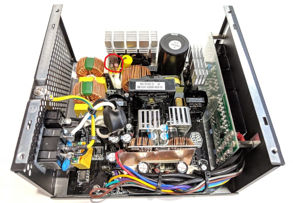

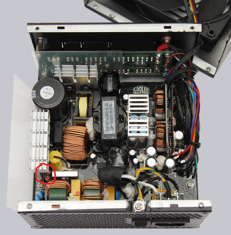

Доброго времени суток. Подскажите пжлста что это за два элемента на фото :
cooler_master_reactor_gold_750w_25.jpg [ 209.47 КБ | Просмотров: 1063 ]
cooler-master-mwe-750-psu-14-1024x712.jpg [ 236.05 КБ | Просмотров: 1060 ]
в моем экземпляре ножки этих двух элементов соприкасаются с соседним радиатором, может ли это быть причиной нестабильности в работе бп ?

Видимо резисторы (плохо видно).
Ну так отогни, чтобы не соприкасались!
Резистор (сопротивление).
Как уже тут сказали, просто отогни их.
Но не думаю, что твоя проблема нестабильности, была из-за этого.
Хотя бывает всякое...
