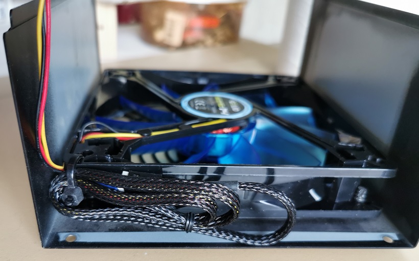

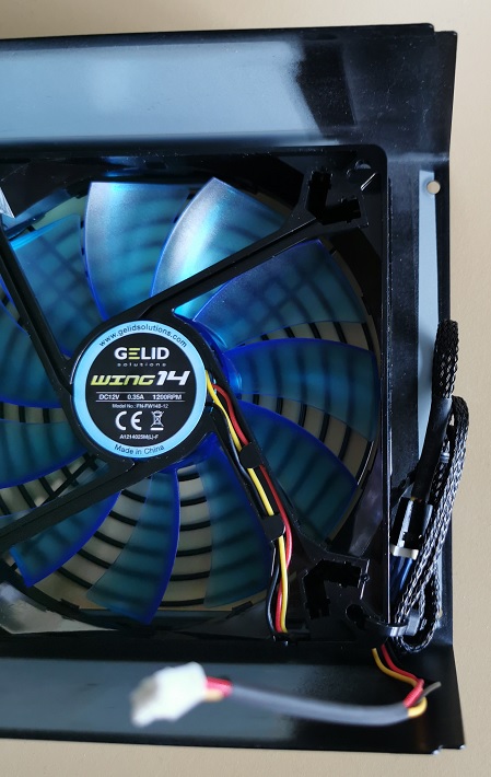

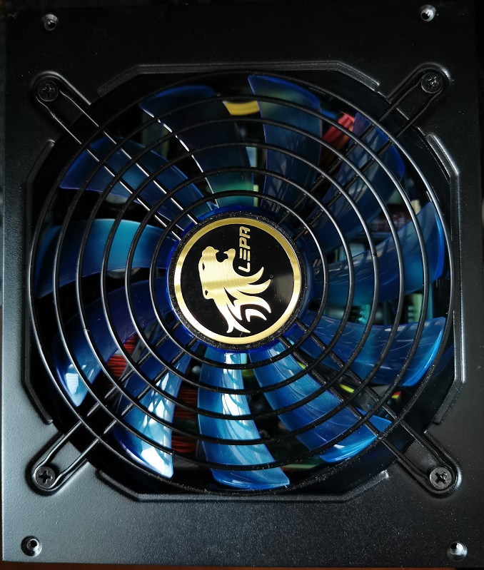

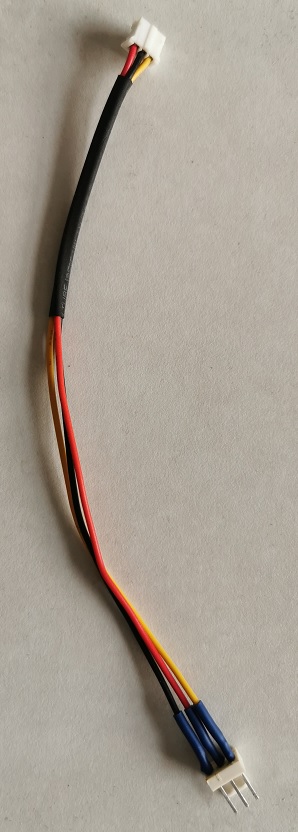

Регистрация: 11.09.2011
Откуда: Латвия
После двух с половиной недель ожидания получил купленый на ибее за 17€ Gelid Wing 14 UV Blue. Сверлить не пришлось, т.к. крепежные оверстия 125х125 и 120х120мм (мне нужно было 120х120). Сделал переходник на питание, выпаяв со старой материнки 3-пин папу, и подключил все 3 провода. Вентиль в блок встал без проблем, т.к толщина стандартная - 25мм. Крутится на вид оборотов на 500-600, не пищит, не вибрирует, тихий. Заставить работать на более высокой скорости не получилось, нечем нагрузить БП.
За сим :bye: Всем спасибо!
