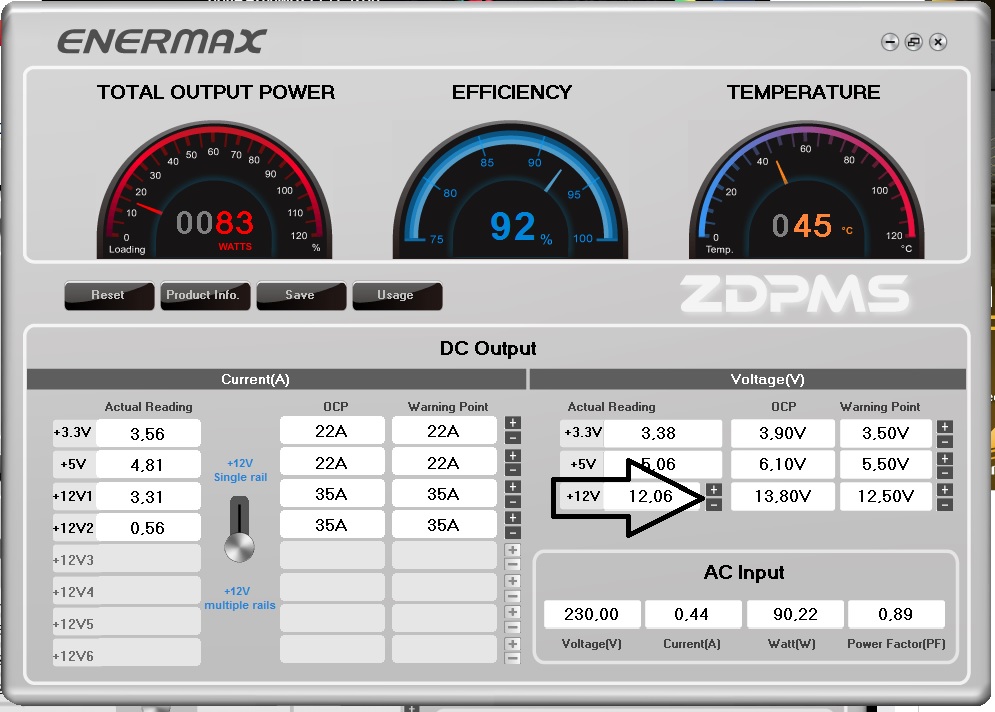

Master2007 Ну почему же не понимаю? Digifanless позволяет в пределах +/-3 % (шаг приблизительно 100 мВ) менять уровень напряжения по линии 12 В. Это штатная функция программного обеспечения. Но вот как-то она у меня только иногда работает. И никакой закономерности я обнаружить не могу. Все-таки USB не самый стабильный способ управления устройствами.
И еще. Когда регулировка доступна, в поле мониторинга напряжения 12 В показатели немного "скачут". А стоит функции тюнинга "залипнуть", вместе с ней "залипает" и мониторинг 12 В.
Так это, простите, настройка максимального уровня 12В, при котором сработает защита. А правее - при котором данный софт будет выдавать предупреждение.
Какая регулировка 12В? Я не представляю, как вообще можно реализовать отстройку ОС пользователем и насколько это безопасно вообще отдавать пользователю.

With the ZDPMS software (“Zero-Delay Power Monitoring System”) users can easily monitor the power supply operation and customize certain functions, eg. switch between multi- or single-rail mode, fine tune the 12V output voltage or set the trigger points for OCP/OVP warning messages.
И все-таки это регулировка. А вот выше, для линий 3,3 В и 5 В указаны точки срабатывания защиты, как вы и пишите.

Вечный пользователь
У Вас где крутятся значения при нажатиях +/- по стрелке? В графе OCP? Так OCP - это Over Current Protection. Что уже ляп, должно быть Over Voltage Protection (OVP), не может ток измеряться в вольтах, да и находится оно в логической группе Voltage (см. сверху). Левее-то все правильно, под OCP амперы.
А смысла крутить Actual Reading нет никакого - это то, что показывает датчик, и все.
Ну не верю я, что можно влезать в отстройку ОС без паяльника. Маркетологи Вам что угодно напишут, лишь бы Вы купили. И ляп с аббревиатурой защиты (OCP вместо OVP) как бы намекает.

Master2007 Да, меняется там, куда я стрелку направил. Такой сделали интерфейс несимметричный, что поделаешь. Я же написал, что иногда (закономерности нет) напряжение регулируется и вместе с этим осуществляется мониторинг в реальном времени. А потом все залипает и цифры встают обычно на 12,06 В.

https://www.kitguru.net/components/powe ... -review/3/
Section 6 monitors DC output voltage, and allows the user to tune +12V output voltage and the OVP warning point by clicking + or – buttons. The voltage/warning adjustable range is shown in the table below.
+12V: Adjustable output range: 11.64-12.36V (±3%), Adjustable warning point range: 12.4-13.1V
Вам самому не кажется странным, что "warning point range" и "output range" вообще не пересекаются (специально выделил верх одного и низ другого)? В чем смысл указывать отсечку предупреждения выше диапазона, если напряжение должно быть какое-то внутри диапазона? Про отсечку OCP (реально OVP) уже не говорю.
Это и означает, что по 12В указывается только цель (в весьма странном интерфейсе), но она не обязана достигаться (стабилизация только будет стремиться к ней), и если не достигается настолько, что доходит до отсечки предупреждения - то и надо давать предупреждение.
И не будет железно достигаться во всех возможных случаях! Т.к. возможность динамики БП ограничена.
Вполне очевидно, что никакого бага нет ни в БП, ни в МП, ни в софте (не считая ляпа с аббревиатурой защиты). Просто такая философия заложена.

А аббревиатура "ОС" выше - это не "операционная система", а "обратная связь".
В общем, я бы на Вашем месте не крутил настройки, если не знаете / не уверены, зачем они нужны. Вы так нажмете когда-нибудь кнопку ядерного взрыва, не разобравшись в матчасти.

Master2007 Уже отстал. Хотя свои соображения изложу. Возможно после инсталляции ZDPMS непродолжительное время lданная программа позволяет менять уставку напряжения по линии 12 В. А так же осуществляет её мониторинг. Потом эта возможность блокируется (как и мониторинг 12 В), чтобы случайные сбои не изменили выставленное пользователем значение. В таком виде алгоритм работы БП был бы целесобразен. Но почему-то нигде в обзорах про такой режим не пишут. Надо бы еще одного пользователя найти. Закрепить (или развеять), так сказать, все, что я тут высказал. ;)
