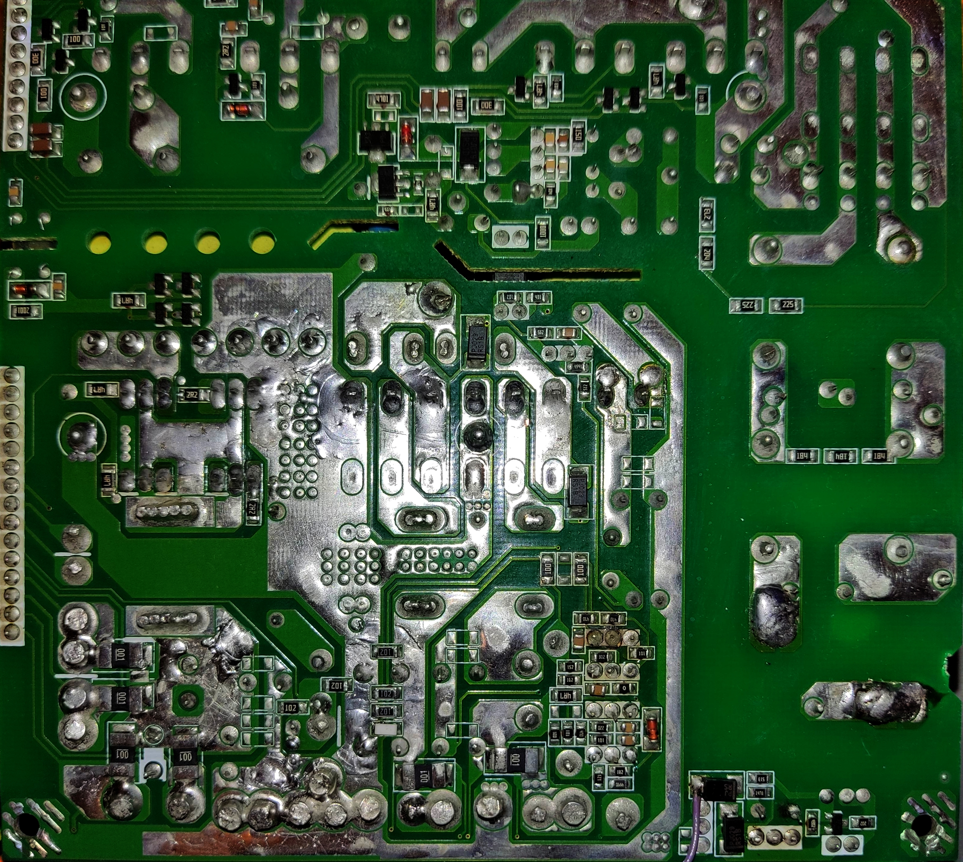

Доброго времени суток. Есть бп enhance eps-1290ga, начал произвольно вырубаться, при этом все напряжения в норме в том числе и дежурное. Но с недавнего времени стал плохо запускаться и работать очень мало, закоротив 3 ногу супервизора ps232s на 0 обнаружил при включении что по 5 вольтовой линии кратковременно идёт около 9 вольт,а потом становится опять 5,такая же ситуация и с 3,3 вольтовой линией правда там подскакивает до 4,2в, при этом 12в в норме там синхронный выпрямитель на полевиках, диодные сборки проверял они в норме, что может быть за проблема? Схемы нет.
Регистрация: 22.12.2012
Может быть конденсатор, например. Мало инфы, схемы же нет, хоть сами напишите на чём собран он, какая стабилизация.
Регистрация: 10.08.2019
Стабилизация похоже по 12в линии, ШИМ cm6802, apfc uc2715, на 12 в стоит дроссель на кольце отдельно и на 3.3 и 5в отдельный дгс. Конденсаторы на выходе по всем линиям Teapo, проверены в норме.
Последний раз редактировалось Stasm83 16.08.2022 22:04, всего редактировалось 1 раз.
Групповая стабилизация? Смотрите нагрузочные резисторы, может отваливается. Проверяйте конденсаторы.
Где смотреть эти резисторы?
IMG_20220816_220802.jpg [ 6.98 МБ | Просмотров: 798 ]
IMG_20220816_220730.jpg [ 3.52 МБ | Просмотров: 798 ]
IMG_20220816_220712.jpg [ 7.96 МБ | Просмотров: 798 ]
Пусть мастер после ремонта расскажет, вам незачем туда лезть, надо ещё выяснить какая стабилизация и может шим вообще нужно ковырять на пять вольт.
Ремонтировать буду сам, т.к. в электронике более менее разбираюсь, повторюсь стабилизация похоже по 12 вольтам, а 5 и 3,3 связаны между собой дгс и отвязаны от 12.
Если бы разбирались, не стали бы фоткать плату и просить определить элемент.
Без схемы тяжело найти элемент, вот и прошу помочь.
Вы серьёзно? :facepalm: Если вам это сложно, как остальным это сделать по вашей логике :lol: Ну срисуйте тогда с БП схему :D

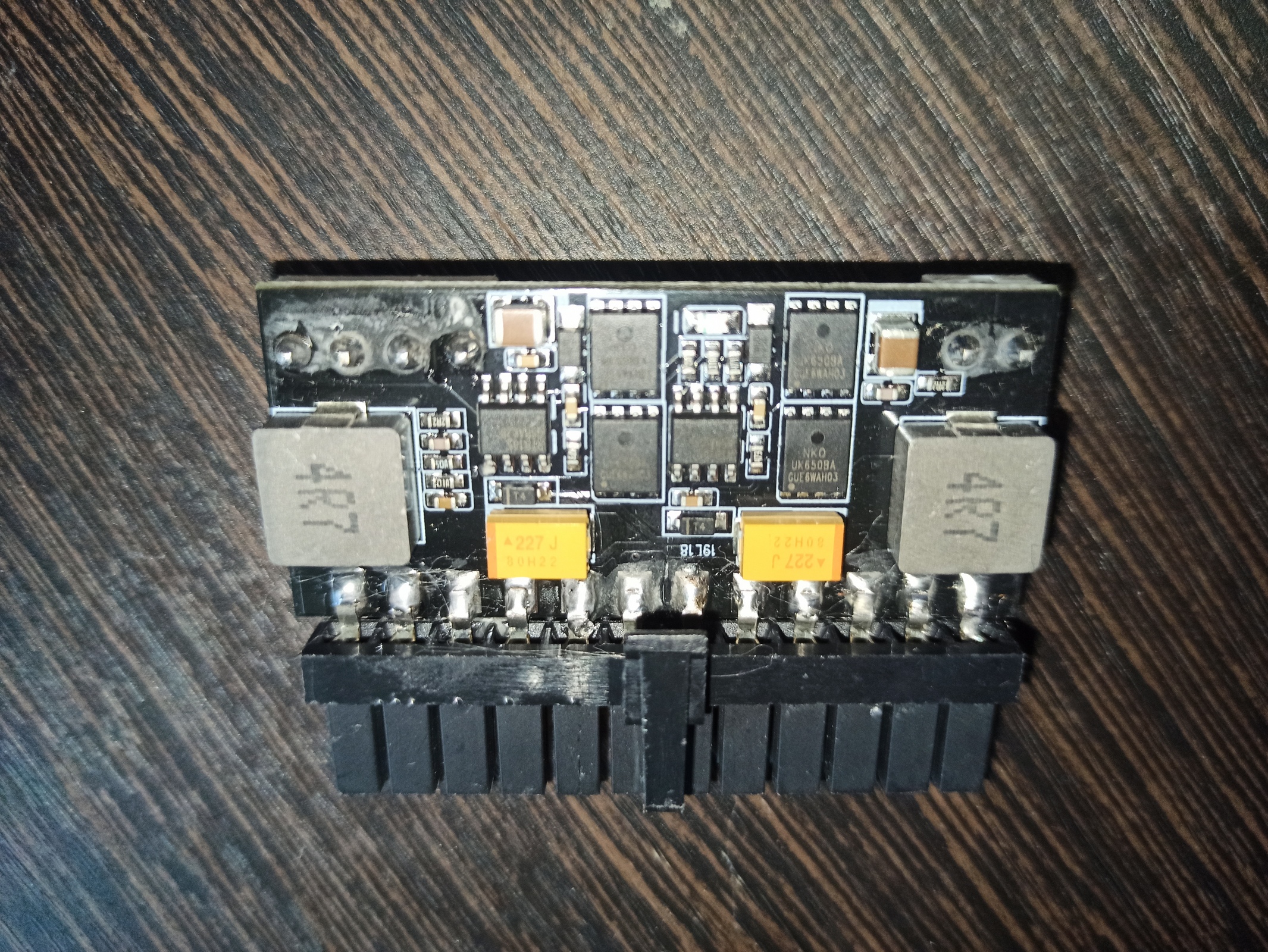

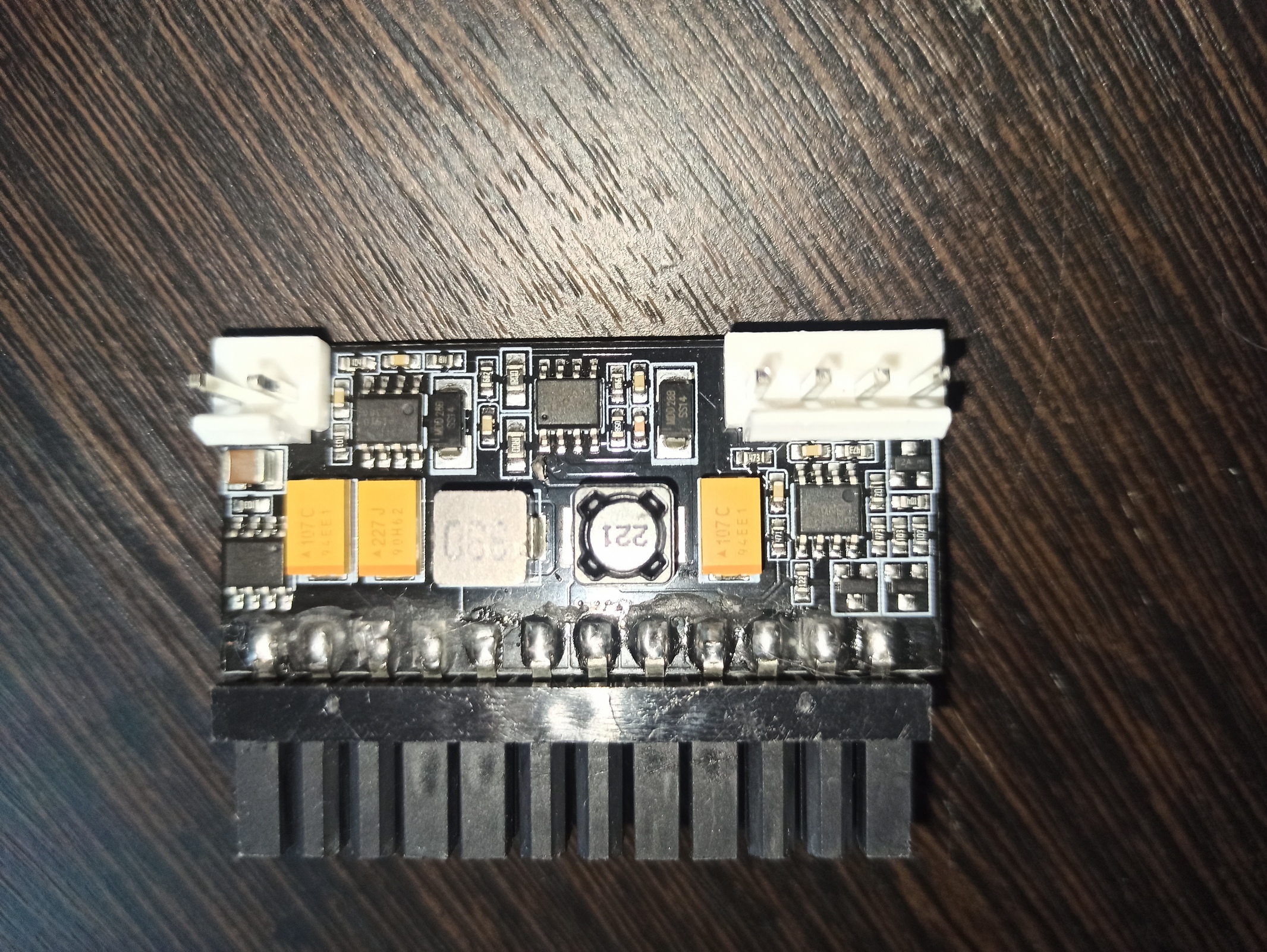

Пришел мне с али комплект с 150w picoPSU в комплекте с 10А 12 В AС/DC и мелким корпусом.
Перед включением в маку, естественно, протестировал на столе с помощью проволочки и мультиметра, вроде все было ок. Напряжения чуть завышенные, но не чрезмерно.
Проблема в том, что мамка стартовать отказалась, при попытке стартовать - чуть дергается вентилятор процессорного кулера и все.
На столе замыкаю 15 и 16, вроде большая часть напряжений есть. Нету только -5В между 20 и 24 пином, но это опциональное напряжение и для ATX 2 - его частенько не разводят. При замкнутых 15-16 на 8 пине появляется +5.2 (PG). Дежурка есть (9 пин, 5.1 в).
Проверил все напряжения.
Входное: 12.4. Дежурка 5.08, по дежурке проверил все GND - норма.
При запуске (замкнул контакты 15 и 16):
+5 = 5.2, дежурка (9 пин) 5.1, +12 = 12.44, +3.3 = 3.39, PowerGood (8 пин) = 5.2.
Конфиг: R5 4650G + ASROCK A520M-ITX/ac + 16Gb одной планкой. Ничего лишнего не воткнуто, с другим БП - запуск нормальный.
Есть идеи куда копать?
ЗЫ: осцилографа нема, только мультик.
1664541126824r.jpg [ 1.59 МБ | Просмотров: 563 ]
1664541126838r.jpg [ 1.48 МБ | Просмотров: 563 ]
Скорее всего он слабенький и не держи нагрузку, проверьте на менее жрущем компе или чем нагрузите его.
Регистрация: 04.10.2007
Железо там слабенькое, а ведь комп даже не стартует. Проверил AC/DC адаптер с помощью мультиметра и автомобильной лампы, нагрузку в 5 ампер - вполне себе держит.
+12 линия в этом PSU должна идти с БП практически напрямую, через один силовой ключ.
Тогда ваш переходник проблемный.
